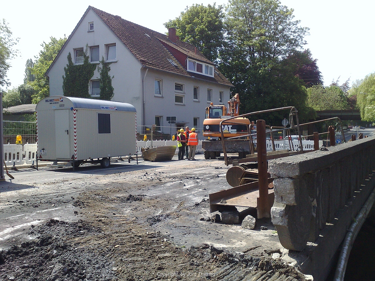

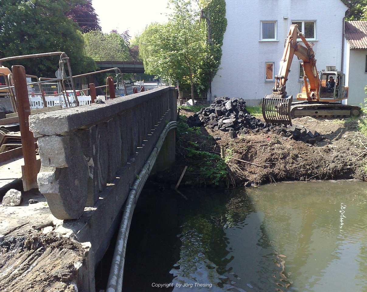

So, nun geht´s auch hier los mit den vorbereitenden Arbeiten zum Neubau der Brücke über die Hase. kreisch.gif
Man hat jetzt mit dem Bau eines Leitungsdükers begonnen, der unterhalb der Hase angelegt wird, hierzu werden zur Zeit Spundwände gesetzt und die Uferböschungen freigelegt.
Die Spndwände werden aufgrund der nahen Wohnhäuser im Pressverfahren eingebaut.
Aus Zeitmangel habe ich momentan nur einige allgemeine Bilder, das wird sich aber demnächst ändern top.gif
Nun ein paar Bilder:

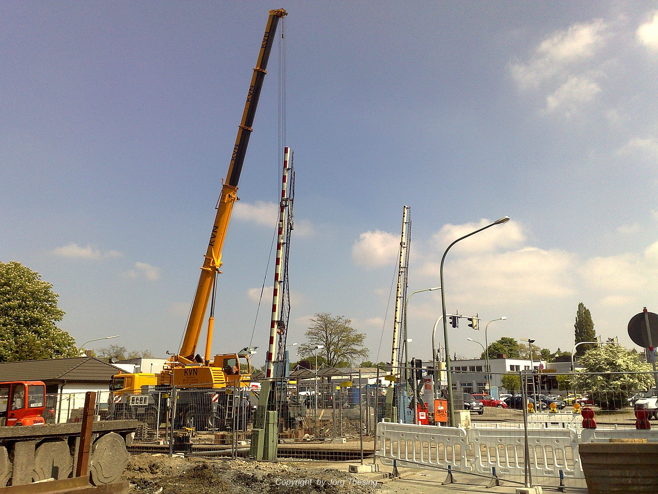

Der Kran von KVN versetzt die Presse und reicht Spundwände an.
Das kreuzende Bahngleis erschwert auch hier wieder die Bauarbeiten, hierüber läuft der ganze Zugverkehr vom Hafen smile.gif bearbeitet von Kränchen

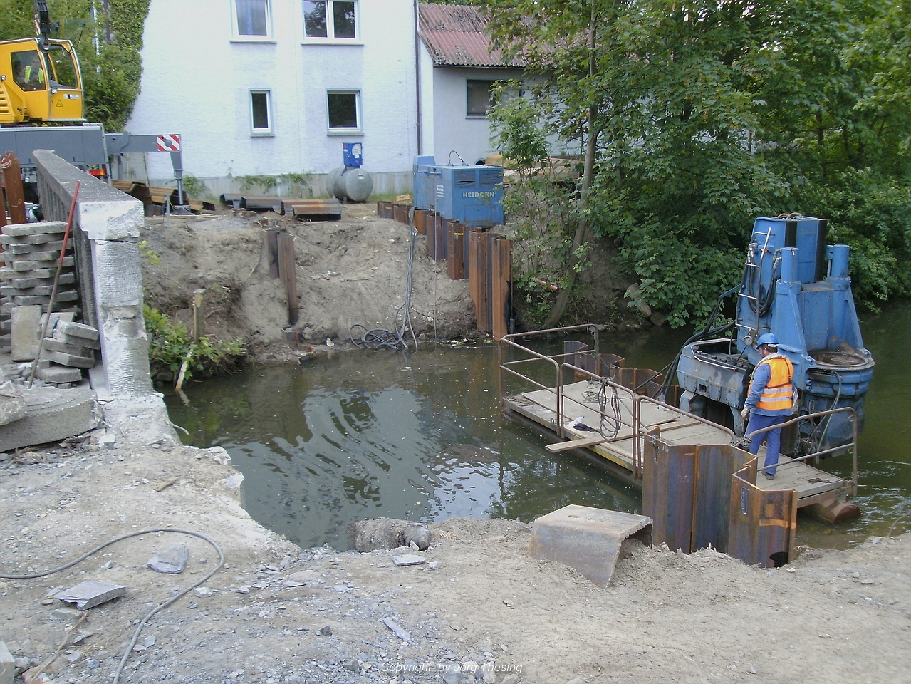

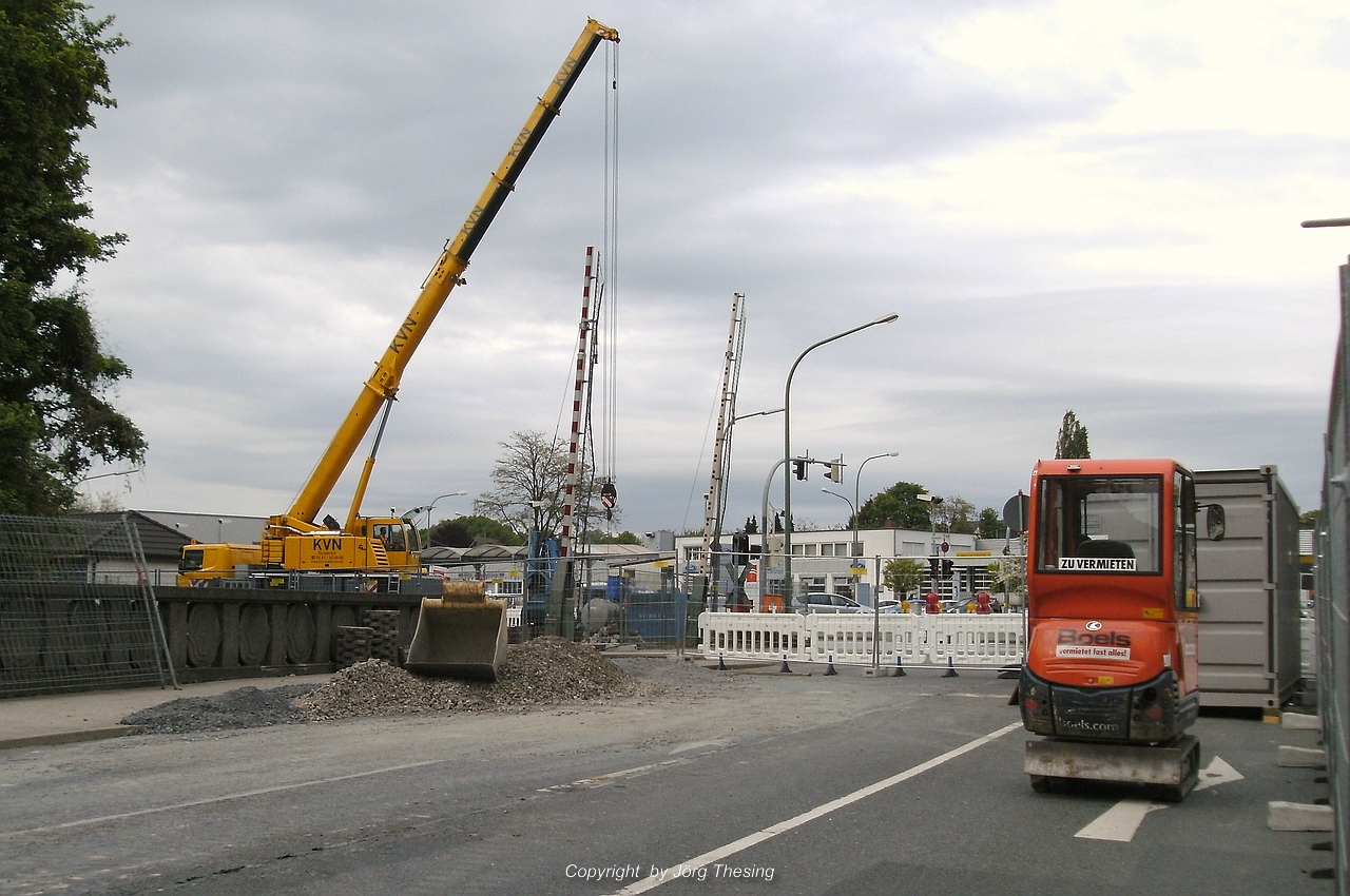

Es folgen einige Bilder vom derzeit laufenden Spundwandverbau für den zu erstellenden Düker für die Versorgungsleitungen die jetzt noch an der alten Brücke verlaufen.
Die alte Brücke ist so marode, das die Spundwände in den Boden gepresst werden müssen um keine Erschütterungen zu verursachen.
Nun einige Eindrücke vom momentanen Bauverlauf:
