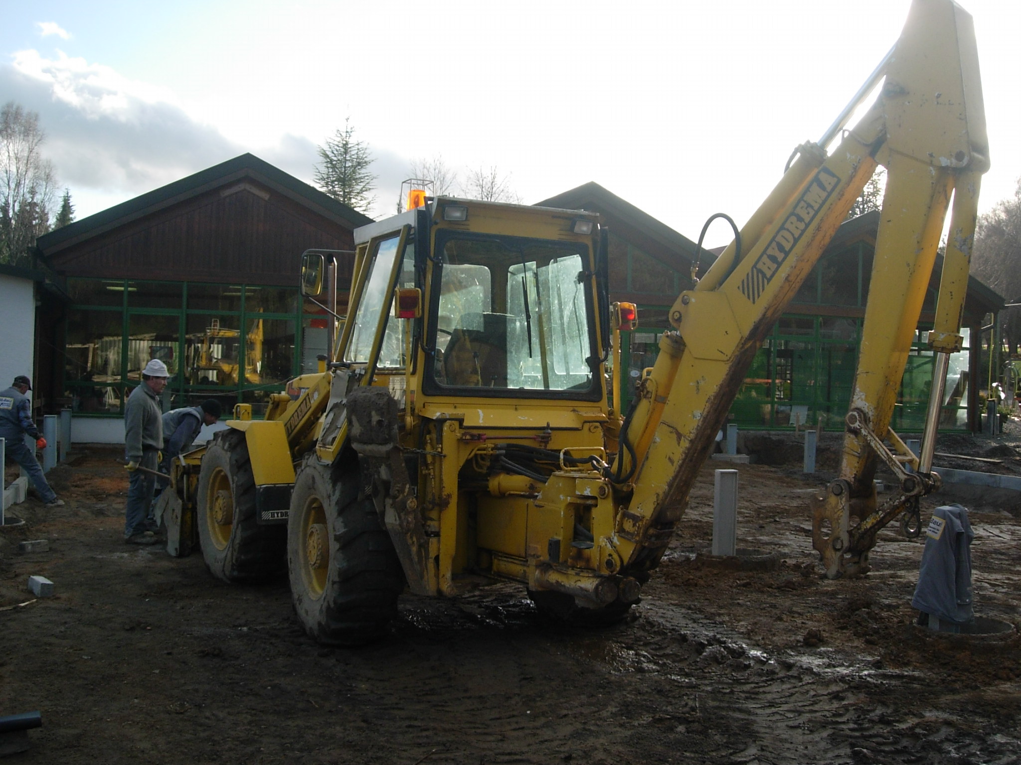

Hier meine Vorschlag. Eine All-round Maschine die sich bestens auf ein Bauernhof eignet. Leistung in der Baggerarm ungefähr vergleichbar mit ein 8 Tonnen Mobilbagger, dazu die Frontschaufel für Ladeaufgaben und kleine Transportaufgaben. Der Baggerlader ist deutlich besser geeignet im Gelände als jeder Mobilbagger. Der hier abgebildete kommt in ca. 2 Wochen zurück und steht dann zu verfügung.
2010/03/post-580-1268305242_thumb.jpg
und noch ein.
PDF Datei der Prospekt habe ich auch. Ist aber zu gross. Meldet euch bitte direkt und ich kann es schicken.
2010/03/post-580-1268305580_thumb.jpg
