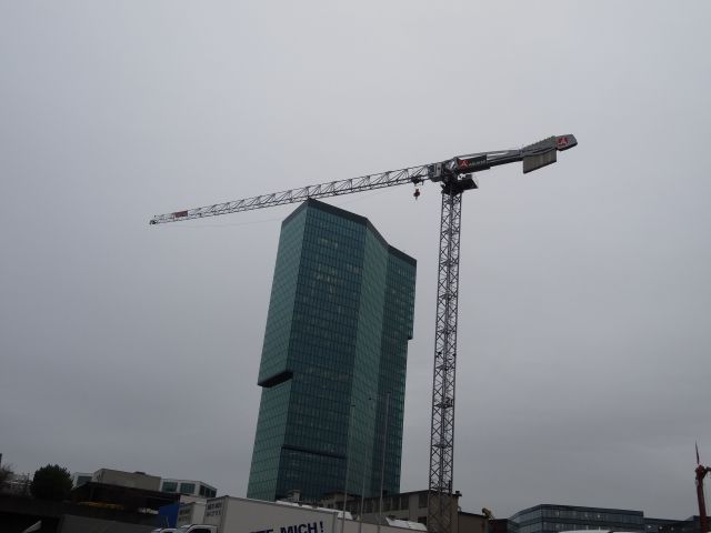

Hoffe das ist auch einer:

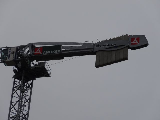

Gegenausleger:

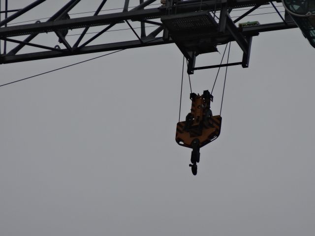

Haken:

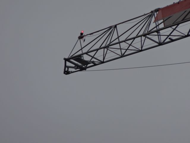

Auslegerende:

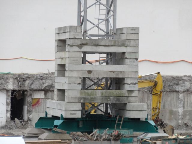

Unterwagen:

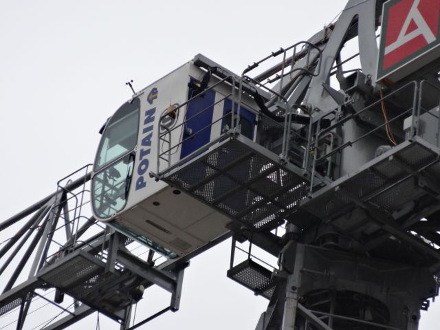

Kabine:

Weiß einer wie das Hubseil bei der Montage vom Hubwerk zum Gegenauslegerende kommt? Das muss doch von unten am Gegenausleger durchgeschoben werden? Hab das noch nie gesehen und stelle mir das schwierig vor?

Live gesehen habe ich so eine Montage leider auch noch nie, könnte mir aber denken es wird noch am Boden ein Montageseil am Gegenausleger passend befestigt an dem man dann oben das Hubseil festmacht und durch den Gegenausleger nach vorne zieht eusa_think.gif
I.d.R. wird das so gemacht...
Ob das speziell hier auch so gemacht wird ist natürlich eine andere Sache. Denke, das wird aber auch so sein, denn ein durchziehen durch den Gegenausleger dürfte ohne weitere Hilfsmittel oder "Flugkünste" nicht möglich sein.
Einmal ein Montageseil rein, mit ihm wird das Hauptseil durchgezogen und dann vom Montageseil gelöst. Bei der Demontage zieht das Hauptseil das Montageseil wieder mit zurück und wird dann gelöst. Das Montageseil verbleibt dann im "Seilverlauf" zwecks nächster Montage. bearbeitet von Kai
