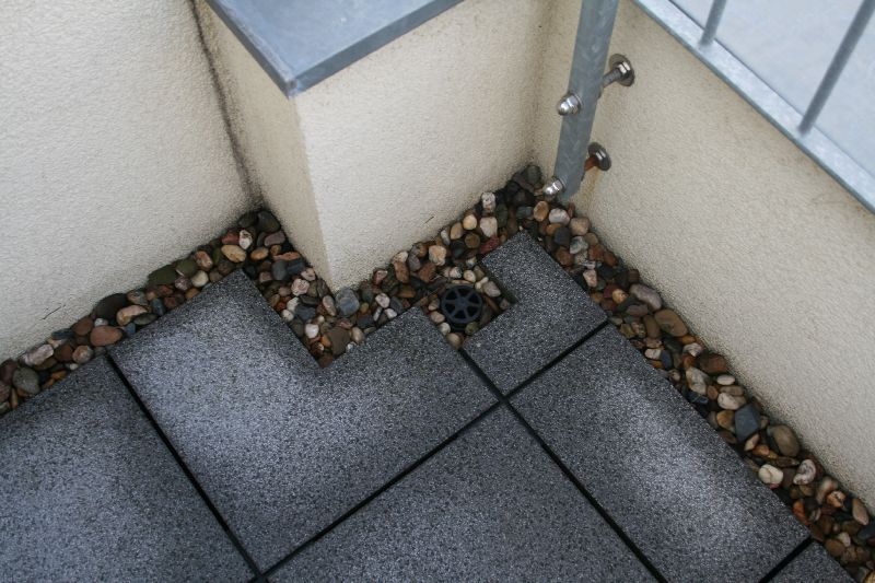

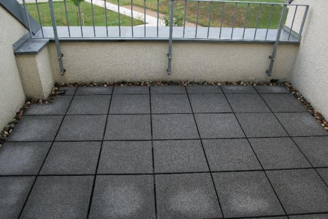

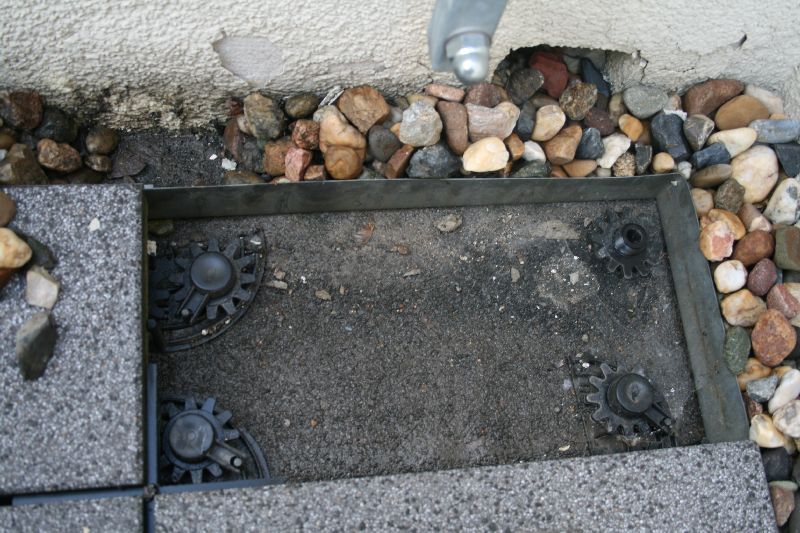

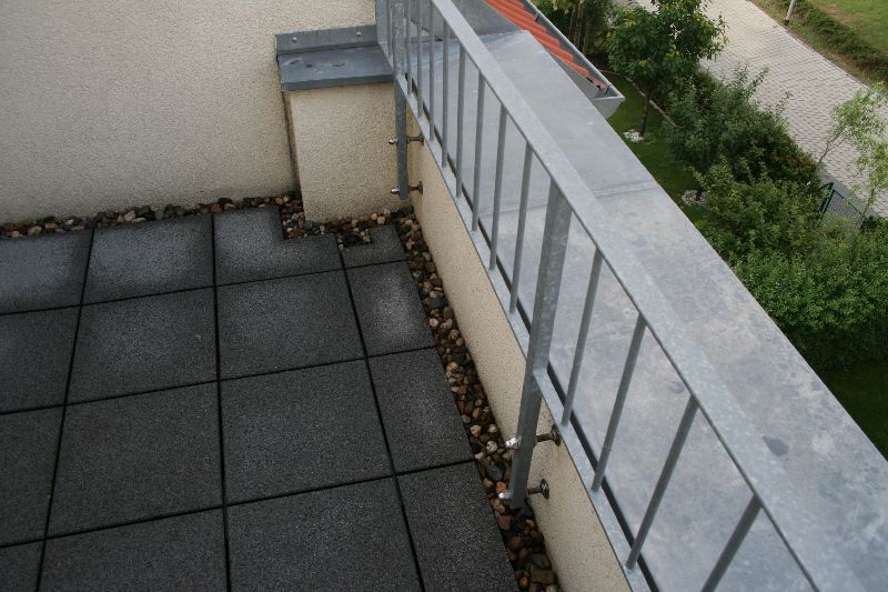

Einige Fragen: Was ist unter den Platten? Was ist unter den Kieselsteinen? Wie wird das anfallende Regenwasser vom Balkon abgeführt - über das Loch unten rechts auf Bild 1? Läßt sich Gefälle feststellen und wenn ja, von was und wohin? Wie weit reicht der Putz unter die Kiesel? Kreidet der Unterputz bzw. ist er mürbe? Ist der Balkon im Gebäude/Dachaufbau integriert oder kragt er über die Fassade aus?
Mach' doch noch ein paar Fotos vom Balkon und der Umgebung bzw. dessen Einbindung ins Gebäude. smile.gif

Der Balkon liegt innerhalb des Hausgrundrisses und ragt nicht über das Gebäude hinaus. Auf der Betondecke (Filigrandecke) ist Isolierung aufgebracht, diese ist mit Elefantenhaut abgedichtet. Gefälle läuft in die Ecke zum Abfluss, dieser ist mit an das Fallrohr angeschlossen. Zusätzlich gibt es wie auf dem ersten Bild zu sehen noch einen Überlauf, der aber deutlich über dem Abfluss liegt. Das Gefälle geht zum Ablauf, auf der Elefantenhaut sind die Terrassenplatten auf Kunststofflager verlegt, um die Platten herum ist ein Zinkstreifen, der verhindern soll, dass die Kiesel unter die Platten fallen. Die Kante ist mit Kieselsteinen aufgefüllt.
An der Wand ist eine 16 cm-Dämmung aufgebracht, diese ist mit Gewebe gespachtelt, darauf der Deckputz (Fertigputz von Alsecco). Dieser geht herunter bis auf den Boden. Lose ist nur der Deckputz, der Unterputz ist fest und stabil, wenn man darauf klopf, hört man auch keine Geräusche, die nach Hohlräumen unter dem Putz klingen.

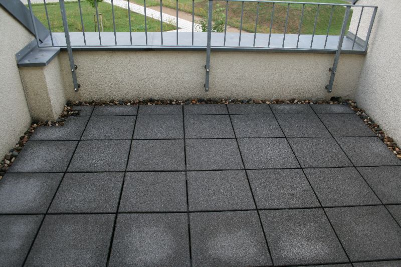

anbei einige Fotos von der Terrasse:
Gesamtansicht

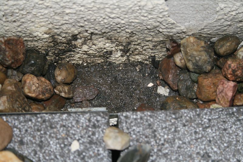

Mal die Kiesel beiseite geräumt, der Putz reicht bis auf die Dachbahn
Blick unter eine der Betonplatten
Hier ist der Ablauf, der an das Fallrohr der Dachrinne angeschlossen ist
Mit der Abdichtung gibt es keine Probleme, der Raum, der darunter liegt hat keine Feuchtigkeit an der Decke.

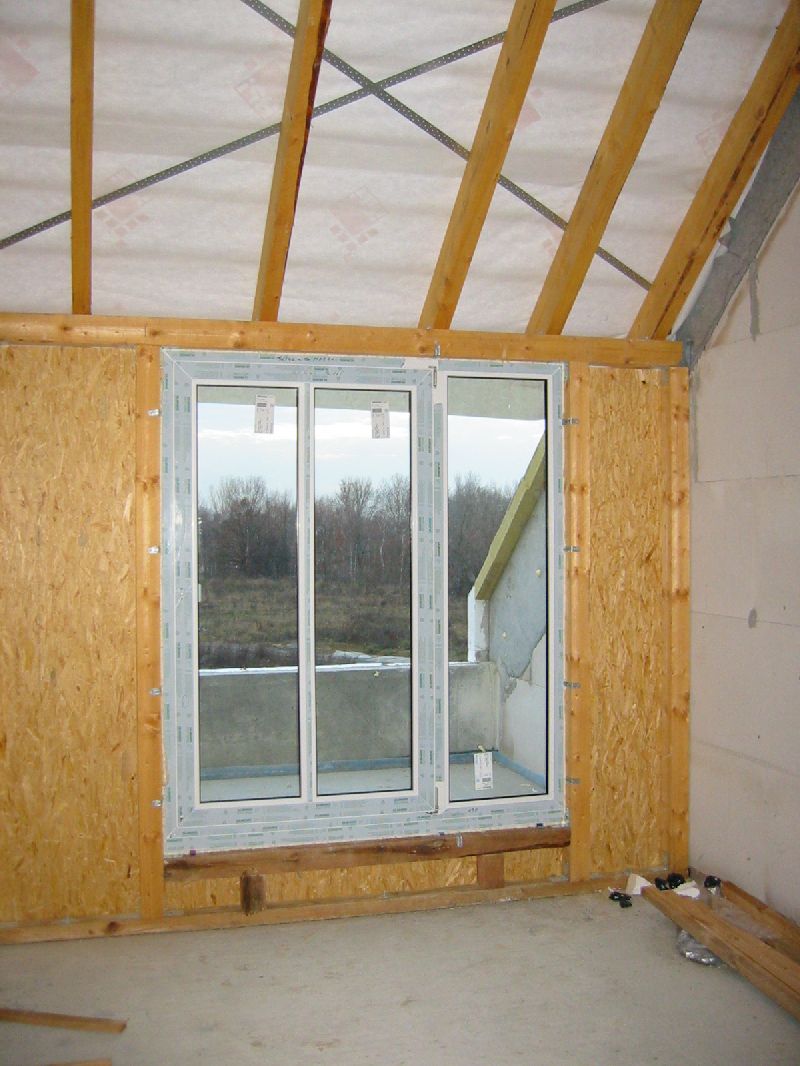

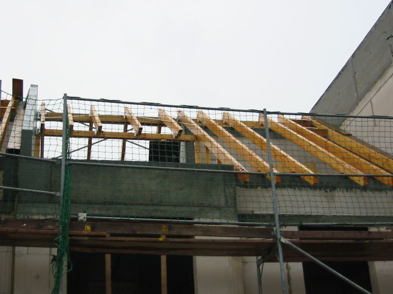

Ich habe noch etwas in meinen Baufotos gesucht, leider aber keine Fotos aus der Bauphase gefunden, die direkt die Terrasse zeigen. Eine kleine Ecke ist aber auf den Fotos zu sehen:
Decke mit Estrich, um Gefälle zum Ablauf herzustellen
Dachbahnen sind verschweisst
Blick von außen auf den Rohbau.
Ich hoffe, die Bilder helfen, einen Eindruck zu vermitteln.
