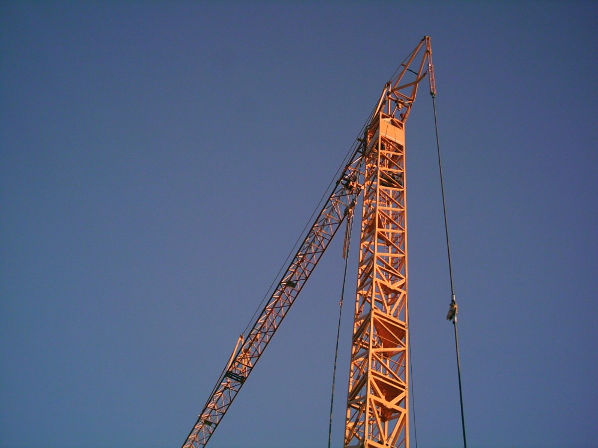

Hier mal die Rückansicht eines 71 K, der geklettert ist. Würde man mit diesem Kran halb telesopiert arbeiten, müsste auf der Rückseite auf halber Turmhöhe eine Strebe horizontal laufen, damit sich das Turmoberteil in die Betriebsauflage einhängen kann. Ist aber nicht der Fall.
