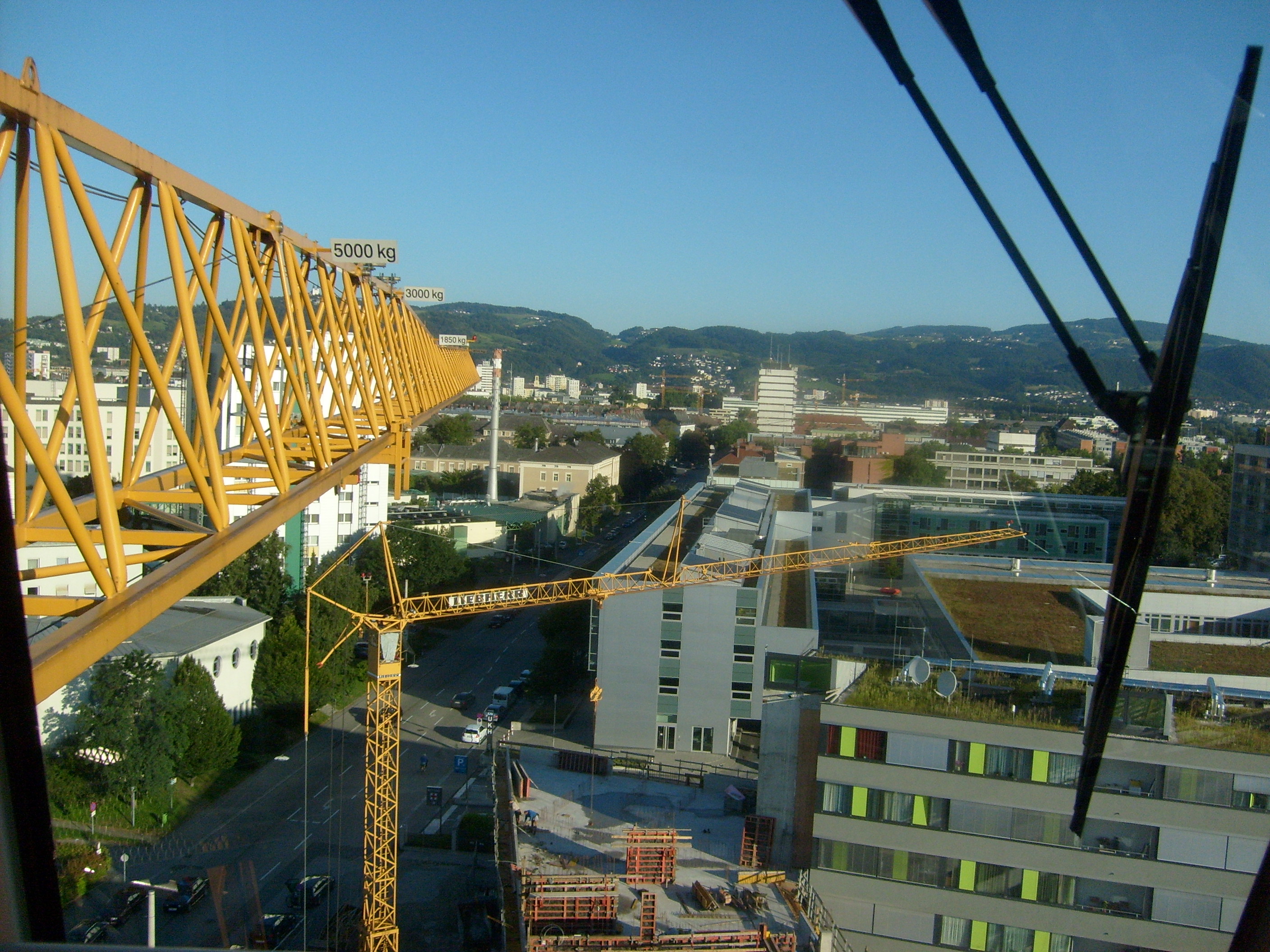

Jetzt mal "unser" 63K, der von meinem Kollegen geführt wird....
Aufgenommen mit meiner alten Compact Cam.
Aufgrund der Sonneneinstrahlung hat sich mein Kollege Vorhänge "geschnitzt"... top.gif

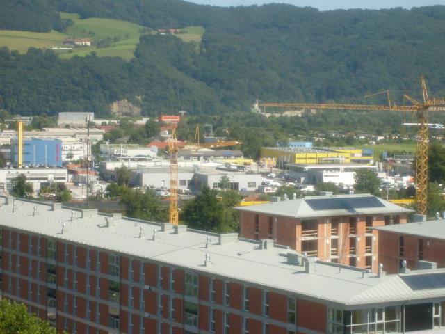

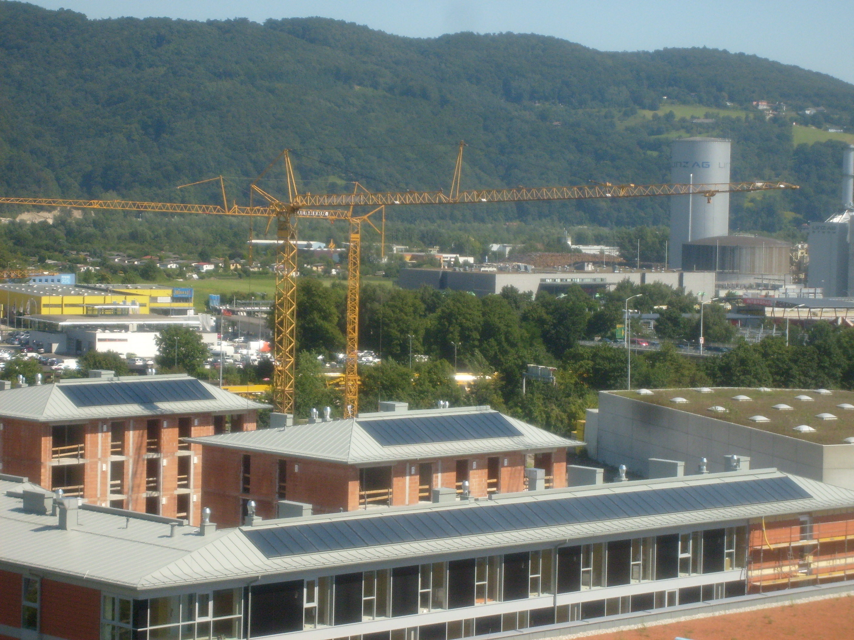

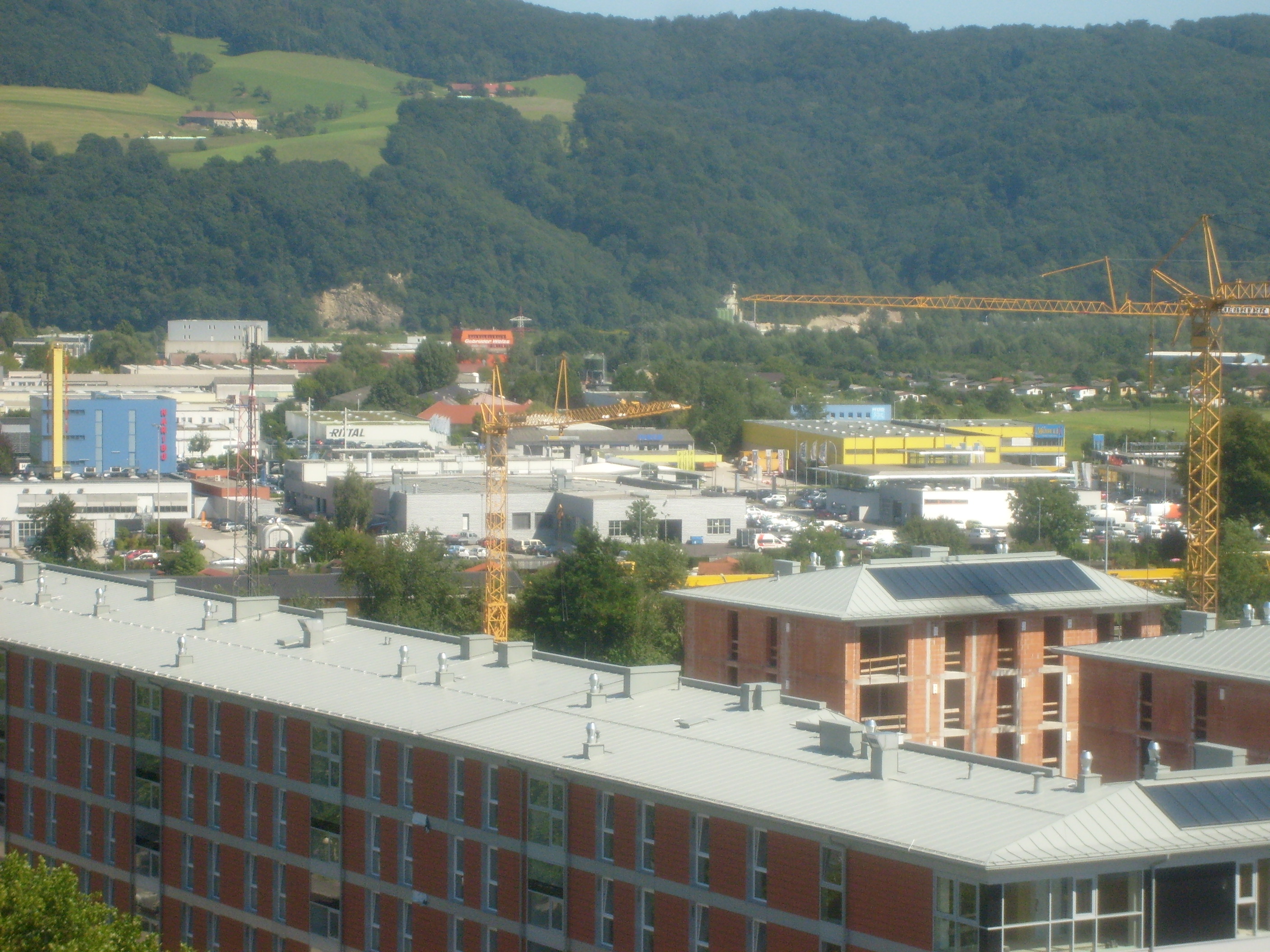

56K, 63K und 71K..... whistling.gif auf der Baustelle nebenan. Der 71er ist erst letzten Donnerstag "auferstanden". Zur Zeit ist es bei uns so, das wenn 2 Kran abgebaut wird, das mindestens 3 aufgebaut werden.. whistling.gif
