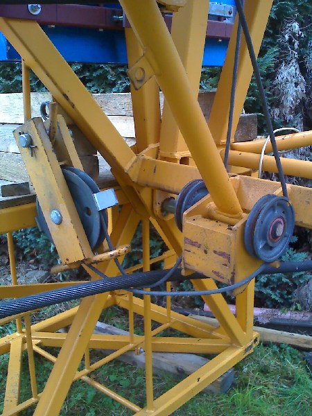

Am Seil befindet sich eine Umlenkrolle, die aussieht, wie ein Flaschenzug:
Mein Fazit - ohne es 1000%ig zu "wissen":
die Winde dient zur Ballastierung beim Auf/Abbau des K aus eigener Kraft!?
Was schonmal hier erwähnt wurde: "die Winde ist das umgelagerte Katzfahrwerk" kann nicht zutreffen, da der Katzmotor und die zugehörige Seiltrommel wie immer am Anlenkstück des Auslegers sitzen...
Nur - wer kann das hier abschließend klären shades.gif ?
Also dieser Motor, egal, ob er nun im Turmkopf sitzt oder unterhalb der Kabine hat dieselbe Aufgabe:
das Seil läuft über die Ballastierflasche (im Bild oben zu sehen) in den Ausleger und ist im Auslegermittelstück mehrfach geschert und läuft zurück zum Auslegeranlenkstück, wo es angeschlagen ist.
Mit dieser Winde wird also ballastiert und der Ausleger montiert. bearbeitet von Torsten K

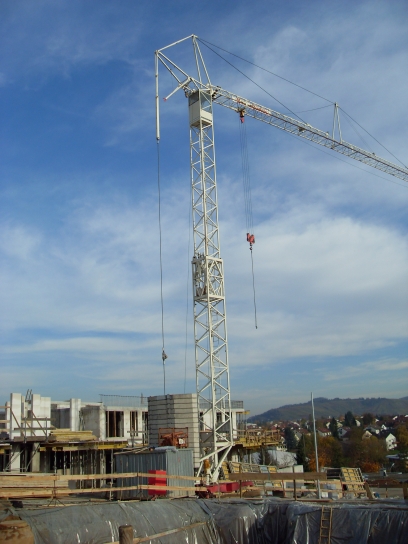

Hier ein paar Fotos eines schönen weißen Liebherr-Untendrehers. Laut Typenschild ist es ein 56 K.
