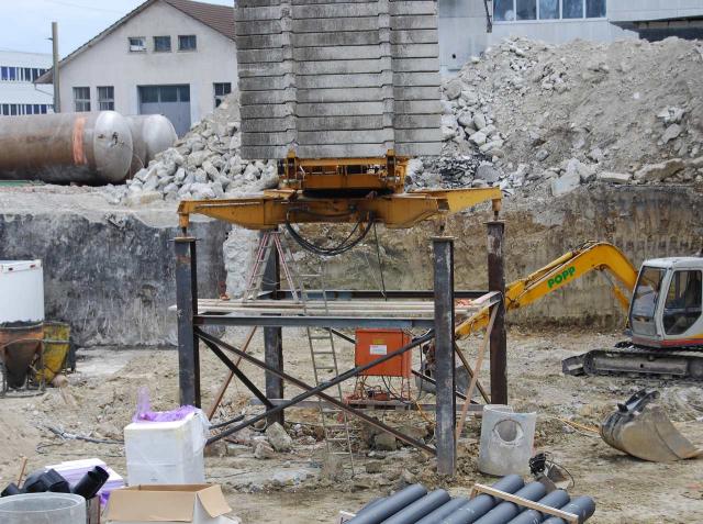

das schaut ja geil aus der 63K auf so einem Portal, aber meiner Meinung nach sieht das etwas unsicher aus eusa_think.gif
Bissel wenig Auflagefläche an den Stützen, ist das so überhaupt zulässig?? eusa_think.gif

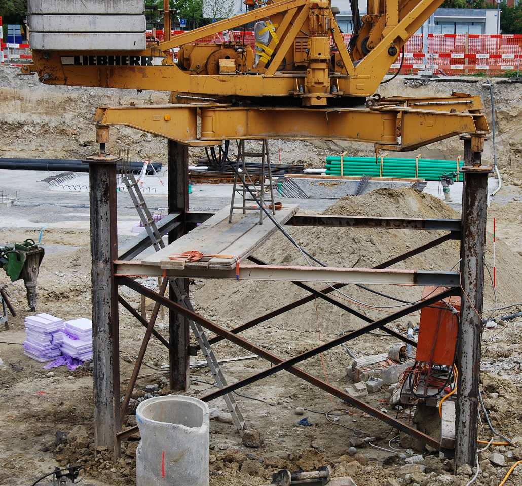

Die werden es schon merken wie stabil diese selbst gebastelte Konstruktion ist, frühestens wen der Kran umfällt. Währe ja nicht der erste Selbstaufsteller wo nicht Fachgerecht aufgestellt wurde. Doch toll das auch solche Bilder hier gezeigt werden.
Ja denke schon. In diesem Fall spielt die Auflagefläche der Stützen keine Rolle. Hauptsache die haben auf der Abstellfläche platz.
Das weitere, was das Gewicht angeht, die so genante Ecklast, "Eckdruck" der Stützen vom Kran, dies ist wieder Sache des Portals.
Mich persönlich wen ich den Kran dort führen müsste würde daher mehr interessieren, wie dieses gebastelte Portal steht. Wie dies im Boden einbetoniert ist, oder nicht. Dan auch das Statische, ob dies Portal von einem Ingenieur gerechnet wurde. Oder ob dies wieder mal so eine 08/15 Konstruktion ist.
