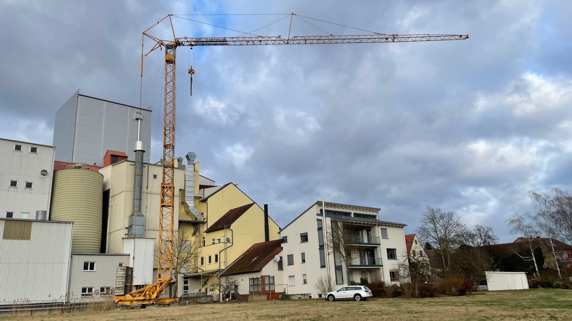

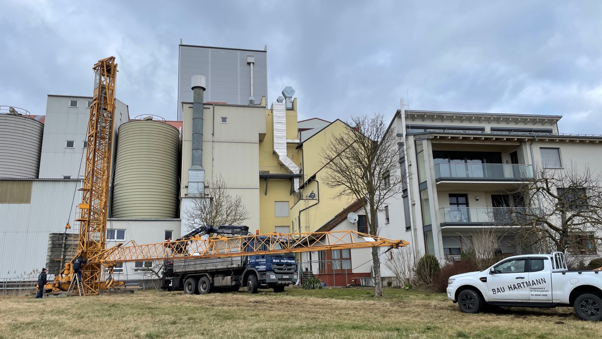

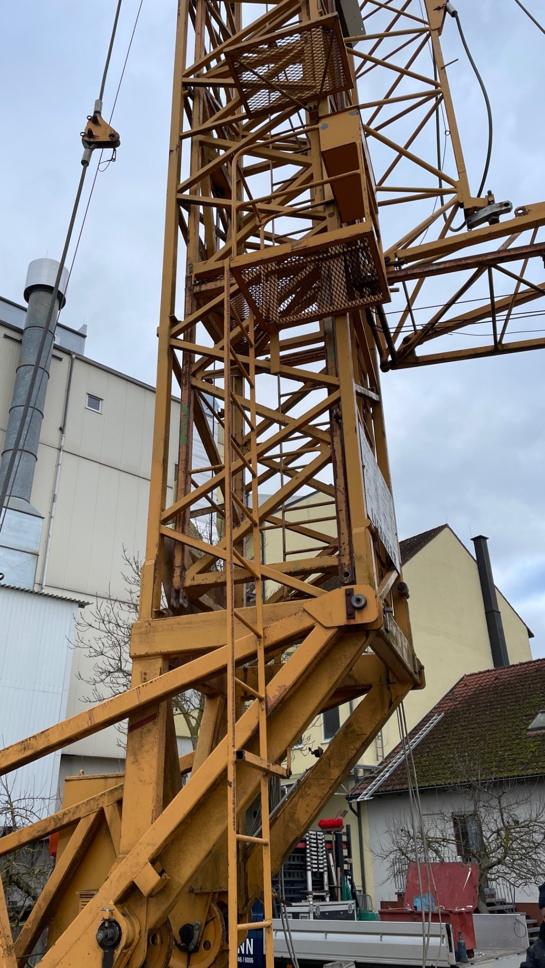

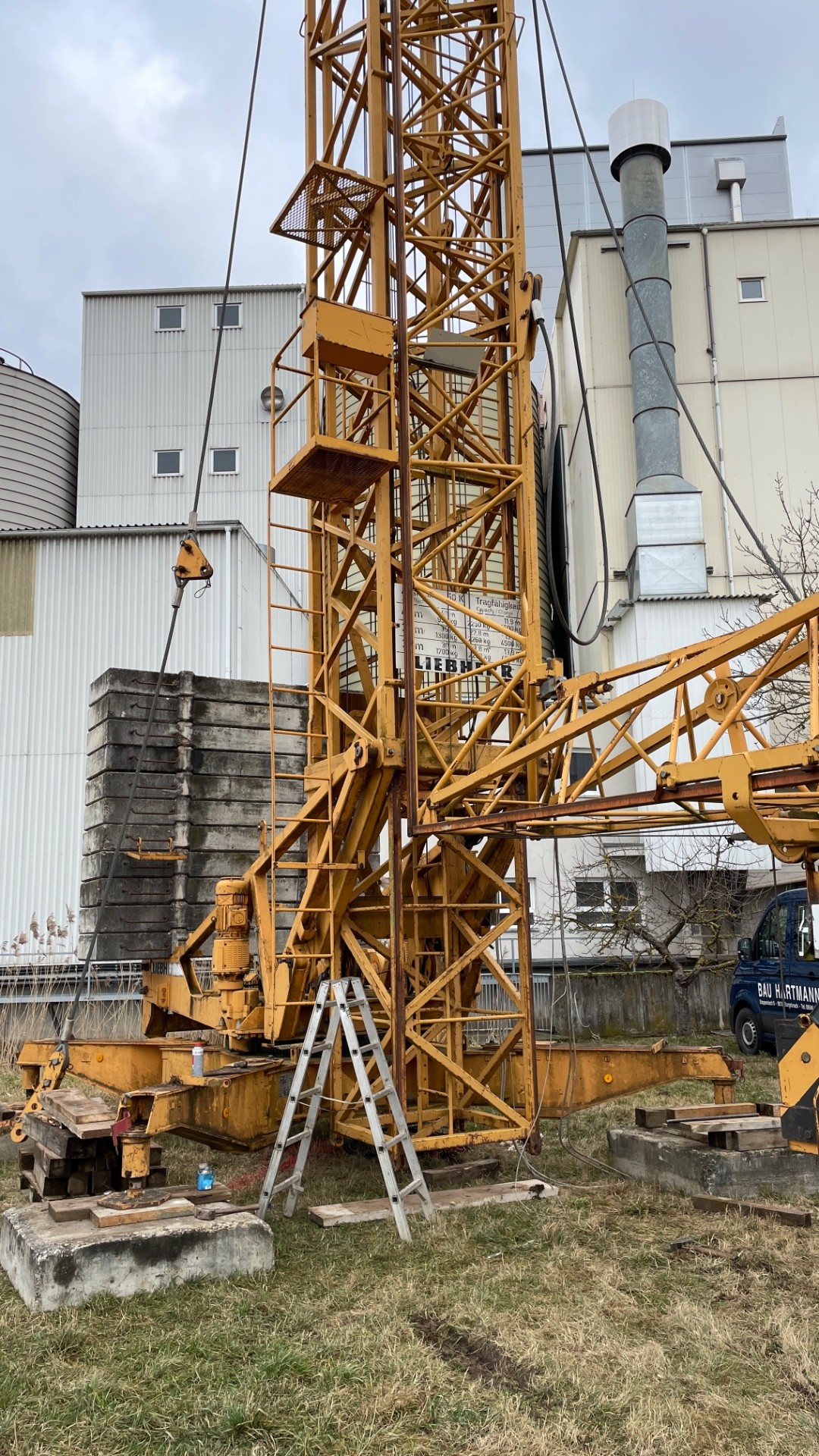

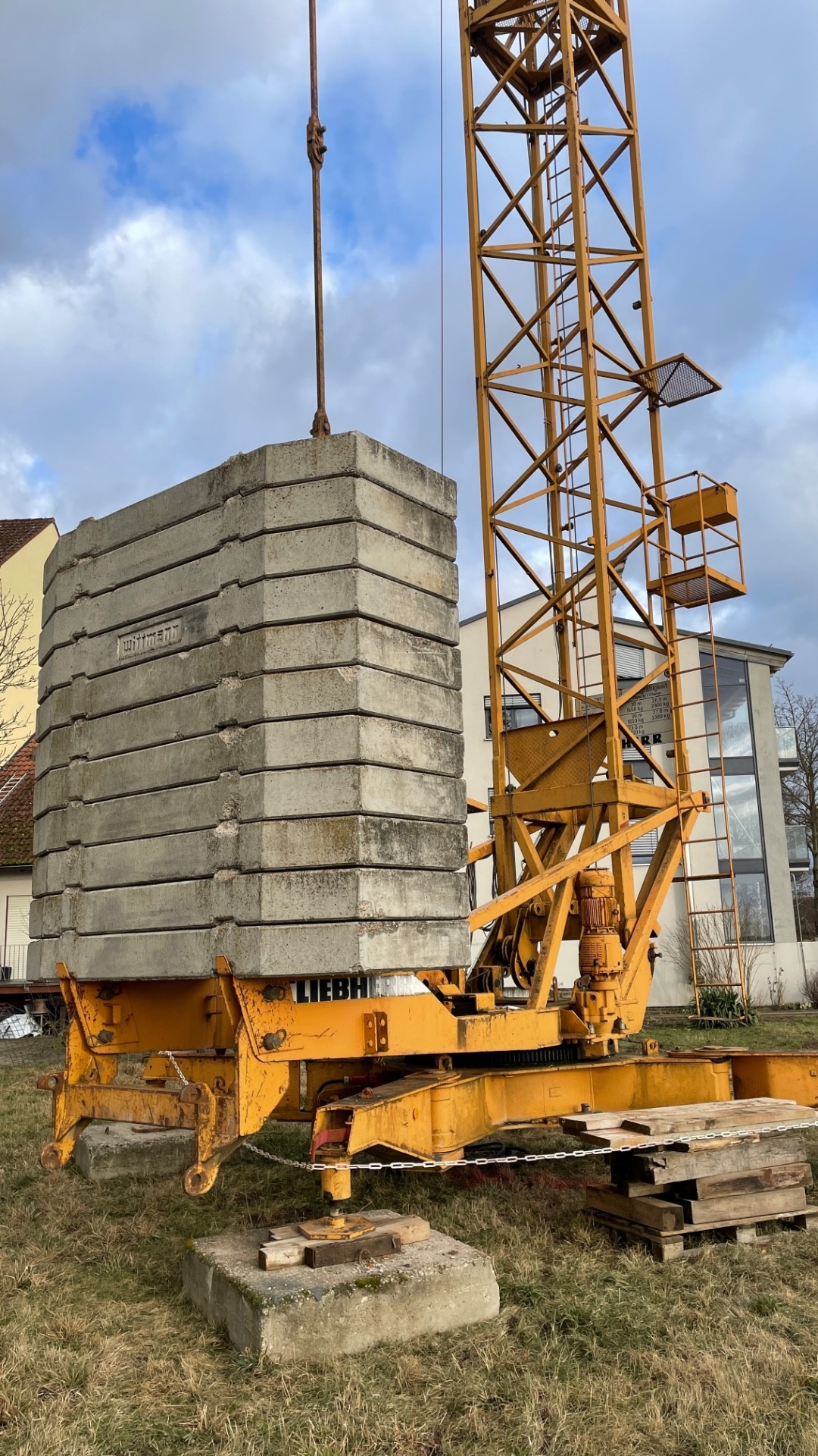

Hab jetzt tatsächlich mal die Vulkolanrollen wechseln lassen und die Stahlrollen gängig gemacht.

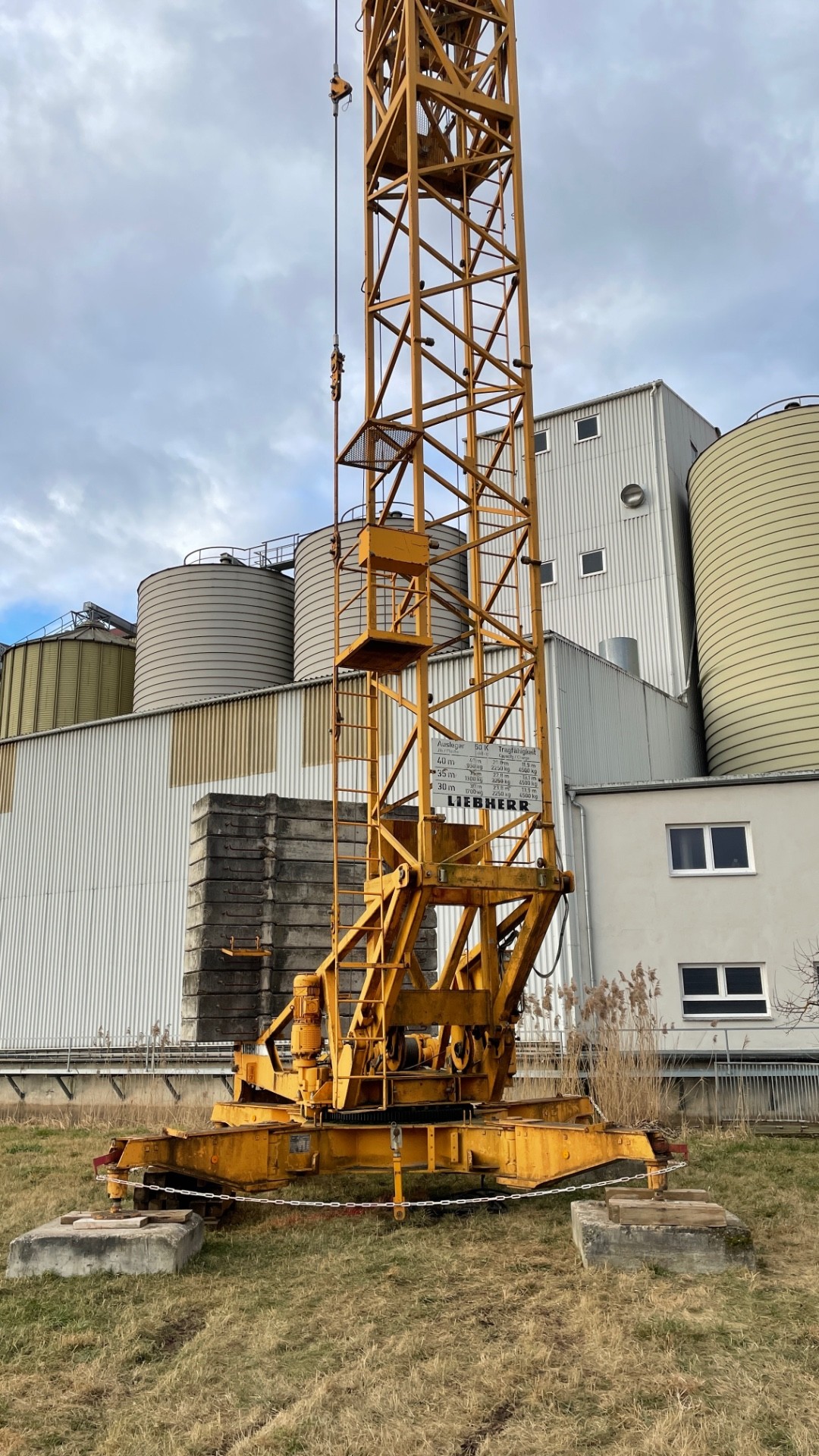

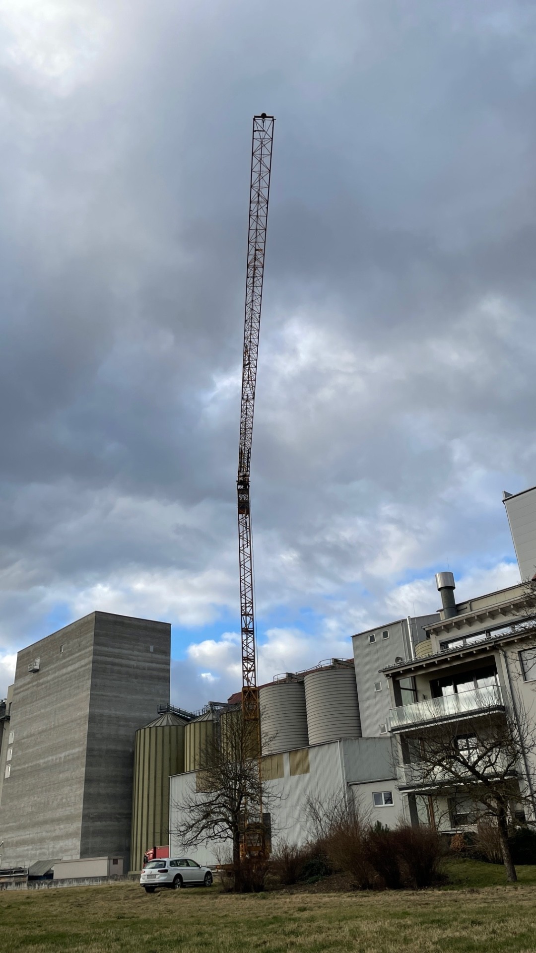

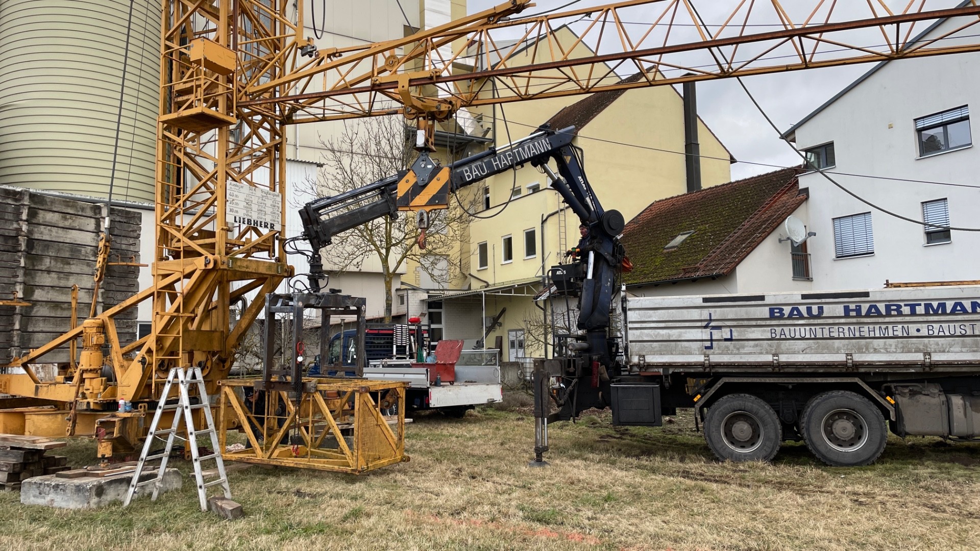

Jetzt hatte der 50K ne längere Pause, da er sich gegen die beiden ebenfalls vorhandenen IGO T70A und T85A nicht durchsetzen kann. Aber heute war es soweit. Er wurde wieder aufgebaut. Mit drei eingekletterten Turmstücken, ragt er teils über ein Mühlengebäude, bzw schwenkt knapp an den höheren Gebäudeteilen vorbei. Standort per GPS  Rover eingemessen, lief alles perfekt
Bilder vom fertigen Kran gibt es später!
@ der Hartmann: Legt ihr die Unterbauplatten direkt in die Wiese, oder ist da noch ein Fundament drunter?
