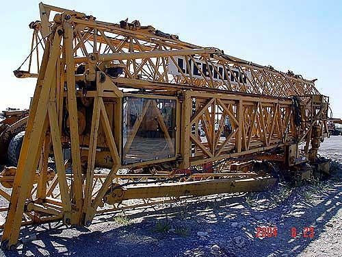

Das dient dazu, dass die A- Böcke in demontierten Zustand nicht nach hinten wegklappen können.
Kann man auf dem Bild ganz gut erkennen.
Danke für die prompte Antwort. Der auf dem Foto gezeigte Kran ist auch ein 63 K?
Ja, das ist auch ein 63 K. Dieses Halteblech gibt es aber auch beim 50 K.
Wie ist das bei den großen Krantypen dieser Serie geregelt? 71 K, 102 K, 120 K?  z.B. ? haben die auch so ne Halteplatte oder wird da die Abspannung beim Transport anders fixiert?

Beim 56 K ist es das gleiche Halteblech. Beim 71 K ist es ein ähnliches System, sieht aber ein bisschen anders aus.
102 K, 112 K, 120 K und 120 K1 haben eine Verbindungslasche direkt zwischen den Stützen.
