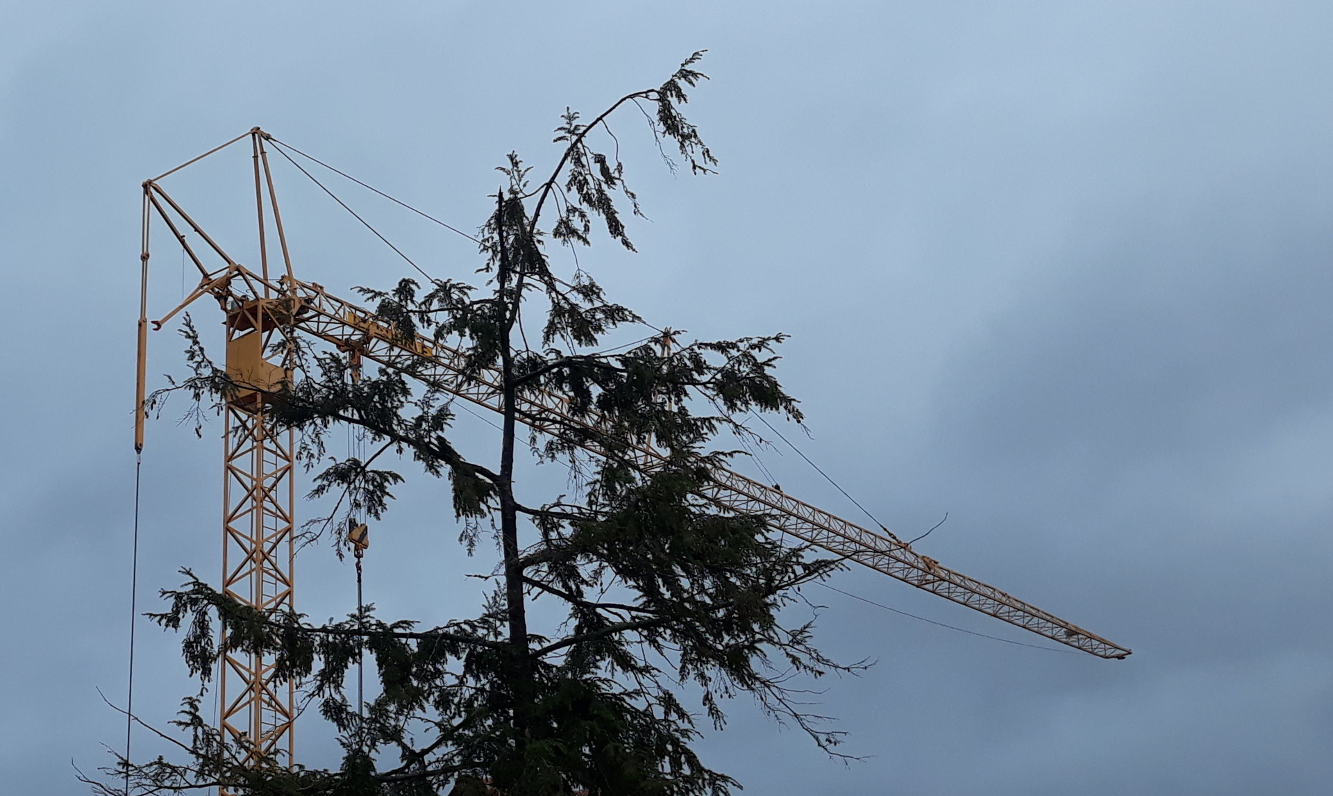

Seit gestern steht in der Nachbarschaft bei mir auch ein Liebherr-TDK. Ob das nun ein 50 K ist, , ein 56 K, 63 K oder gar ein 71 K, kann ich so auf die Schnelle nicht sagen, da statt der Traglasttafel das Firmenlogo des Bauunternehmers platziert ist. Gibts vielleicht irgendwelche Details (A-Bock, Auslegerspitze, etc.), wo ich sicher gehen kann, welcher Krantyp das ist? Habe eben ein Foto aus dem Dachfenster gemacht, aber leider ist der Baum dazwischen.
Übrigens, die Kabine im Turm ist ausgebaut...

71 K definitiv nicht, da dieser, normalerweise, den Hlfshub im Turm unter der Kabine hat. Ausserdem hat der 71 K noch die zusätzliche Katzseilumlenkung vor der Auslegerstütze, welche hier fehlt, soweit ich das erkennen kann.
56 K ebenfalls nicht, da dessen Hakenflasche unten links und rechts schräg ist.
Bleibt nur 50 K oder 63 K. Wenn du das erste Traglastschild am Ausleger lesen kannst, dann findest du es schnell heraus.
6000 kg = 63 K
4500 kg = 50 K
Ausserdem hat der 63 K einen breiteren Ballast. Der 63 K hat 14 Ballastplatten, der 50 K 11 Ballastplatten.
Die Verriegelung zwischen Turm und Drehbühne ist beim 63 K am Ende der Drehbühne, unter dem Ballast, die Verriegelung beim 50 K
ist oben auf dem langen Gurt, welcher den Turm mit der Drehbühne verbindet.
Rein von der Länge des Auslegers, würde ich sagen, dass es ein 63 K ist.
bearbeitet von Torsten K
@Torsten K, Danke für die Info. Werde dann beim morgen beim Sonntagmittagsspaziergang die Kamera mitnehmen und Detailaufnahmen machen,  Ich vermute auch, aufgrund der Auslegerlänge, dass es ein 63 K ist.
