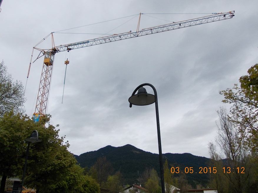

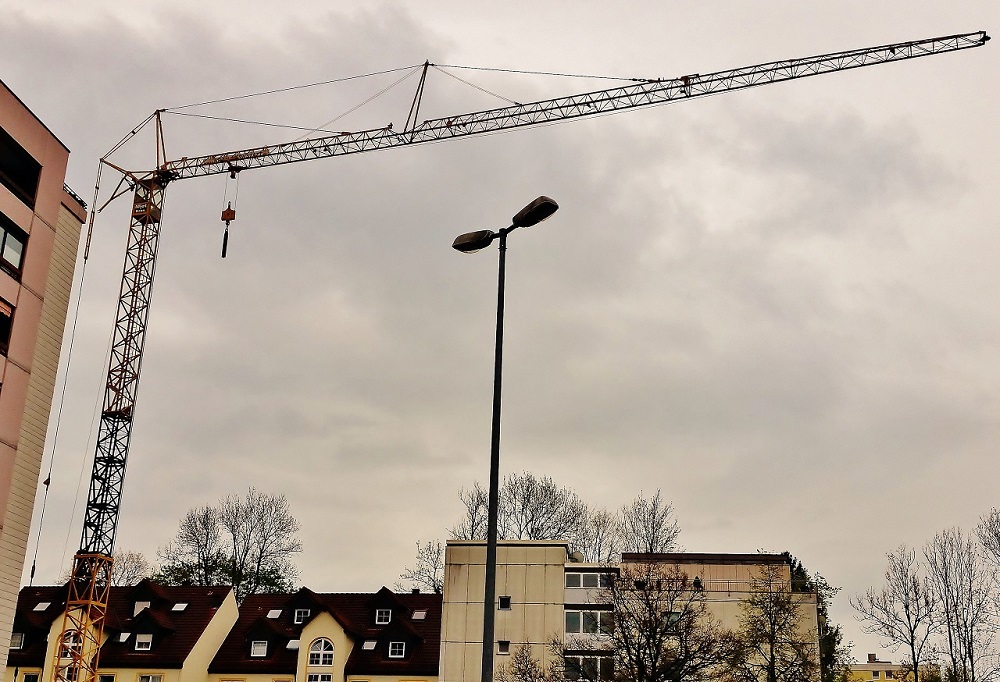

Der hat normale Hackenhöhe und der Ausleger wurde auf 31 Meter gekürzt.

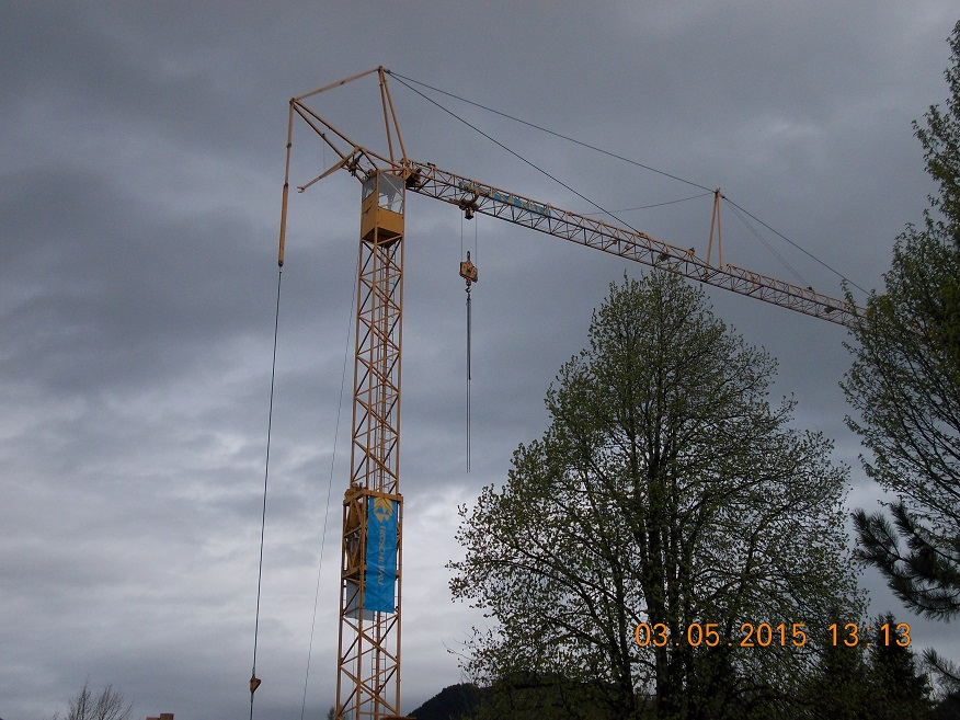

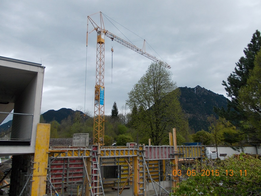

Auf einer Baustelle in Österreich, steht dieser LIEBHERR 63K, der Fa. FRÖSCHL Bau. top.gif

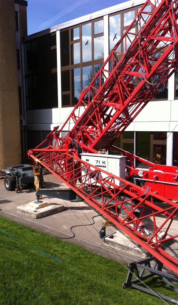

habe vor 2 Wochen einen Liebherr K71 montieren wollen. Der Ausleger war auf 31 m eingekürzt angeliefert worden. Das heißt die vorderen bei der Demontage eingeklappten 14 m fehlten.Jetzt ist folgendes passiert.
Beim aufziehen des Turmpaketes löste sich die Verbolzung des Auslegers und der Ausleger fiel seitlich zu Boden.
Da das Seil der Hilfswinde noch nicht auf Spannung war, riss es durch den Schlag ab. Meine Frage, hat jemand ähnliches schon mal gehabt ? Ist es möglich das, das Auslegervorderstück zu leicht war und beim Aufstellen des Turms in die senkrechte durch den leichten Schlag , den der Innenturm macht sobald er wieder nach unten rutscht ausreicht um aus dem Bolzen oben zu rutschen.Oder hat jemand eine Erklärung was falsch gelaufen ist ?Für konstruktive Antworten wäre ich sehr Dankbar.
