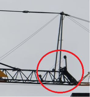

Die Umlenkkrolle ist fürs Laufkatzseil, da wird es geführt wenn der Ausleger ein- bzw. ausgeklappt wird. Also während der Montage und Demontage.

ich hätte da noch eine Frage an de Kranexperten.
Welche Aufgabe übernimmt die rot eingekreiste Umlenkrolle am 81K????
Ich hoffe ihr könnt mir weiterhelfen.

Moin
um es noch genauer zu sagen, hält diese Umlenkung das Katzfahrseil gespannt.
Die benötigte Mehrlänge des Katzfahrseil beim Umklappen des Auslegers wird
durch das gleichzeitige Umklappen der Rolle gewährleistet.
Diese Technik gab es schon bei neueren Versionen des 34K, dem 42 K.1 und sowie dem 71K.
Alles klar, also wenn der Ausleger "einklappt", klappt diese Umlenkrolle mit ein und entspannt somit dass Katzseil.
Okay danke dafür.
