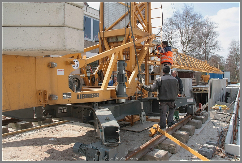

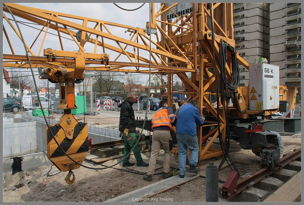

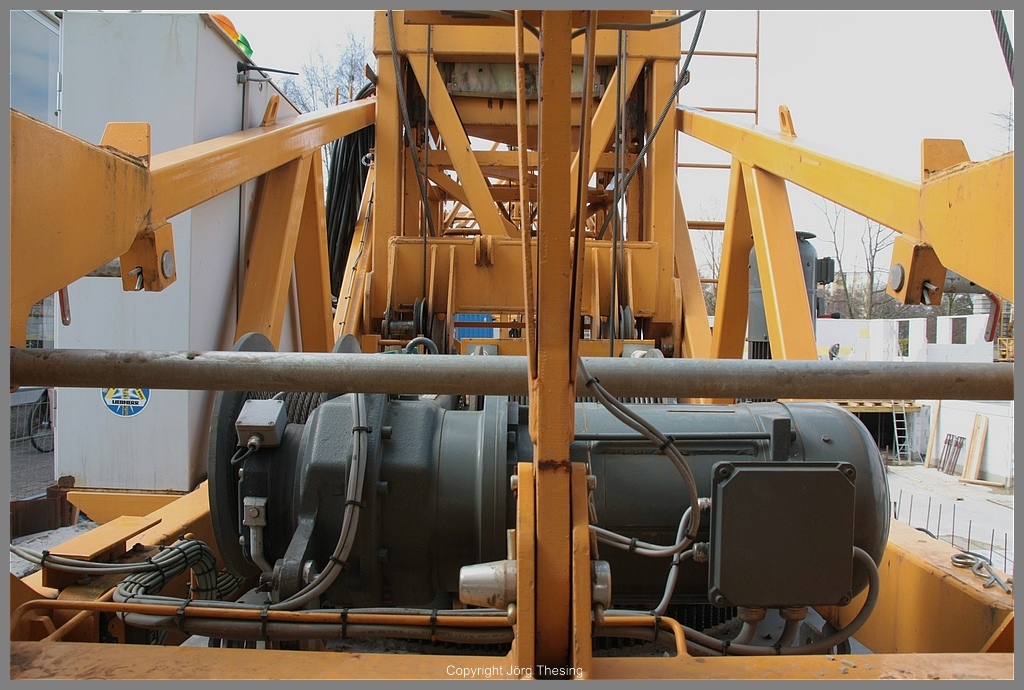

Die Turmstücke werden vom Kran selber durch heben/senken des Turms mittels Montagewinde und der Laufkatze unter den Turm gehoben, für den letzten halben Meter sind dann immer Muckis gefragt biggrin.gif

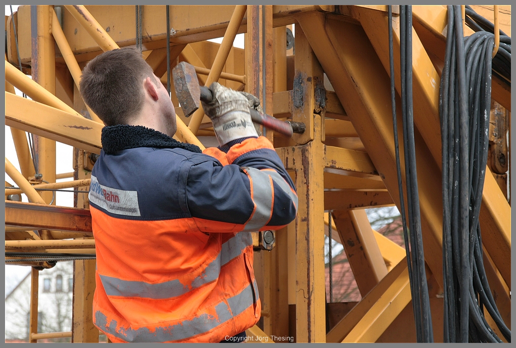

Nach dem einklettern der Turmstücke wird dann an der Nackenseite des Turms die Traverse zum Turm teleskopieren herabgelassen bis zum unteren Turmstück und dort verschraubt rolleyes.gif bearbeitet von Jollyjumper
