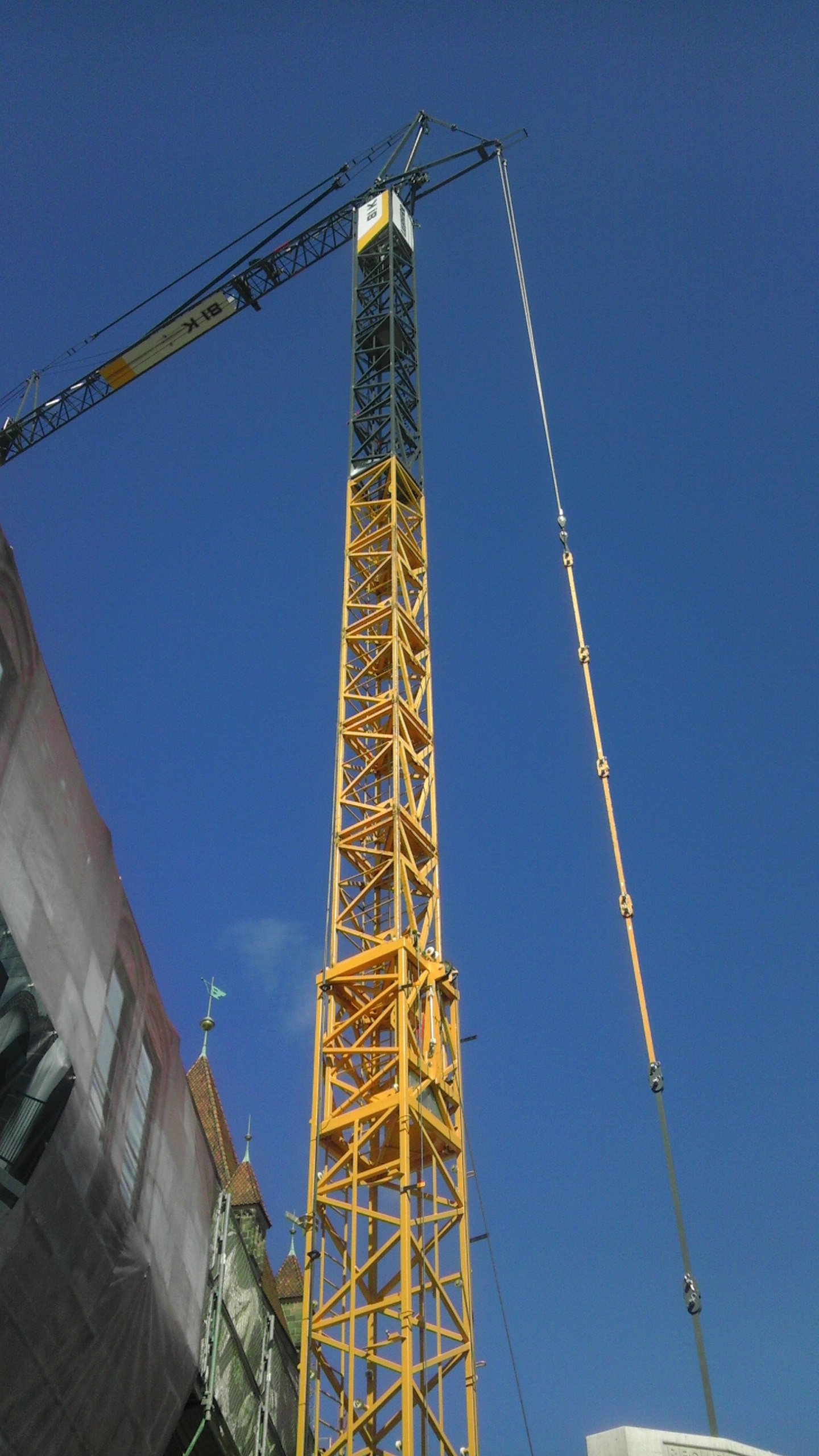

.... und sieh mal an: der 81k auf der Nürnberger Burg ist auch noch fleissig - seit über einem Jahr bei der Renovierung der Kaiserstallung/Jugendherberge
komisch: der Doppelkseilstrang am oberen Ende der Auslegerabspannvorrichtung hat einen leichten Drall und dreht sich etwas zur Seite
Das habe ich schon öfter mal gesehen beim 81k - weiß jemand, was da los ist eusa_think.gif ? bearbeitet von stephan1964
Und hinzu kommt noch, das sich die Nackenabspannung immer in die selbe Richtung verdreht blink.gif
Interessant zu wissen wäre, wie sich die Seile in entlasteten Zustand verhalten...ich würde mal drauf wetten, die Nackenabspannug hängt dann gerade eusa_think.gif
Manchmal haben Stahlseile die Angewohnheit unter Last ganz leicht in sich zu verdrallen und bei so einer langen Nackenabspannung in Verbindung mit vielen Abspannstangen, die zudem etwas "Spiel" aufweisen müssen und sich somit theoretisch auch ein wenig links/rechts verdrehen, kommt dann diese leichte Drehung zustande smile.gif
Vieleicht wäre das nicht so, wenn die Biberacher anstelle von zwei Seilen, eins genommen hätten und dieses über eine Rolle am seitlichen Abspannbock geführt hätten, dann würden sich die negativen Kräfte gleichmäßig rechts/links in dem einen Seil verteilen eusa_think.gif
Das ganze ist ein kleiner Schönheitsfehler, dem Kran tut´s aber nicht weh wink.gif
