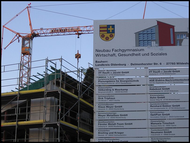

Und zum Schluss wieder einmal einen 56K... man achte auf den Ballast, irgendwie weniger als sonst.

Keine Sorge - solange der Schwerpunkt des Ballasts vom Drehkranz aus gesehen vor der Kippkante des Kranes (die durch die Abstürzungen definiert wird) liegt, könntest du da 500 t draufladen, wenn die Drehbühne das aushalten würde wink.gif da kippt nichts top.gif .
Soweit ich mich erinnere, kann man den 71 K durch an/abbauen eines Drehbühnenteils mit 2 unterschiedlichen hinteren Schwenkradien betreiben - wählt man den kürzeren, braucht man halt entsprechend mehr Ballast...
