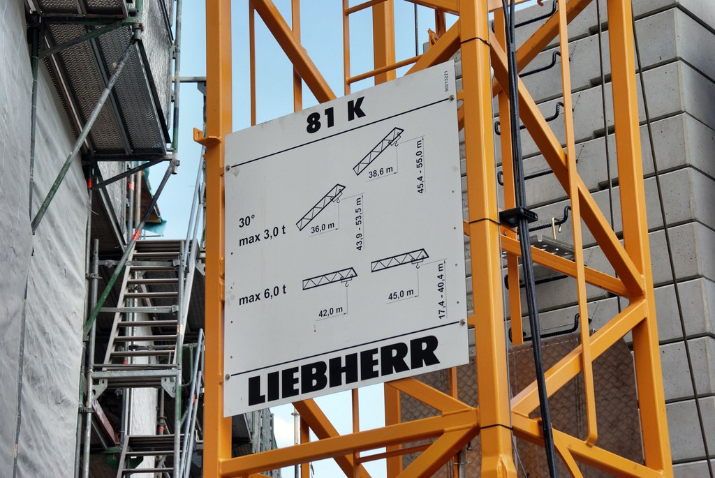

Ja Stephan,
der 71k ist nur mit max. 5 TS kletterbar.
Der 81, wie erkannt, mit 6 Turmstücken.
Das macht mal eben allein durch das TS 2,5m mehr.
