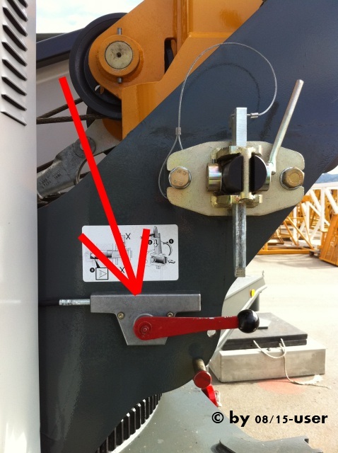

Weil der Schwenkmotor sozusagen in dem Schaltschrank verstaut ist, wurde die Windfreistellung über einen Zughebel nach vorne verlegt.

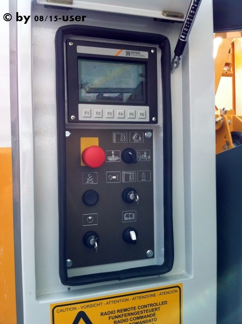

Auf der linken Seite des Krans befindet sich der "normale" Schaltschrank. So wie man dies von einem Unterdreher gewohnt ist.

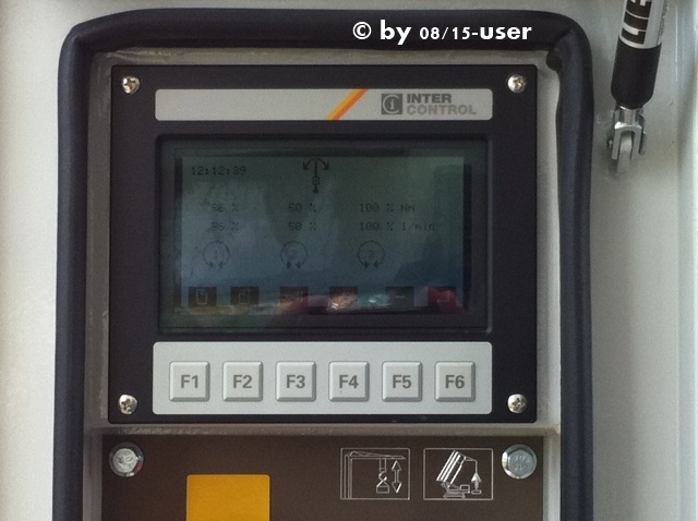

Da ist ein weiteres Highlight. Ein Display wo dieses oder jenes eingestellt, oder abgefragt werden kann.
Das wo wirklich ein neues Highlight von diesem Kran bezeichnet werden kann, ist das dem Kran auch über 3 Stufen die Schwenkkraft zugeteilt werden kann. So wie dies von den neuen Litronic Kranserien her kennt.
Da noch ein bisschen besser zu sehen. Auf dem oberen Bild das Display, und unten wen man gut schaut sind die programmierbaren drei Schwenkstufen zu erkennen.

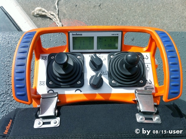

Hier die Standard FFST des Krans, mit allen nötigen Angaben, wo man übers Display sehen, abfragen kann. Auch diese FFST ist super fein zu bedienen, und hat beim Hub auch diesen "Positionierungsknopf". Auch der ist den Kranführen die schon mal "Litrinickrane" bedient haben bekannt.

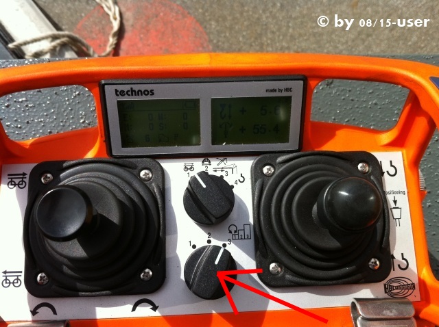

Auch da wieder ein Highlight wo man so bis jetzt an Unterdrehkrane nicht kannte.
Über diesen Knopf kann je nach Arbeit, oder Windbedingung die Kraft des Schwenkmotors über 3 Stufen nach Bedürfnisse des Kranführers zugeteilt werden. Nebst dem das auch die Schwenkung ein reiner FU Motor ist.
