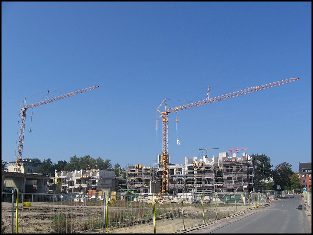

??? Wie erkennst du das?
Könnt ein 50, 56 oder 63K sein...
Die Hakenflasche finde ich bei allen Drei Typen so gleich vor... eusa_think.gif
Beim 56 K setzt sich die Unterkante des Gehäuses in einer Trapezförmigen Verlängerung fort - evtl. ein Zusatzgewicht?
Die Unterscheiden sich schon verdammt gewaltig.
50K/56K kann die Unterwagenbühne, wo der Ballast draufkommt, teilen und so den Drehkreisradius verringern (wichtig in Innenstädten mit wenig Platzbedarf), das ist beim 63iger nicht möglich, zudem ist zwischen 50K/63K und dem neueren 56K (nachfolgemodell mit etwas mehr Tragkraft gegenüber 50K) die Hakenflasche, der Drehwerksmotor und der Hubwerksmotor verändert. Drehwerk ist beim 56K das EDC-Drehwerk, beim Hubwerksmotor kamen statt 3 beim 50K 4 Stufen beim 56K zum Einsatz. Denke, das die beiden Antriebe ab 56K dann FU-gesteuert sind.
50K Traglast: 4500kg Höchst, Spitzentragkraft 950kg/40m
63K Traglast: 6000kg Höchst, Spitzentragkraft 1300kg/43m
56K Traglast: 4500kg Höchst, Spitzentragkraft 1100kg/40m
top.gif top.gif Vollkommen richtig!
