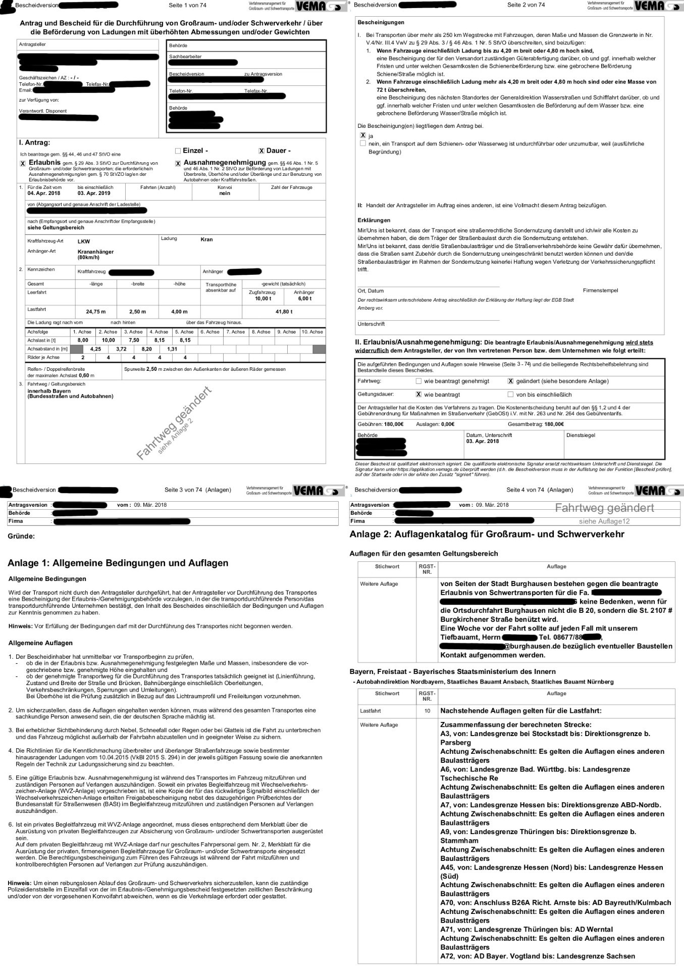

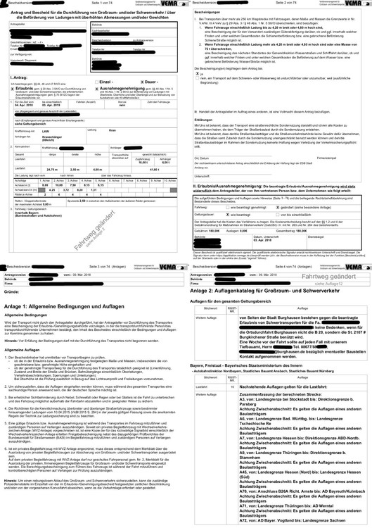

Wegen der Ausnahmegenehmigung für den Transport... da brauchste doch auch für die kleineren welche. Ich hatte für die Krane für 3 LKWs jeweils 3 Genehmigungen... 1x Langsamläufer-Achse für die Nachbarlandkreise, 1x Schnellläuferachse für die Nachbarlandkreise und dann noch eine bayernweit für Bundesstraßen und Autobahnen... für letztere brauchste dann jeweils immer noch ne Einzelgenehmigung für das Stück von der Bundesstraße / Autobahn zur Baustelle bzw. beim Abbau umgekehrt.
Ein privates Begeleitfahrzeug ist im entsprechenden Auflagenkatalog für einzelne Streckenabschnitte auch schon vorgeschrieben und zeitliche Beschränkungen stehen auch drin z.B. im Nürnberger Raum.
Einzigen Vorteil den ich mit unserer Genehmigungsbehörde noch hatte, dass wir nicht für jeden Krantyp eine eigene Genehmigung gebraucht haben... da gabs eine Genehmigung für alle Krane vom LH 20K, 28K, 32K, 35K, 50K und 71K.. Maße wurden einfach die jeweils größten angenommen. Ein Vermieter aus dem Raum München, mit dem wir öfter zusammengearbeitet haben hat mir erzählt -das war ca. 2019-, dass ihre Genehmigungsbehörde das geändert hat... die wollen für jeden Krantyp eine eigene Genehmigung.
Hier z.B. die ersten 4 Seiten der Dauergenehmigung für Autobahnen und Bundesstraßen...
1468514849_Ausnahmegenehmigung_KranSL-AchseSeite1bis4.thumb.jpg.a37906483756c8f330ebef31aae19c83.jpg

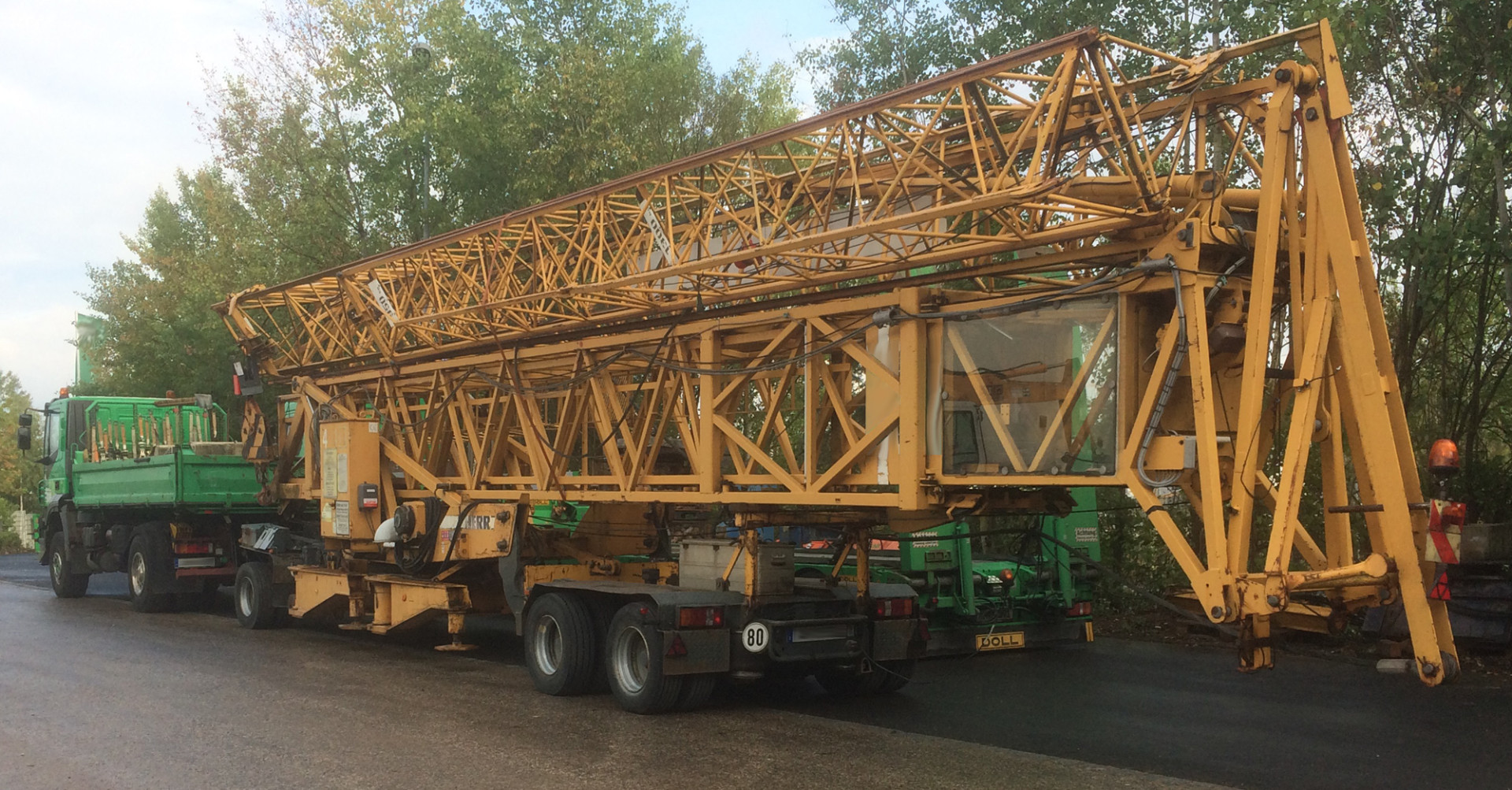

...dem Lastschild "950kg" im Ausleger nach sollte es einer der 50K sein.
