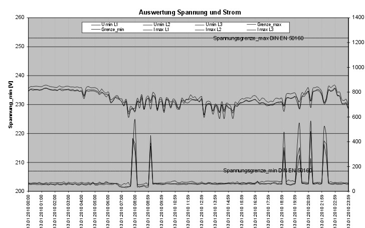

die Spannung wurde überwacht, ich hänge mal eine typische Kurve an.
Das EVU hat alle 10 Minuten einen Messwert erfasst. Also beispielsweise 20:00. Die Anlage fällt dann aber um 20:01 aus. Man sieht immer zu den Ausfallzeiten einen extremen Anstieg im Strombereich auf eine Leistung von über 300 kW (unsere Anlage produziert maximal 30 kW). Das würde für Deine Vermutung mit dem Großverbraucher sprechen der immer zur selben Zeit zugeschaltet wird.

Servus,
ich würde auch sagen das da ab dieser Uhrzeit ein Großverbraucher sich mit ins Netz schaltet daher auch diese Spitzenschwankungen...
