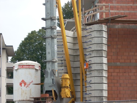

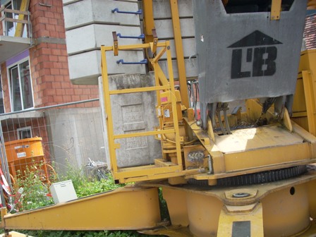

Da wird schon mit einberechnet sein. Nur da hinten darf halt keiner mehr umherlaufen.... whistling.gif Der wäre dann flacher als ein Blatt Papier. kreisch.gif
Bist du flach wie ein Teller war der Alwin schneller...... whistling.gif Ja das muss ja einberechnet sein, aber es gibt doch einen mindestabstand zu Ojekten rund um den Stellplatz od? Glaube es waren 1,5m kann das sein? eusa_think.gif
Gruess Tinu
Gast Alwin
Dieser Mindestabstand exisitiert nur auf dem Papier....... Wenn es nicht anders geht, muß der Kran eben so an bestehende Objekte rangestellt werden. Dafür muß dann aber auch eine Abschrankung her, die es nicht ermöglicht, in den Gefahrenbereich zu kommen. Dann muß zb. ein Hauptschalter so angebracht sein, das der KF selbst nicht in den Bereich muß, nur um den Kran ein- oder auszuschalten. Bei Potain kein problem, muß nur der Unterwagen so gedreht sein, das der Hauptschalter eben vorne liegt, bei Liebherr dürfte es dann so sein, das der Kran nie ausgeschaltet wird. Windfreistellen ist leicht möglich... Den Kran noch unter Strom so drehen, das man an den Hebel für die Windfreistellung kommt, windfreistellen und die Steuerung ausschalten.
