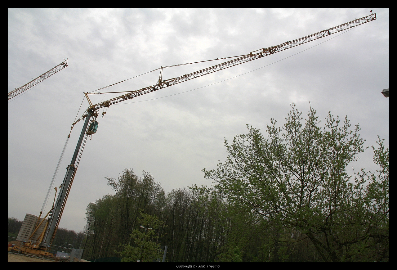

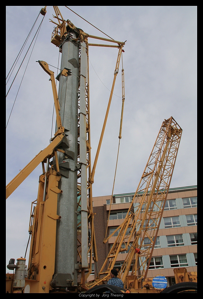

Am nächsten morgen dann wurde die endgültige Arbeitsstellung hergestellt, leider nicht ganz ohne Probleme sleep.gif
Eigentlich sollte der Kran auf volle Höhe ausgefahren werden und schon am Vortag verriet uns unser Augenmaß, das das wohl nicht gehen wird weil der Liebherr EC-B auf der anderen Seite zu niedrig ist.
Nun gut, der Polier ließ sich nicht davon abbringen und meinte das passt, wir haben das gründlich gerechnet mad_red.gif , es passte natürlich nicht hihihi.gif , die beiden Ausleger begrüßten sich genau auf der selben Höhe und der HDT 70 musste wieder kürzer gemacht werden.
Der Teleskopiervorgang beim HDT ist eine recht zeitraubende Sache und somit lief der Kranmonteur zu Hochform auf was die anschließende Konversation mit dem Bauleiter der Baustelle anbelangte unsure.gifwhistling.gif , der nächste dringende Termin wartete bereits auf ihn unsure.gif
Eigentlich müssten die Herren wissen, das überschneidende Ausleger mindestens 6 Meter Luft zueinander haben müssen sadwalk.gif
Was nun wird wissen wir nicht, jedenfalls reicht die Hakenhöhe des HDT so nicht aus zur Rohbaufertigstellung, die werden wohl den Liebherr EC-B noch um ein Turmstück erhöhen müssen tongue.gif

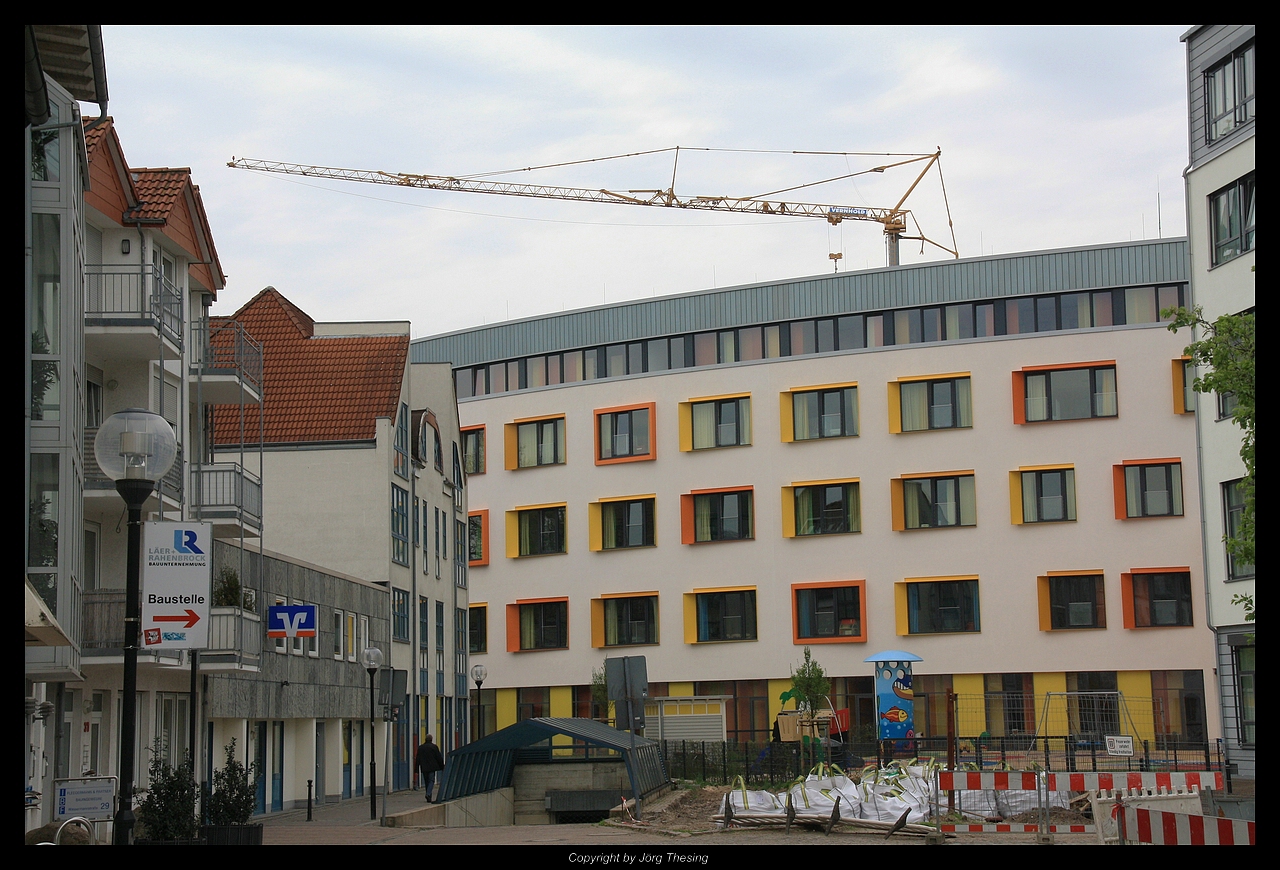

Hier noch ein Bild von einem Ausleger eines Potain HDT 80, der Rest vom Kran war heute leider nicht zugänglich sleep.gif
Dieser steht in einem sehr engen Hinterhof und konnte somit seinen Vorteil der Auslegerluftmontage bei voller Turmhöhe voll ausspielen, das hätte hier so mit keinem anderen Kran funktioniert in der Größenordnung klatsch.gif
Super tolle Reportage mit klasse bildern.
Einer der schönsten Kräne wie ich finde.
Doch mit dem Terex Eazy 90 kann man das auch so machen.
