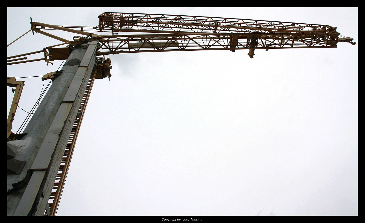

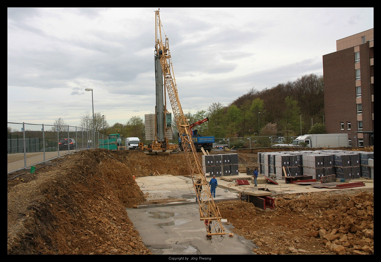

Um das Katzseil zu erneuern bleibt der Turm erstmal ganz eingefahren und der Ausleger wird auseinander gefaltet und dann gestreckt in die Baugrube abgelassen, von dort aus kann dann gearbeitet werden smile.gif

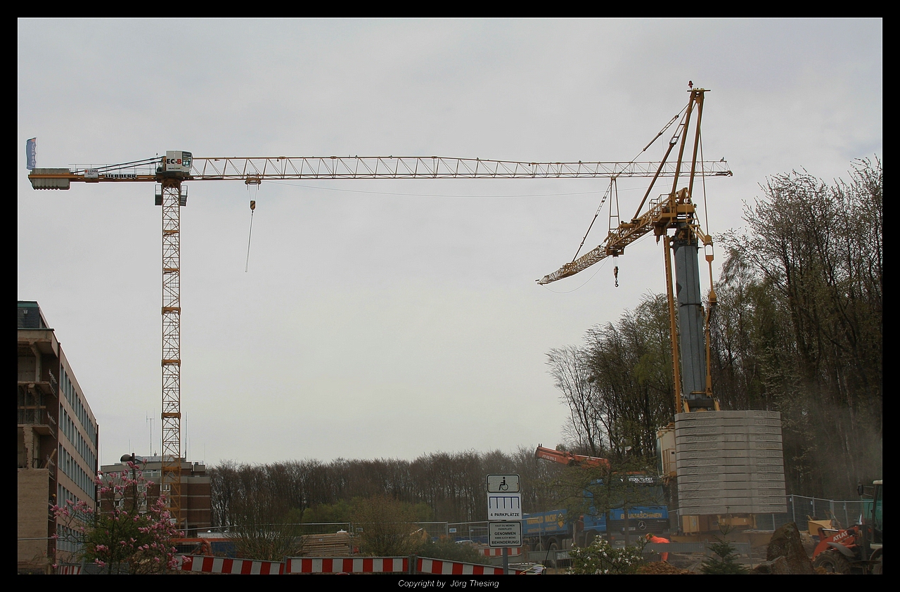

Danach wurde dann der Ausleger wieder hochgezogen und zusammengefaltet.
An diesem Tag war es sehr stürmisch und das ausklappen des Auslegers war schon in dieser geringen Höhe nicht ganz ungefährlich und wir haben dann beschlossen die endgültige Arbeitsstellung des Krans erst am nächsten Tag zu vollenden sleep.gif
