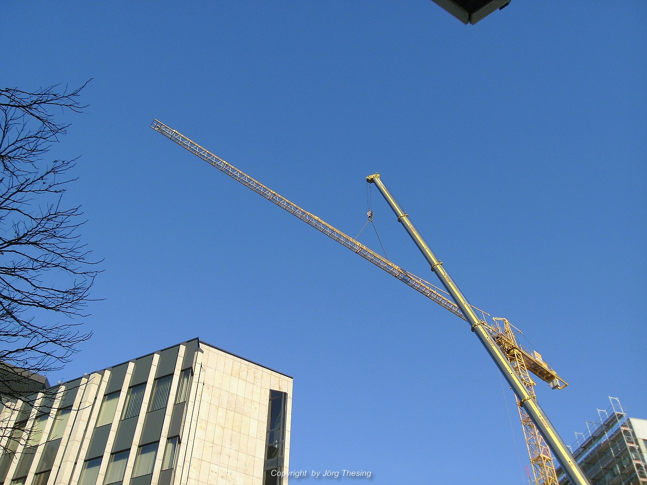

Nun geht er auf die Reise, erst habe ich ja vermutet der Hauptausleger kommt verkürzt zur Anwendung, aber so ist es natürlich besser. biggrin.gif

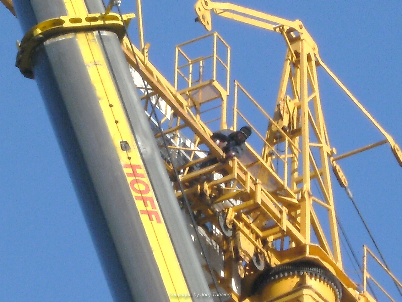

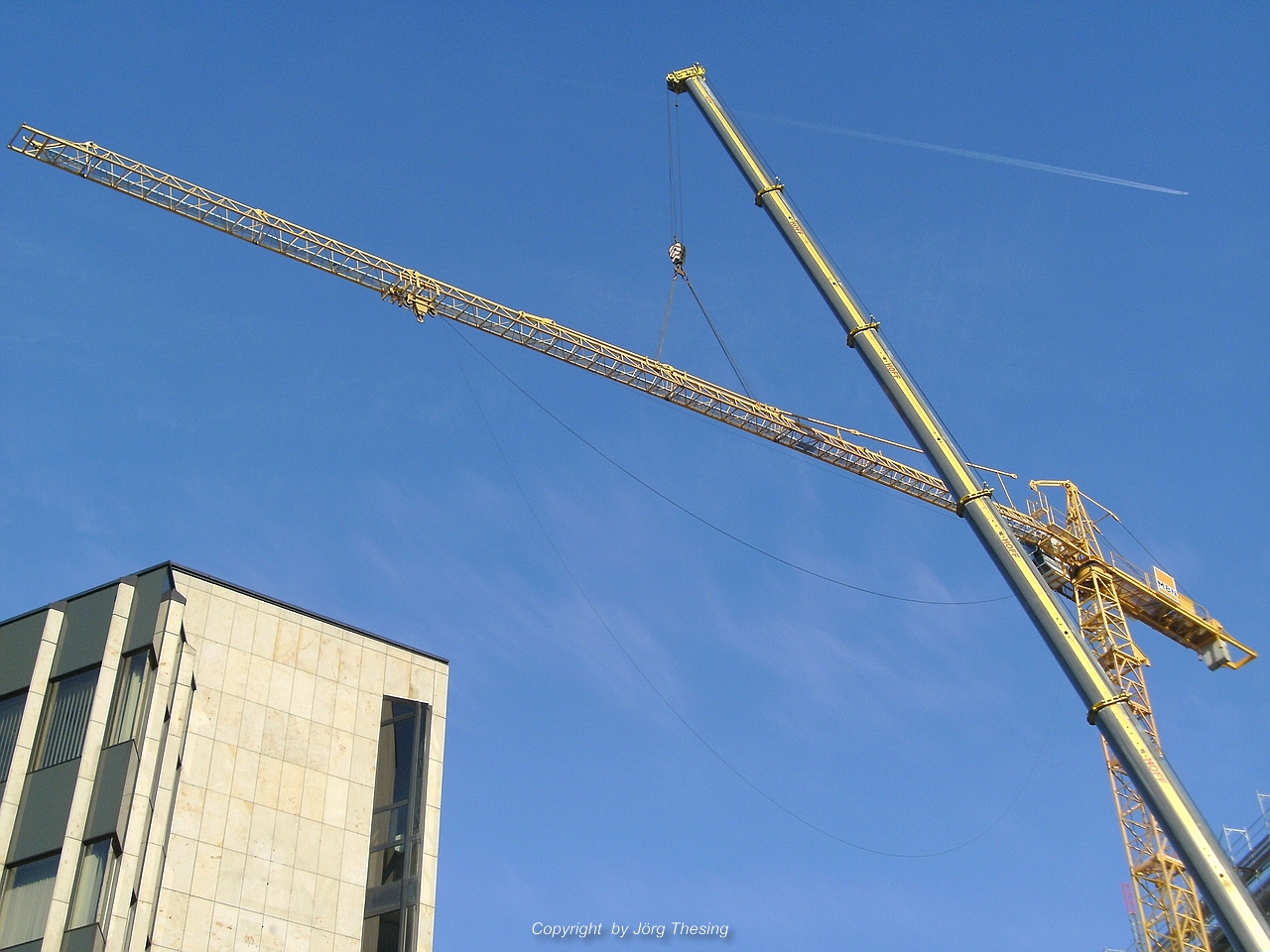

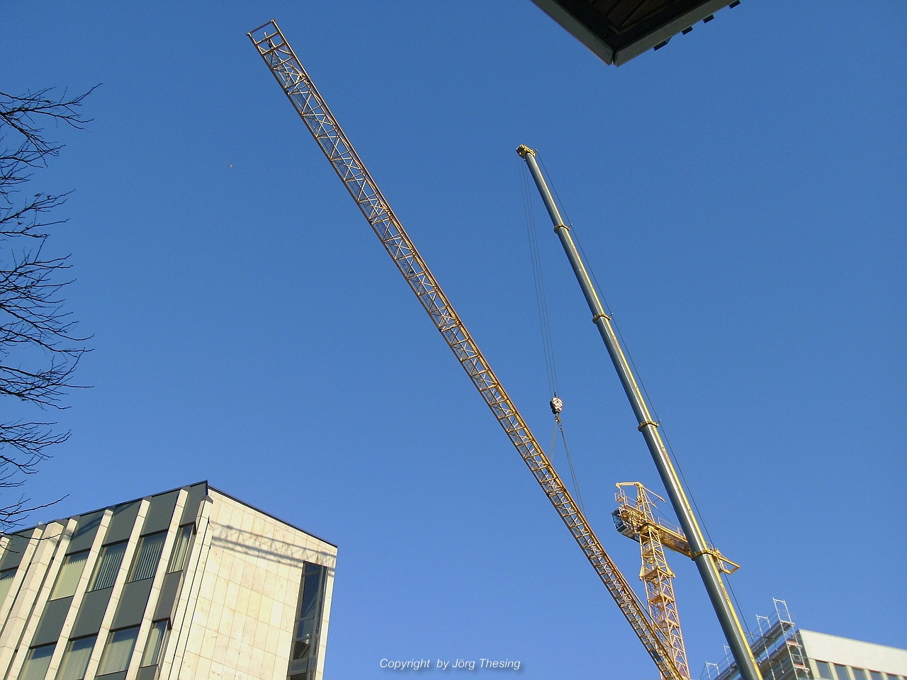

Bei der EC-Baureihe läuft die Katze zum Auslegerkopf, hierzu muß der Hauptausleger ein wenig abgelassen werden, ist eine ganz schöne fummelei... wacko.gif

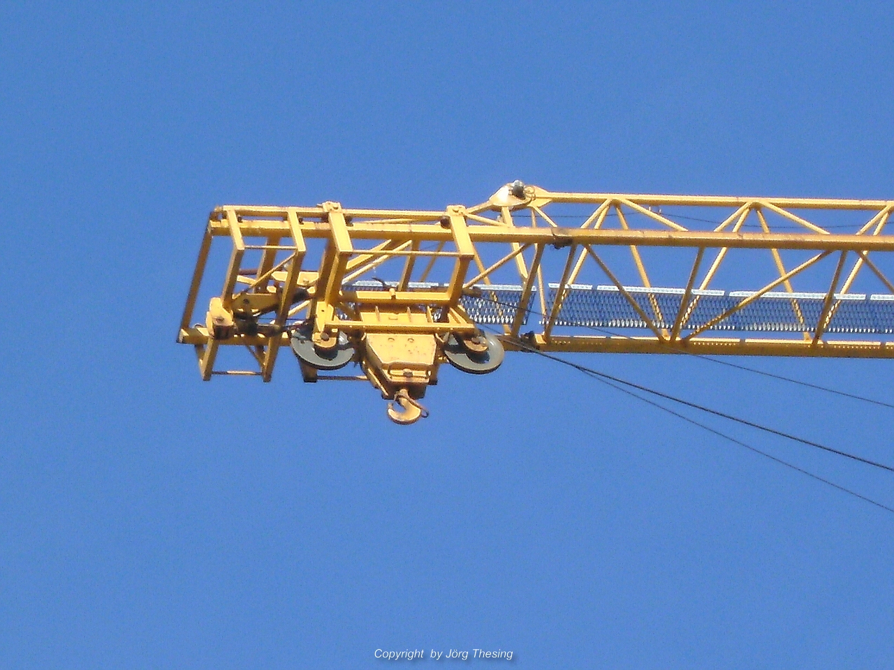

...am Auslegerende angekommen aretiert sich der kleine Rahmen mit der Umlenkrolle für das Katzseil und der Befestigung des Hubseils selbstständig am Hauptausleger und die Katze kann alleine zurückfahren. smile.gif
