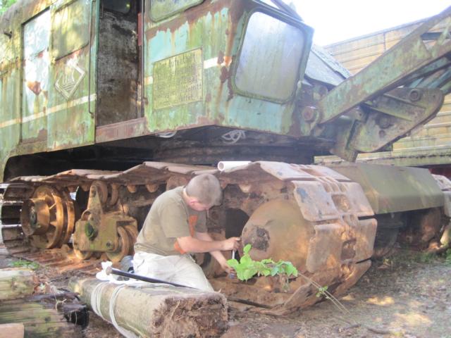

Die Luftdurchfürung für die Kettensteuerung des Unterwagens hat mein Vater neu abdichten lassen diese werder wir nach Ostern wieder einbauen und ausprobieren.

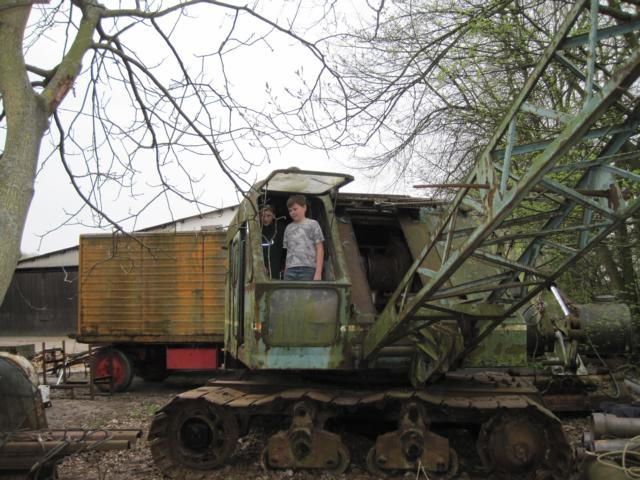

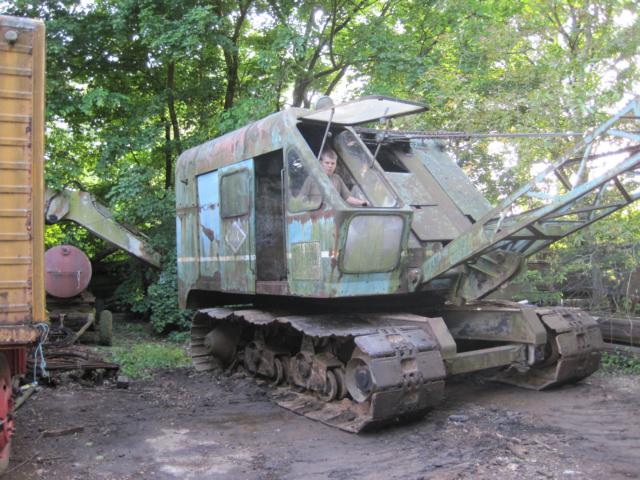

ich bin auserdem heute mal etwas Herumgefahren. Von den beiden Jungs bin ich der am Fenster und der Braunhariger ist mein Freund Matthias. Aber das Kettenwerk wolte sich auch bei Vollgas nicht blokieren.

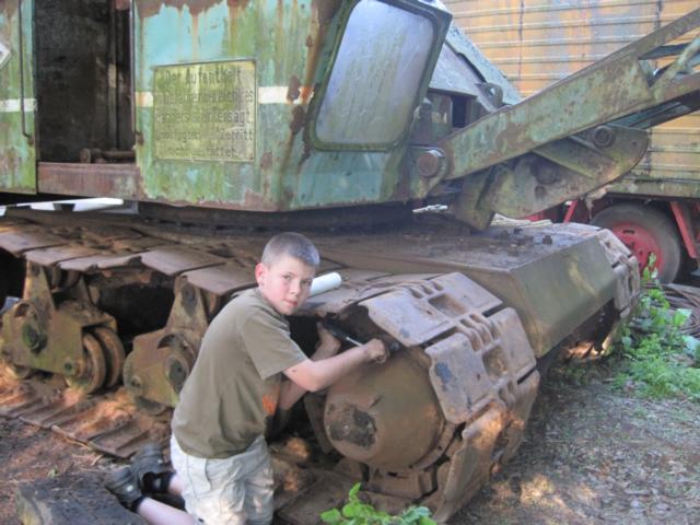

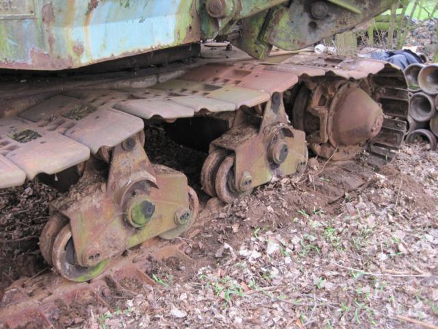

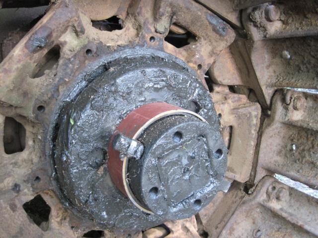

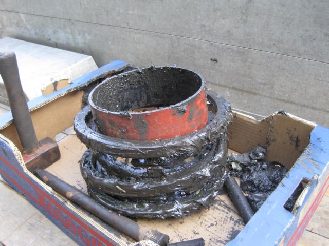

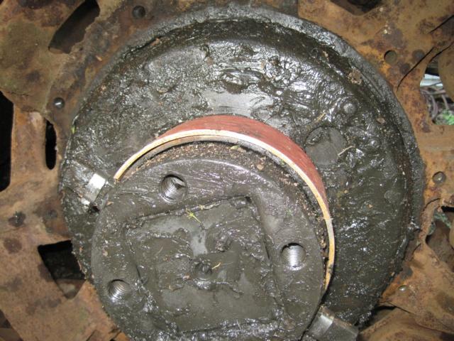

Heute haben wir den Antrieb repariert zuerst haben wir die Abdeckungsglocke abgenommen die federn entfernt und Stahlringe eingesetzt damit die rechte Antriebseite immer im einngriff ist denn die Luftsteuerung auf dieser Seite ist nich in ordnung somit hoffen wir das wir den Bagger bald verladen können.
