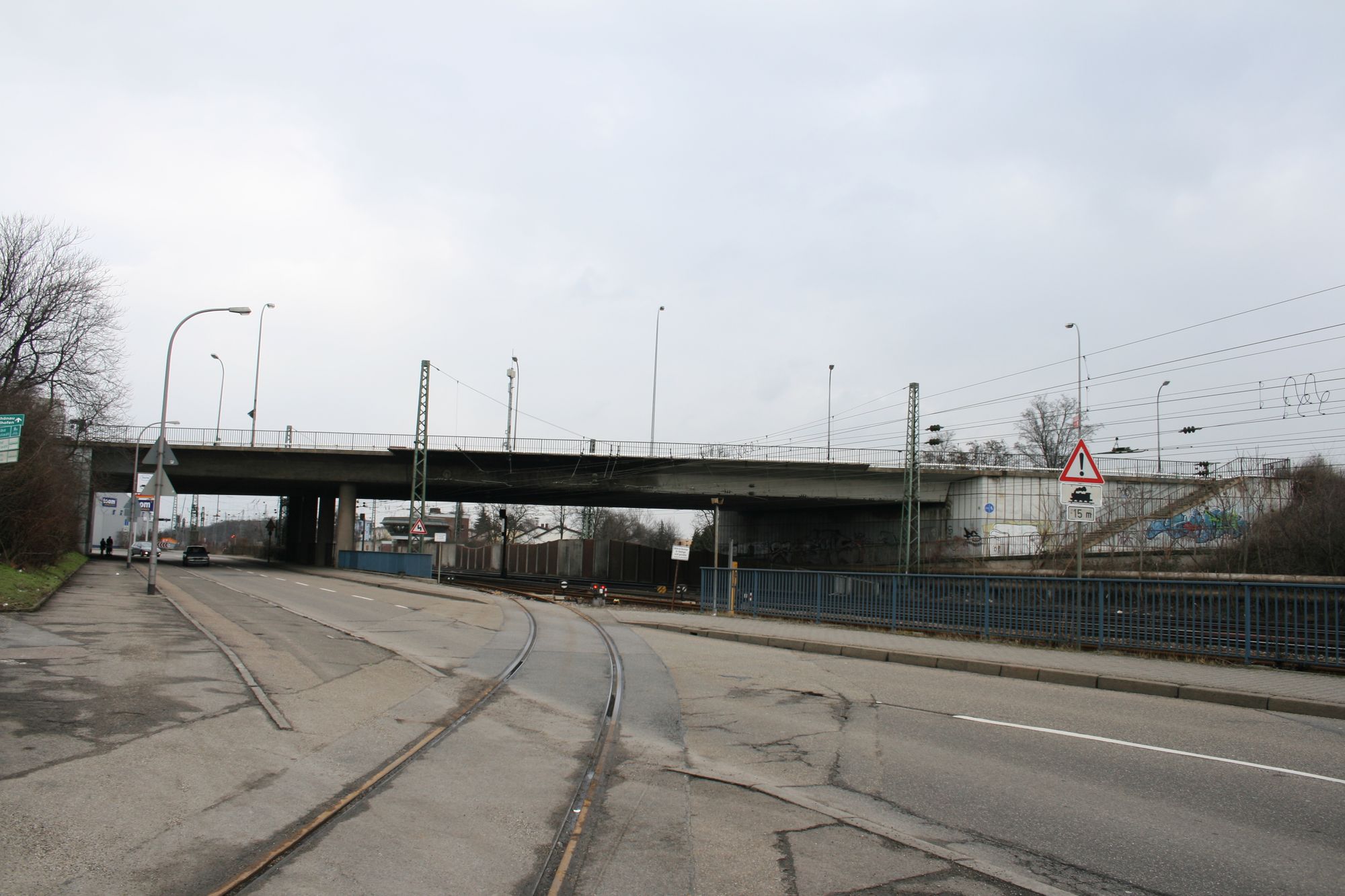

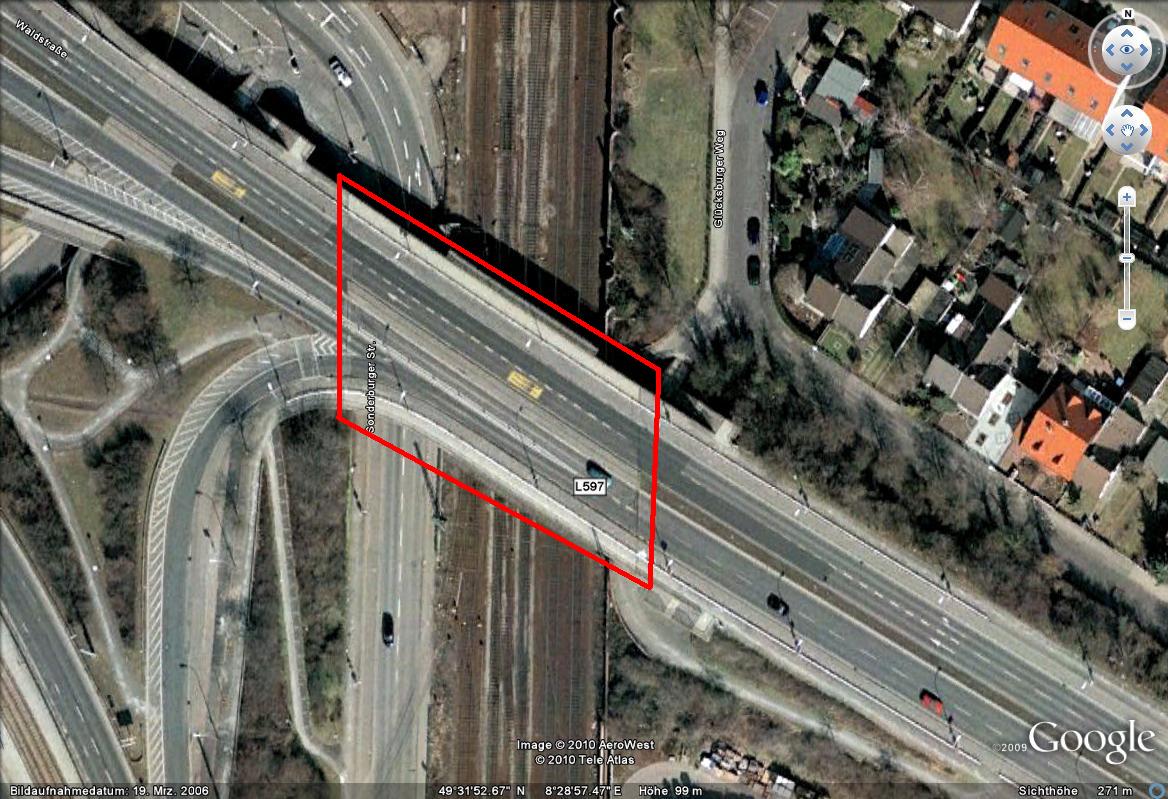

ab Morgen startet der Abbruch und der Neubau einer Brücke in Mannheim-Waldhof. Die Brücke ist eine wichtige Verbindungsspange für mehrere Mannheimer Stadtteile. Die Brücke überquert zum einen die Sonderburger Straße. Diese Straße verbindet die u.a. die Stadtteile Mannheim-Waldhof und Mannheim-Schönau. Außerdem liegt an der Straße ein Tor der Pharma-Firma Roche. Desweiteren überquert die Brücke einer der wichtigsten Zugstrecken. Dort fahren unter anderem die wichtigen Zuglinien Frankfurt-Mannheim und Frankfurt-Paris Est.
Die Brücke wird nun, da sie in die Jahre gekommen ist und im Zuge des Neubaus der ICE-Stecke Frankfurt-Mannheim, durch eine Stahlbogenbrücke ersetzt. Ab Morgen wird die Baustelle eingerichtet. Die Brücke wird halbseitig gesperrt. Danach wird der nördliche Brückenteil über die Sonderburger Straße mit mehreren Baggern abgerissen. Dies ist nur möglich, da die Brücke aus zwei Hälften besteht. Diese Arbeiten werden an einem Wochenende ausgeführt, da dazu die Sonderburger Straße voll gesperrt werden muss. Wenn diese Arbeiten abgeschlossen sind, wird der Teil über die Gleise demontiert. Das nördliche Brückenteil wird in Streifen zerschnitten. Ein Streifen wird später ca. 36-38 Meter lang sein. Diese Streifen werden dann mit mehreren Kränen ausgehoben. Nachdem der Rückbau abgeschlossen ist, wird begonnen die Stahlbogenbrücke zu montieren. Die Strahlteile werden vorgefertigt geliefert und Vorort montiert. In den Sommerferien 2011 wird die Brücke dann über die Sonderburger Straße und die Riedbahn geschoben. Danach beginnt der Rückbau der Südseite. Im Oktober 2011 sollen die Arbeiten beendet sein.

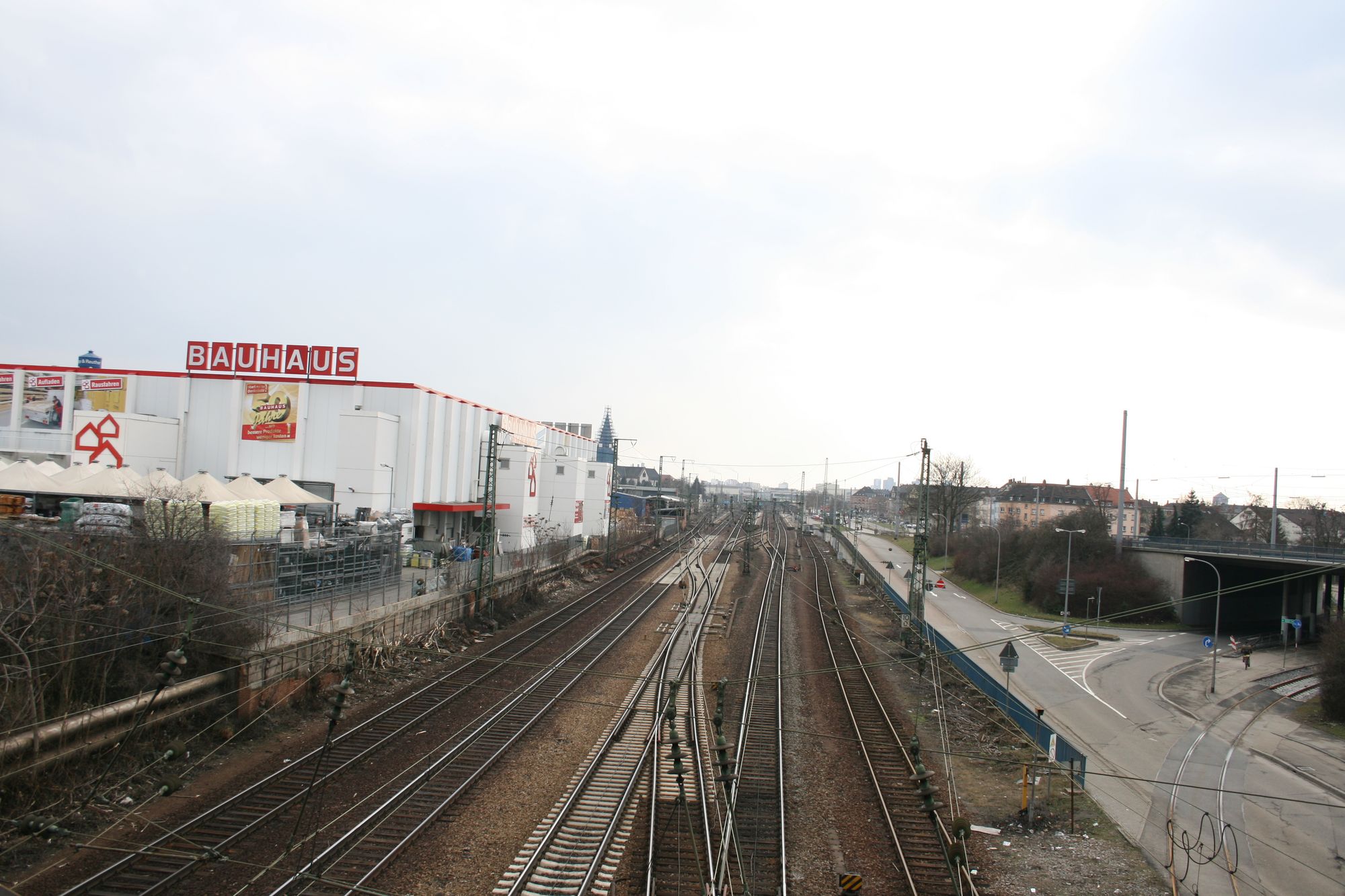

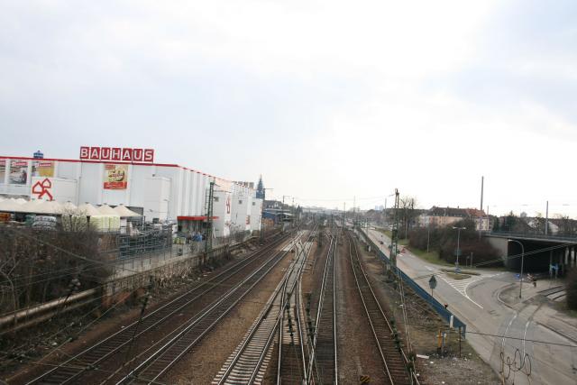

Hier ein Bild von der Brücke in Richtung Mannheim-Innenstadt. Links ist die ICE-Trasse und Rechts die Sonderburger Straße.

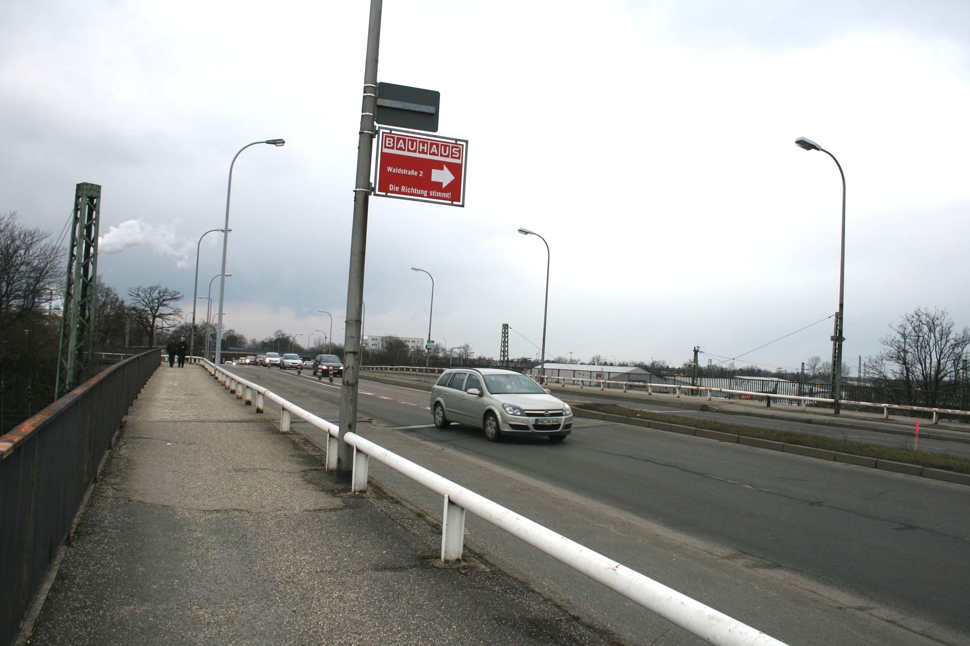

Hi,
neue Bilder von heute.
Die Straßenführung auf der Brücke wurde geändert.
