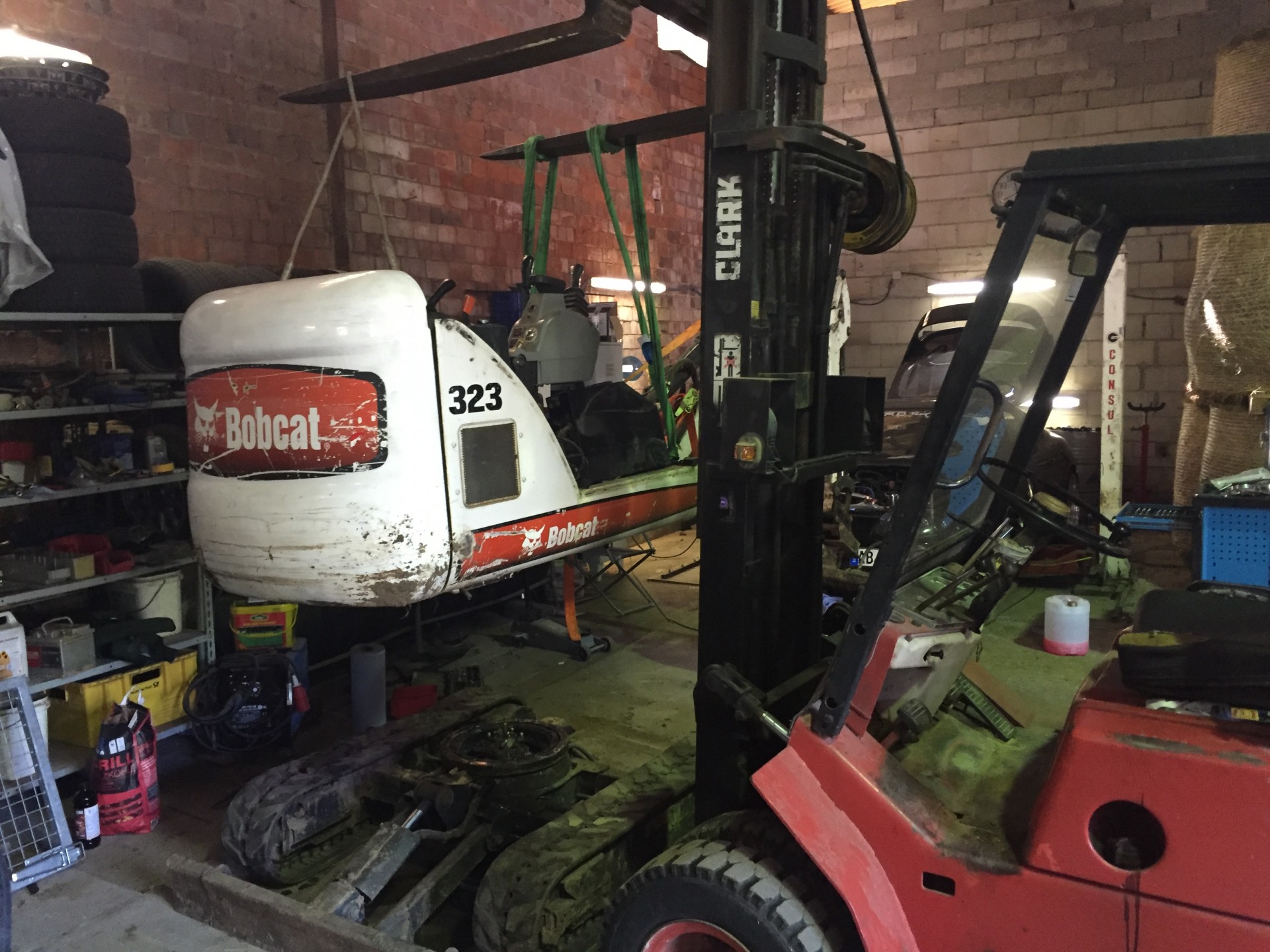

Hallo bin auch gerade dabei mein Drekranz zuwecheln..
steuerblock ist fast draußen, habe nur ein frage zum schenkmotor, habe seine 4 Schrauben gelöst bekomme ihn aber nicht raus? muss ich irgendwann noch beachten?  oder soll ich mal den Stapler dran hängen und nach oben ziehen?
mfg
Hallo,
meine ziemlich sicher zu sein daß der Motor mit sechs Schrauben fest ist... Hast die richtigen Schrauben erwischt? Mit vier Bolzen ist der Motor an sich zusammengehalten wenn ich das jetzt richtig vor Augen habe. Die würde ich lieber nicht lösen und dran ziehen...
Also hat alles funktioniert muss sagen das ich ein 323 habe? waren nur 4 Schrauben, habe ihn dann mim stapler nach oben rausgezogen ?
Bin gerade dabei das System zu entlüften, Alles Zylinder gehen habe aber ein surren von der Pumpe. das gleiche Geräusch hatte ich als ich mein Löffelzylinfer neu abgedichtet hatte dies ging dann aber nach 5 min im Betrieb weg. Ist das Normal?? bis alles Ventile wirklich komplett ohne Luft sind?
