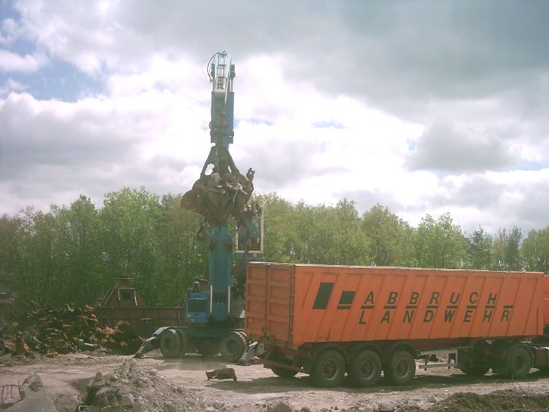

Wird dieser Seilbagger auch mit Abbruchkugel eingesetzt???
Zudem hätte ich gerne etwas über die Vorteile der Schrottschere auf Komatsu Basis gehört, ich meine jetzt im Vergleich zu einer Schrottschere die am Ausleger montiert ist, schließlich benötigt man so ja 2 Bagger??? bearbeitet von Andreas
Der Seilbagger wird auch mit Kugel eingesetzt. Allerdings ist der Gittermaßt eine
Sonderanfertigung. Der originale Maßt ist dafür nicht ausgelegt (Halt ein Raupenkran)
Bei der Schere gibt es keinen direckten Vorteil. Die Schere (baut Liebherr nicht mehr)
braucht ein Trägergerät von ca. 50 to. Wir haben 3 Stck. davon. Eine mit Ausleger-
Adapter und zwei fest montiert an 20 to. Geräten. Ehemals zwei Liebherr 921 und jetzt
ein Liebherr und ein Komatsu PC 210. Diese Bagger fristen vor der Schere ihr Gnadenbrot (Arm verdreht, Stiehl gebrochen usw.) Der Vorteil liegt darin, das der Umschlagbagger zwischen Verladearbeiten oder Sortierarbeiten immer mal wieder Träger oder Rohre schneiden kann, ohne einen anderen Bagger umzubauen oder an anderer Einsatzstelle abzuziehen.. und nicht zuletzt, ....beide Geräte bedient ein
Baggerfahrer. Gruß ... Detlef
