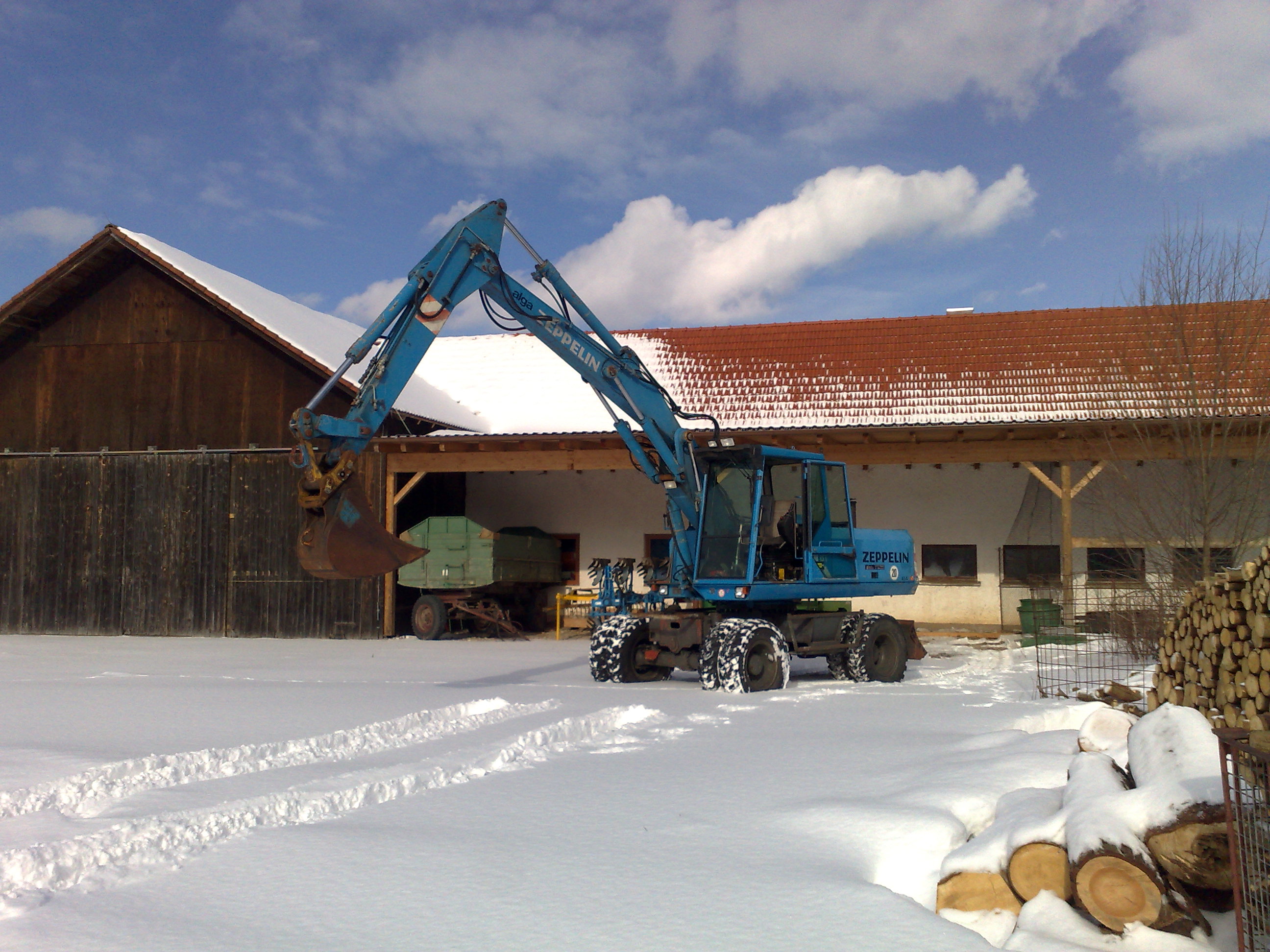

Also, ich hab jetzt mal die Betriebsanleitung von meinem ZM15C Bj 94 rausgeholt: Die Werte beziehen sich auf Bagger mit Verstellausleger (Gauh) und 1,8m über dem Boden: (die werte in klammern beziehen sich nur in Längsrichtung des Unterwagens) die Werte ohne Klammer sind im Drehbereich von 360°
Freistehend: bei 8,16m Ausladung 1,11t (1,39t) / bei 3m 6,0t (6,0t)
APS (mit abstützplanierschild unten): bei 8,16m Ausladung 1,33t (1,84t) / bei 3m 6,0t (6,0t)
mit Schild und Pratzen: bei 8,16m Ausladung 1,84t (1,84t) / bei 3m 1,84t (1,84t)
Wenn du die Daten für nen anderen Ausleger (Seitenknickausleger, Monoblockausleger, Industrieausleger) am ZM 15 brauchst gib bescheid schaue dann gerne für dich nach... zum besseren Verständniss, die Werte beziehen sich auf den ZM 15C mit Ausleger wie er auf dem Bild zu sehn ist... (und es ihn auch am häufigsten gibt)
Darf man noch fragen wozu du die Daten brauchst??
Hoffe dir geholfen zu haben, Mit besten Grüßen Stefan

Kann das sein das Dein Bagger mal einem Unternehmen aus Oppenweiler ( Backnang ) gehört hat ?
