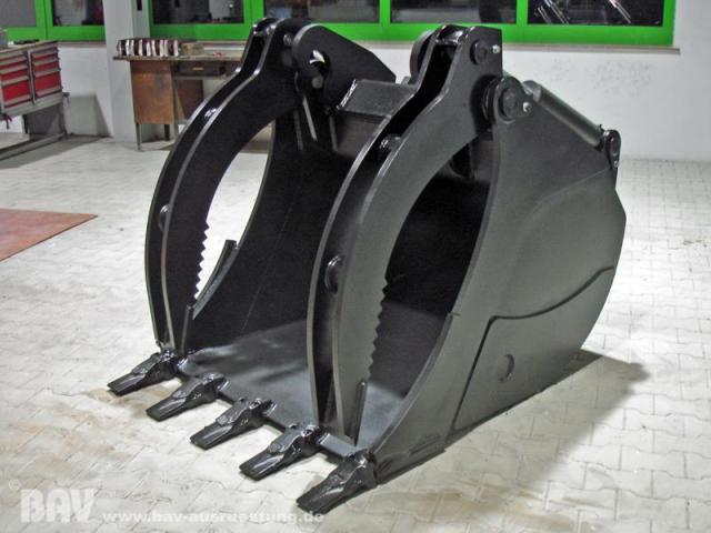

Hallo, jetzt möchte ich auch mal was zum Thema beitragen.
Fast jeder geschickte Löffelbauer, welcher nicht nur Serien fertigt und noch auf spezielle Kundenwünsche eingeht,
wird Dir einen Löffel anbieten können, welcher ganz nach Deinen Vorstellungen und Wünschen gebaut wird. Fast alles ist möglich.
Hier mal ein Beispiel von uns:
Da ich aber kein Schaufelbauer bin kann ich dir nur empfehlen dich evtl. bei verschiedenen Firmen schlau zu machen... bzw. hoff ich dass der Jüno noch über diesen Beitrag stolpert... die machen ja auch Anbaugeräte Spezialbau blush.gif
@ Zwickelzwack Wie du siehst gibt es ausreichend mögliche Lösungen, also am besten wirklich einfach mal mit n paar Schaufelbauern reden... dann hast sicher n Anbaugerät das dir passt und für deine Zwecke optimal ist bearbeitet von derKarl
Durch die Anlenkung des jeweiligen Arms durch einen Zylinder und wohl
von einem T-Stück in der Hydraulikaufteilung legen sich die Arme unabhängig
an.
Dadurch entstehen bessere Greiffähigkeiten und die entstehenden Ver- Drehkräfte
evt. kleiner Nachteil:
Beim Öffnen werden die Arme eventuell nicht gleichzeitig hochfahren.
Bei einem starren System kann man gleichzeitig öffnen und man bräuchte nicht voll zu
Gruß
Es macht sicher sinn, bei größeren und breiteren Löffel mit 2 " Fingern" zu operieren und die T Stücllösung ist auch nicht schlecht. Man kann jeden Löffel bis zum Höchsten ausrüsten auch mit getrennten Hydraulikkreisläufen- alles ist machbar. Aber wie heißt es im wahren leben: Bezahlen muß man es können und wollen:
Weder BAV noch wir und auch die anderen sind am Markt aus rein karikativen Zwecken tätig. Auch wir müssen geld verdienen.smile.gif Also je einfacher , je besser für alle.
Bauen tun wir alles.
