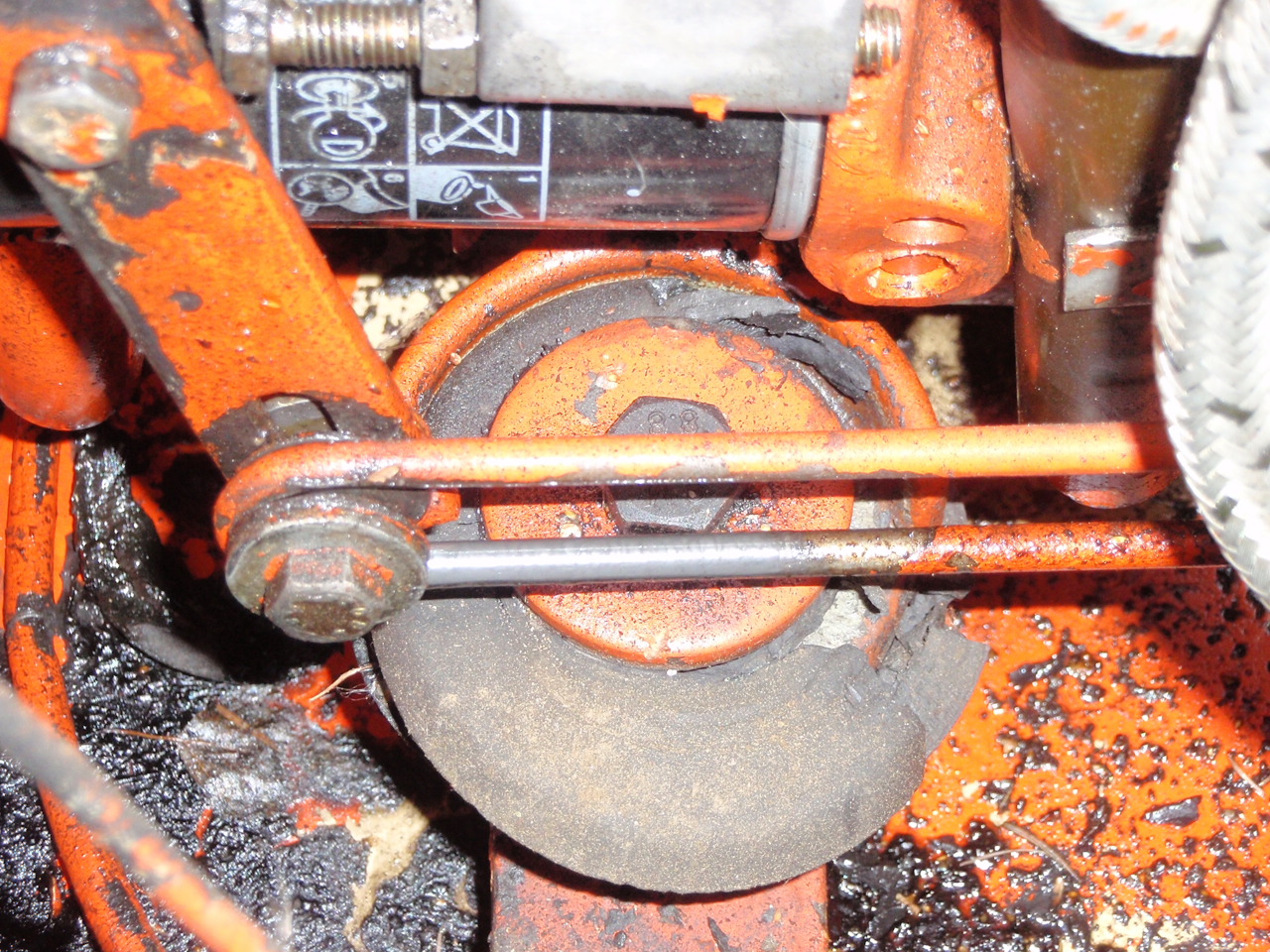

Das ist kein Schwingsdämpfer BZW er wird nicht so genant,sondern ein Motorbock oder Gummilager. das ist eigendlich bei allen Deutzmotoren gleich. Defekt ist er durch Dauernden kontakt mit Kraftstoff

Gibts dem Gummi einzeln oder brauch ich das ganze teil mit halterung?
