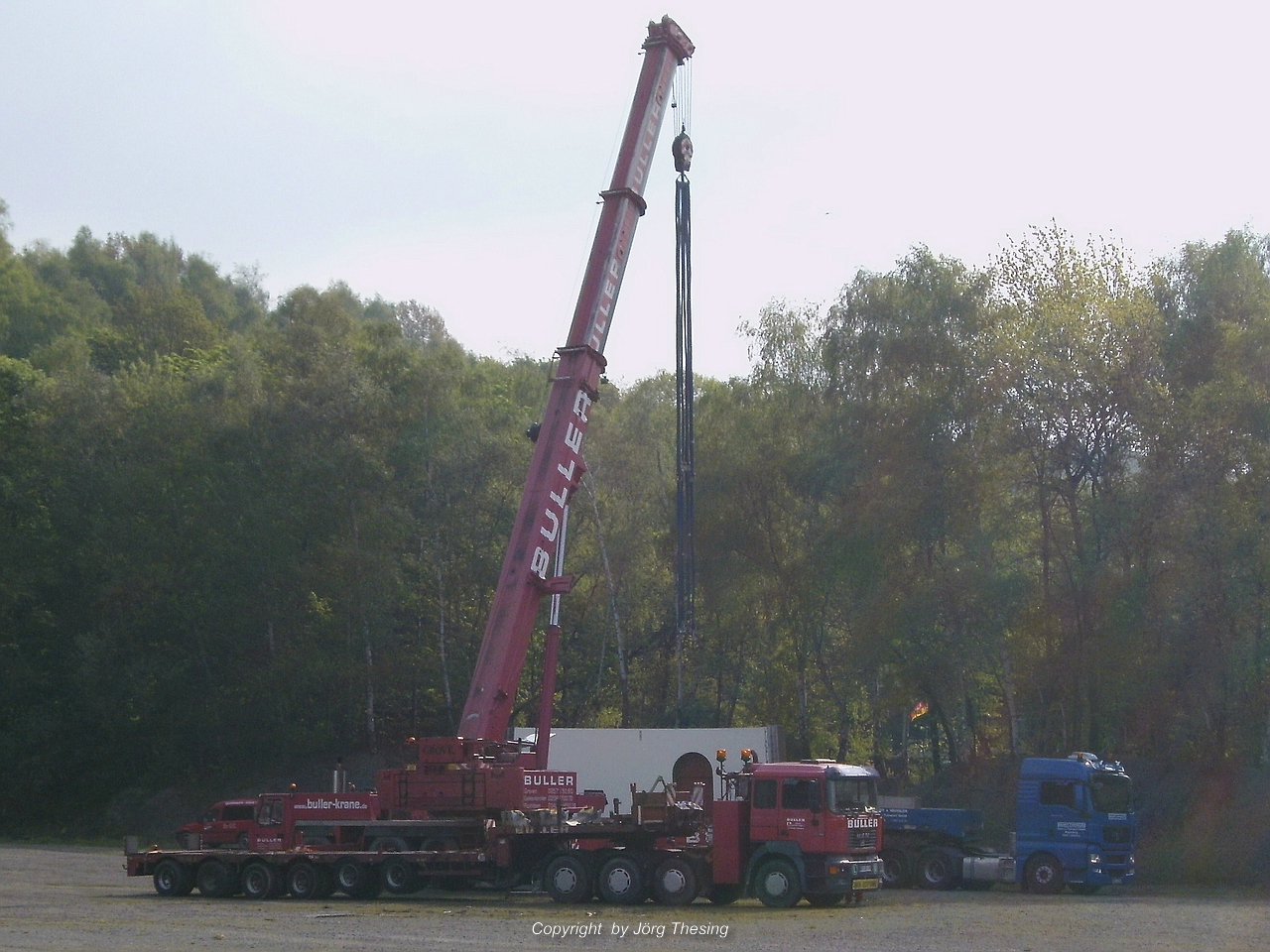

Am 30. April ging´s dann wieder zur Sache am Piesberg.
An diesem Tag war Premiere zum ersten Schwertransport auf die Felsrippe.
Als erstes wurde eine Halbschale des unteren Betonringes nach oben gebracht.
Hierzu werden die Bauteile auf dem Lagerplatz von Buller mit einem Grove Autokran auf einen für diesen Zweck passenden Tieflader umgeladen.
Rückseitig wurde am Tieflader eine zusätzlich Anhängelasche angeschweißt, womit im weiteren Verlauf der bei der Auffahrt unterstützende Radlader angehängt werden kann.

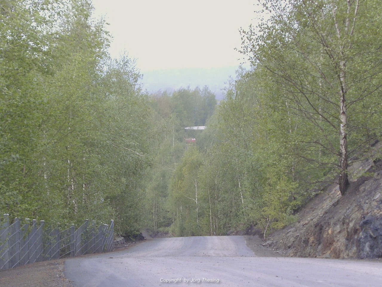

In der Ferne sieht man den oberen Rand der Halbschale auf dem bergauf fahrenden Gespann.
Die größte Steigung im letzten Drittel der Auffahrt beträgt kurzzeitig 17% ohmy.gif
