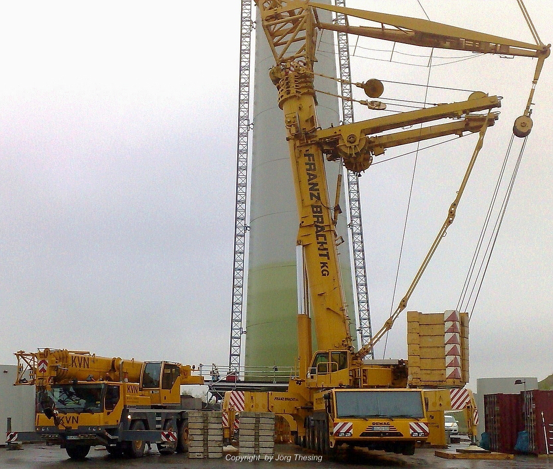

Es folgen nun Bilder der Verlängerung des Wippenauslegers des Demag AC 500-1 top.gif

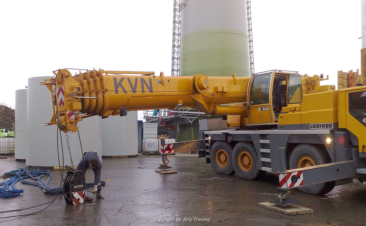

Früh am Morgen ging´s dann los mit dem positionieren des Hilfskrans, einem Liebherr LTM 1055 vom örtlichen Kranvermieter KVN.

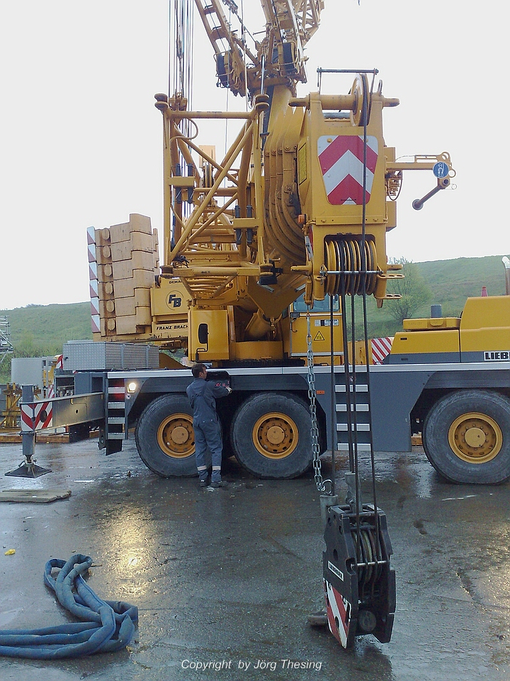

Um jeweils gleich zwei Ballaststeine (20t) des AC 500 heben zu können, muß die Hakenflasche auf fünf Stränge umgescheert werden top.gif

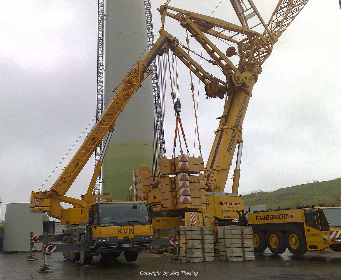

Dann ging´s los mit dem abnehmen des Ballast. Hintergrund ist, das der Demag noch 7 Meter von der WEA weg verfahren werden muß.
Das ist notwendig, weil der Arbeitswinkel für die lange Wippe sonst nicht passen würde top.gif
