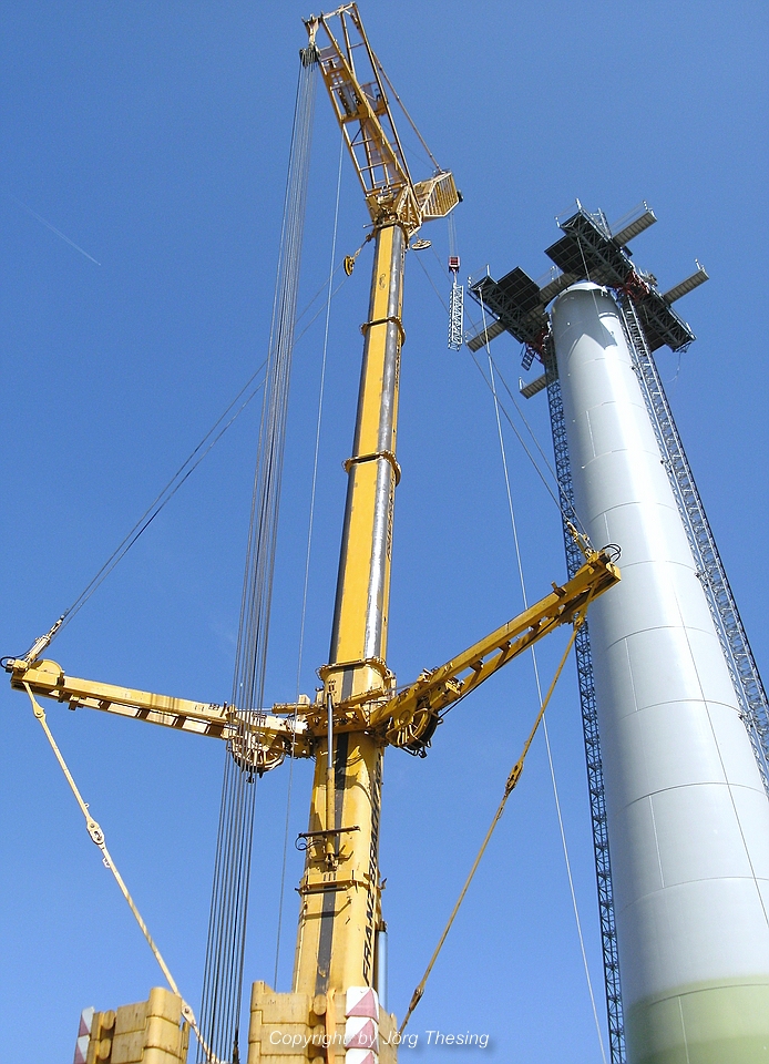

Und schon wieder der nächste Betonring.
Ab Fundament insgesammt 22 Elemente incl. oberen Stahladapter.
Die Gesamthöhe beträgt dann schon ca. 86 Meter.
Der Turm wiegt ca. 900 tonnen.
Die Dimensionen sind insgesamt schon beeindruckend, man nimmt das erst richtig wahr, wenn man unmittelbar dabei ist wink.gif

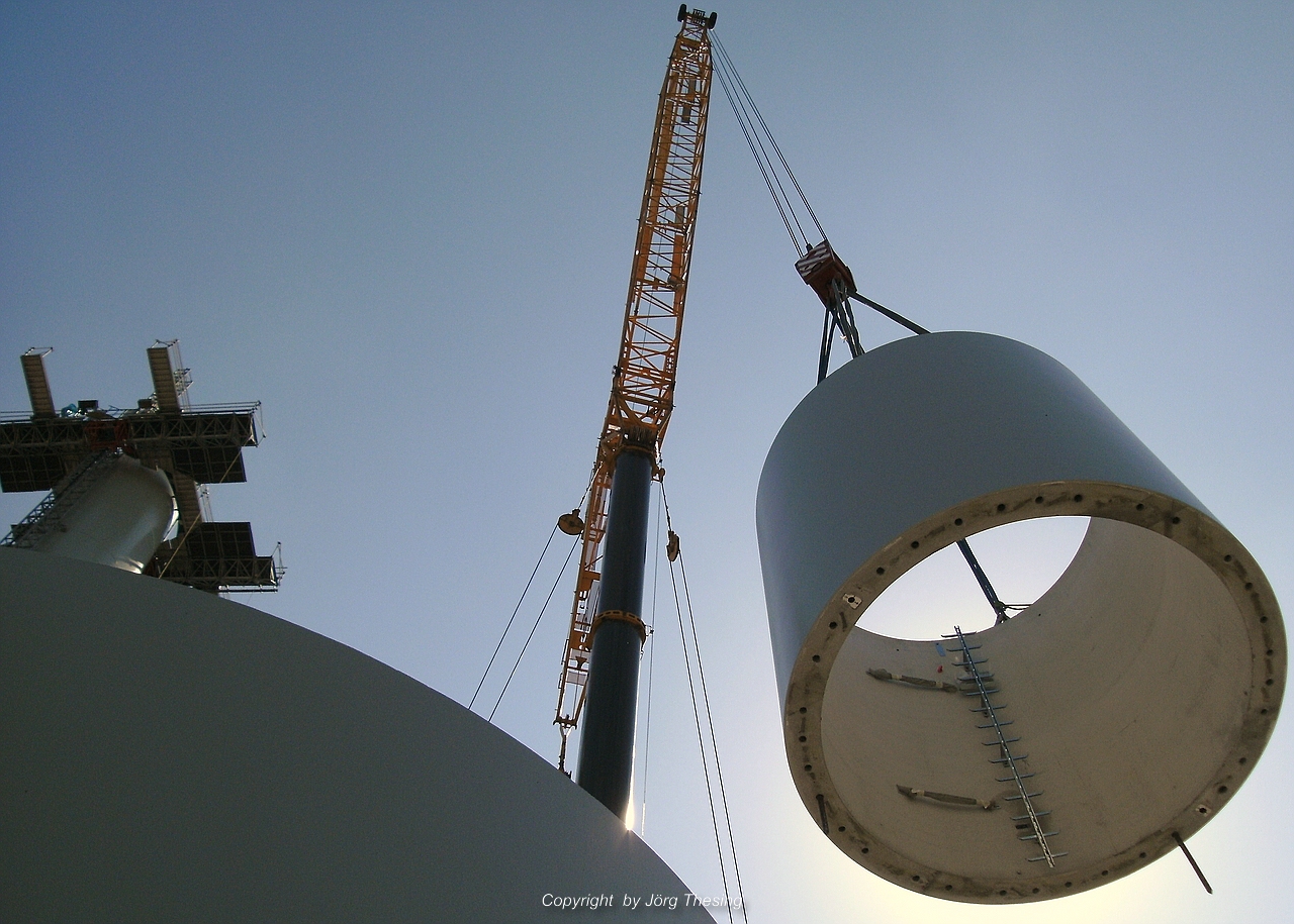

Hier sind gut die 32 Löcher zu erkennen, worin später die Spannlitzen von oben eingelassen werden.
Die Spannlitzen bestehen je aus sieben Adern Stahldraht die miteinander verdreht sind.
Eine genauere Beschreibung diverser technischer Einzelheiten kann und darf ich hier aus verschiedenen Gründen nicht geben. shades.gif bearbeitet von Kränchen
