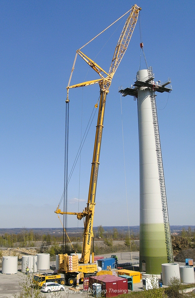

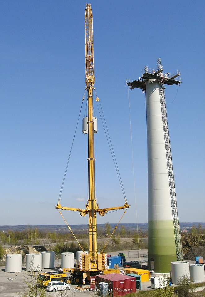

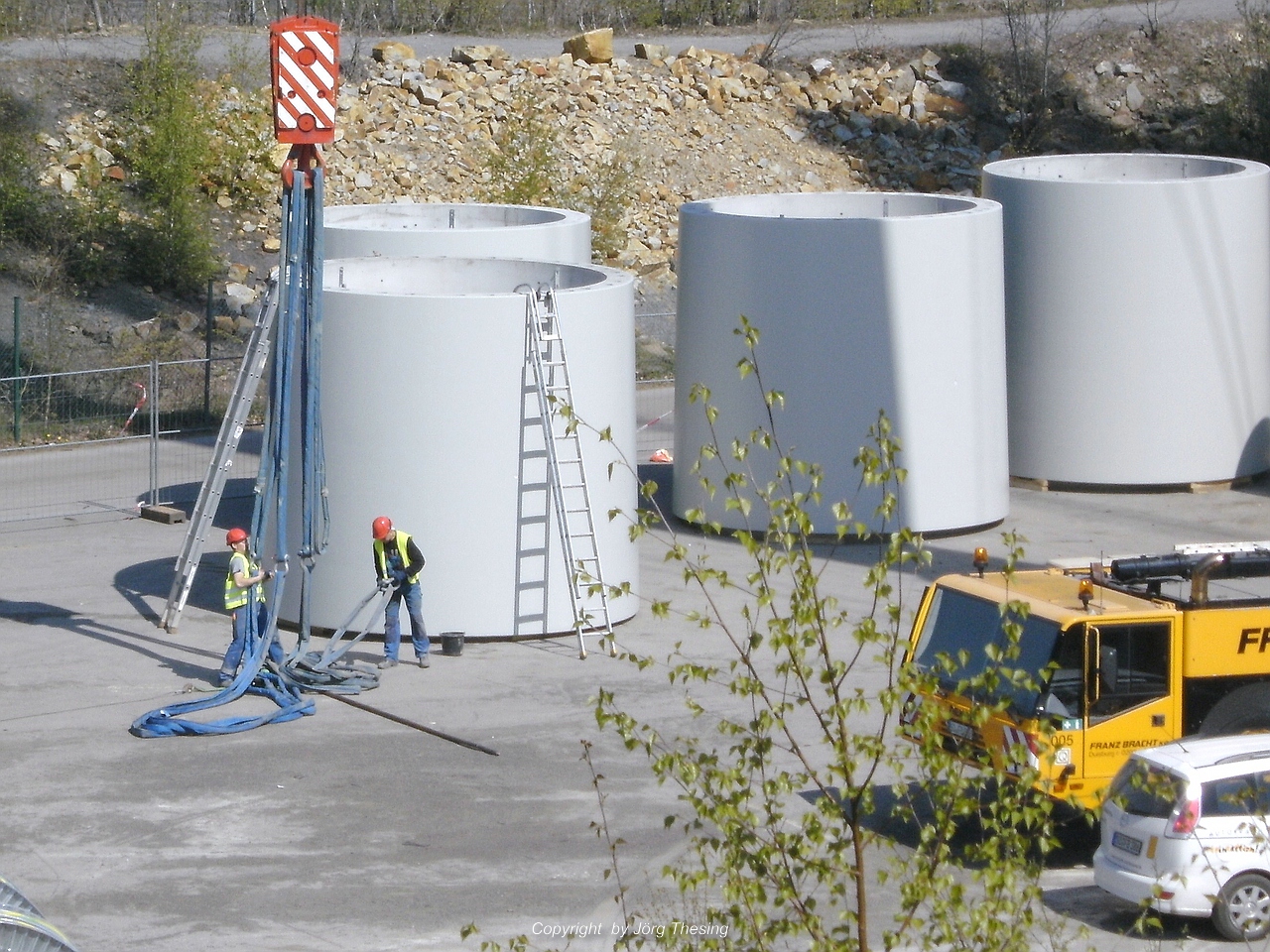

Auch dieser Ring ist fast am Ziel und wird mit zwei unterstützenden Führungsdornen ins frisch aufgezogene Kleberbett gesetzt.
Die Führungsdorne sitzen am Anschlagmittel und werden automatisch nach der Montage mit gezogen und unten am Boden wieder mit in den nächsten Ring gesetzt.

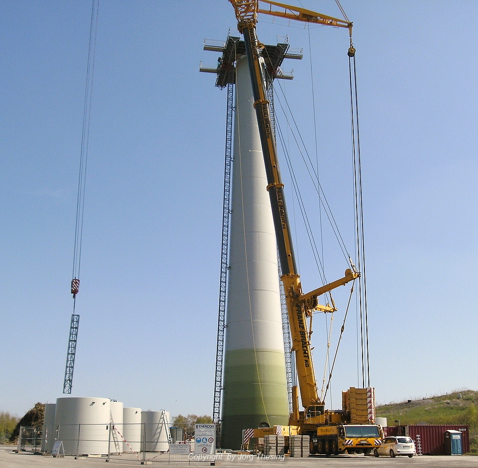

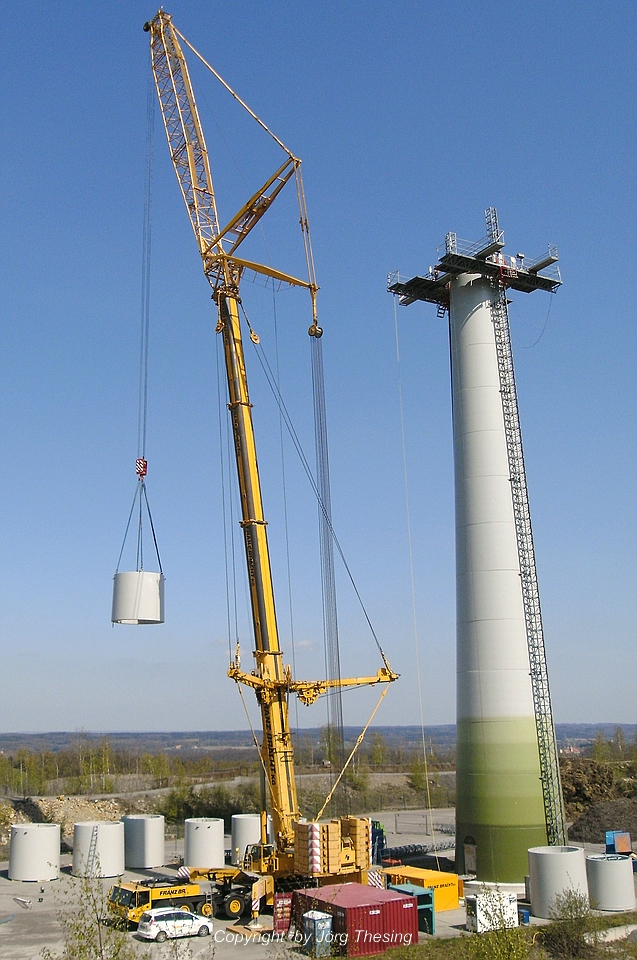

Nach der Montage von zwei Ringen müssen die Masten der Arbeitsbühne nach oben erweitert werden.
So ein Mastschuss wiegt auch schon 380 Kg.
