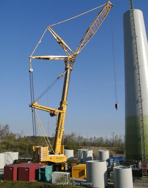

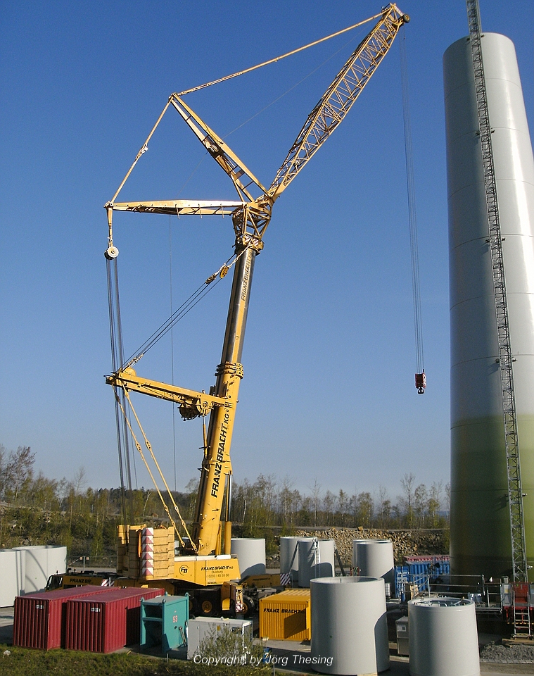

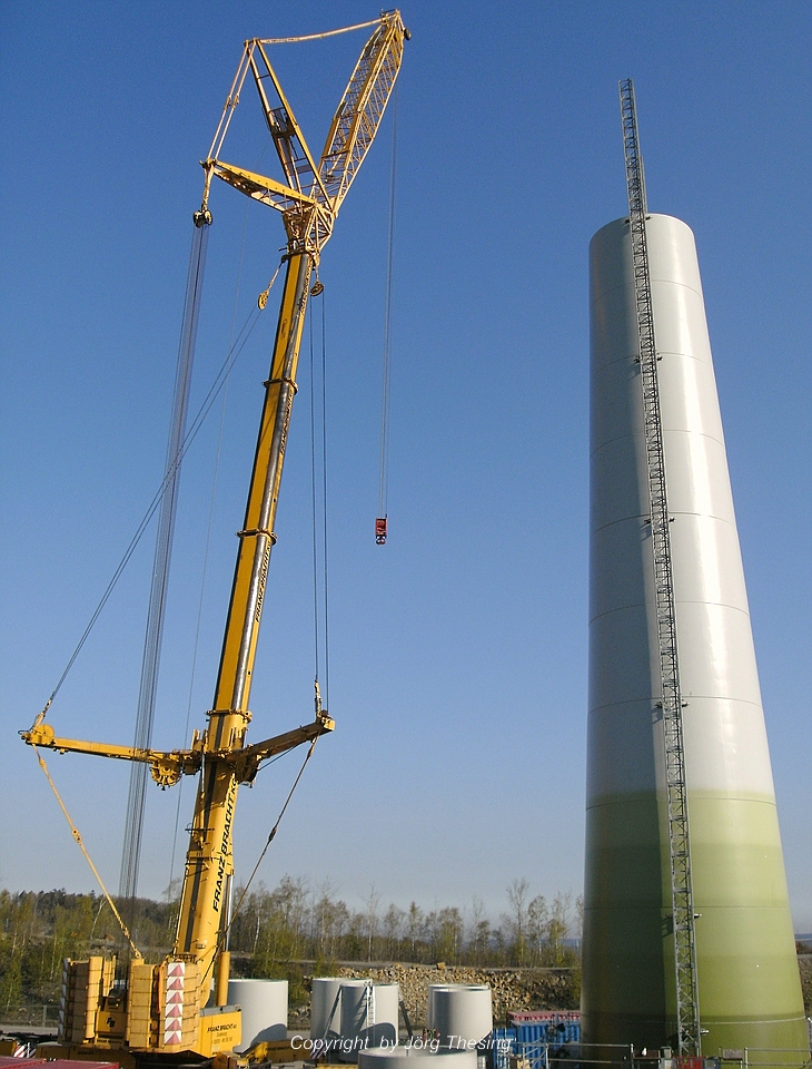

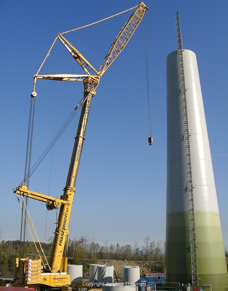

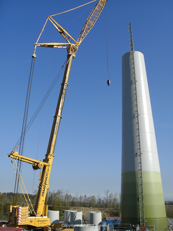

Nach dem austeleskopieren der Mastschüsse, hier wird bis zum Schluß mit drei Ausschüben gearbeitet, wird nun noch die Y-Abspannung ausgefaltet und verbolzt.
