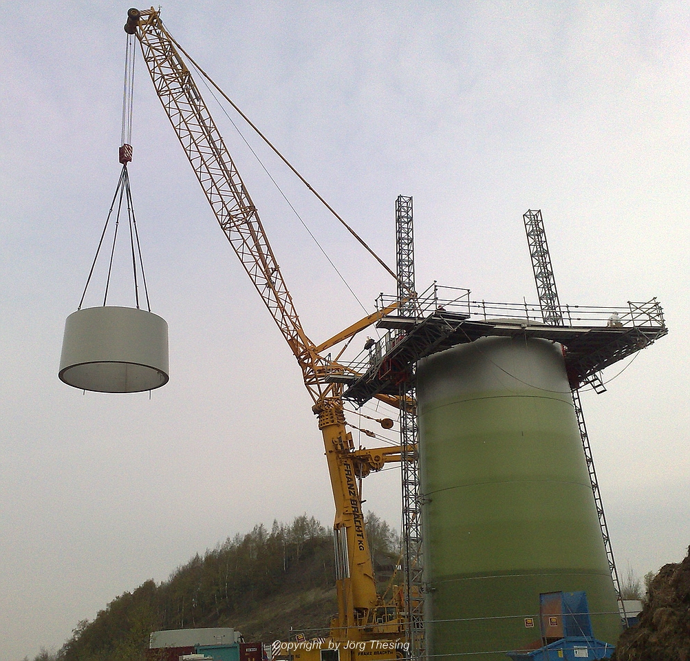

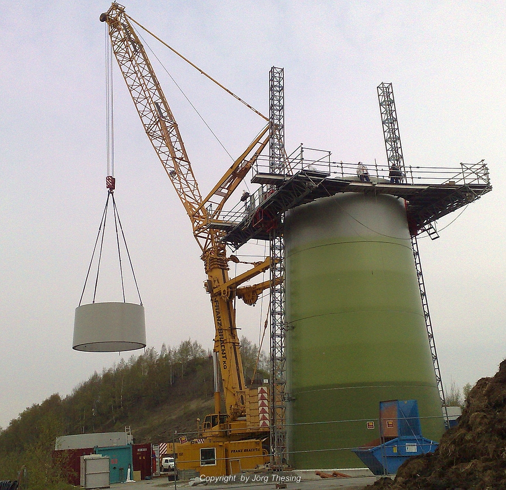

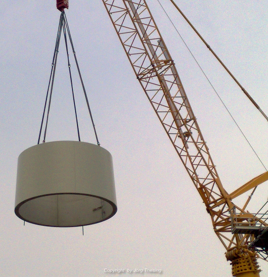

Am nächsten Tag und zwei Betonringe weiter nun die Fortsetzung, leider nicht mehr bei schönen Wetter.

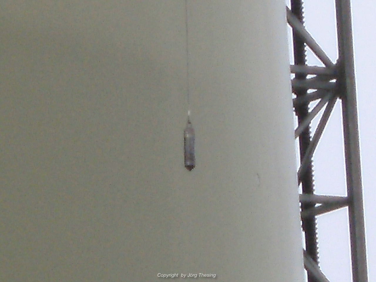

An der Schnur hängt ein Stahldorn, der für die Überprüfung der Freigängigkeit der Löcher für die Spannlitzen zuständig ist.
