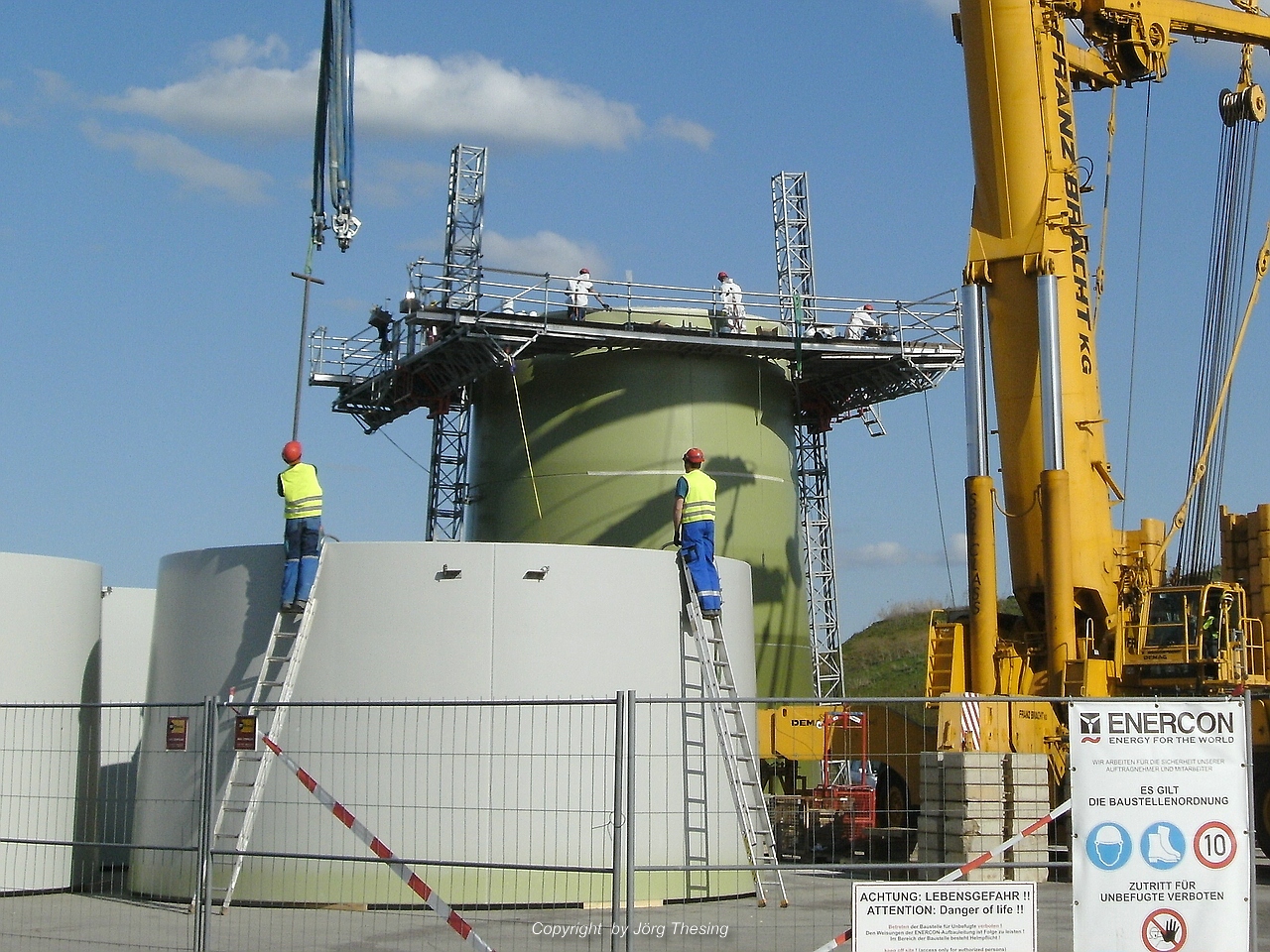

Als nächstes werden dann die Auflageflächen der Betonringe mit einer Masse zum verkleben und abdichten versehen.
Gast Kränchen
Nun wird der nächste Ring an vier Punkten angeschlagen und gleichzeitig mit einem Führungsdorn versehen um das aufsetzen zu erleichtern.
