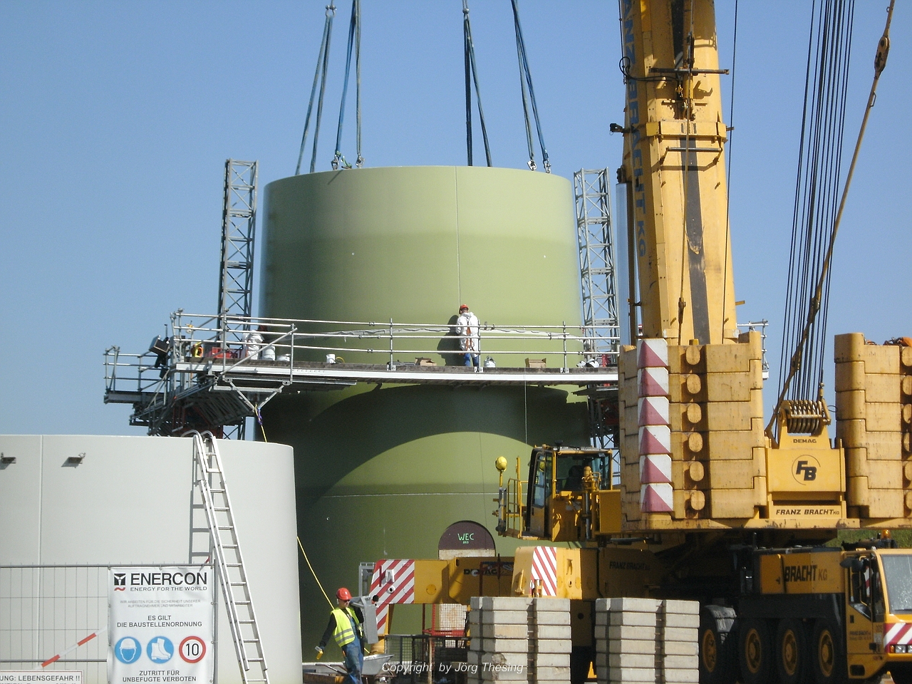

Geschafft, jetzt beginnt das ausrichten des Betonrings und das bearbeiten der Fuge, das ist gar nicht so einfach als es im ersten Moment aussieht, es gehört eine Menge Können und auch Geduld dazu. bearbeitet von Kränchen

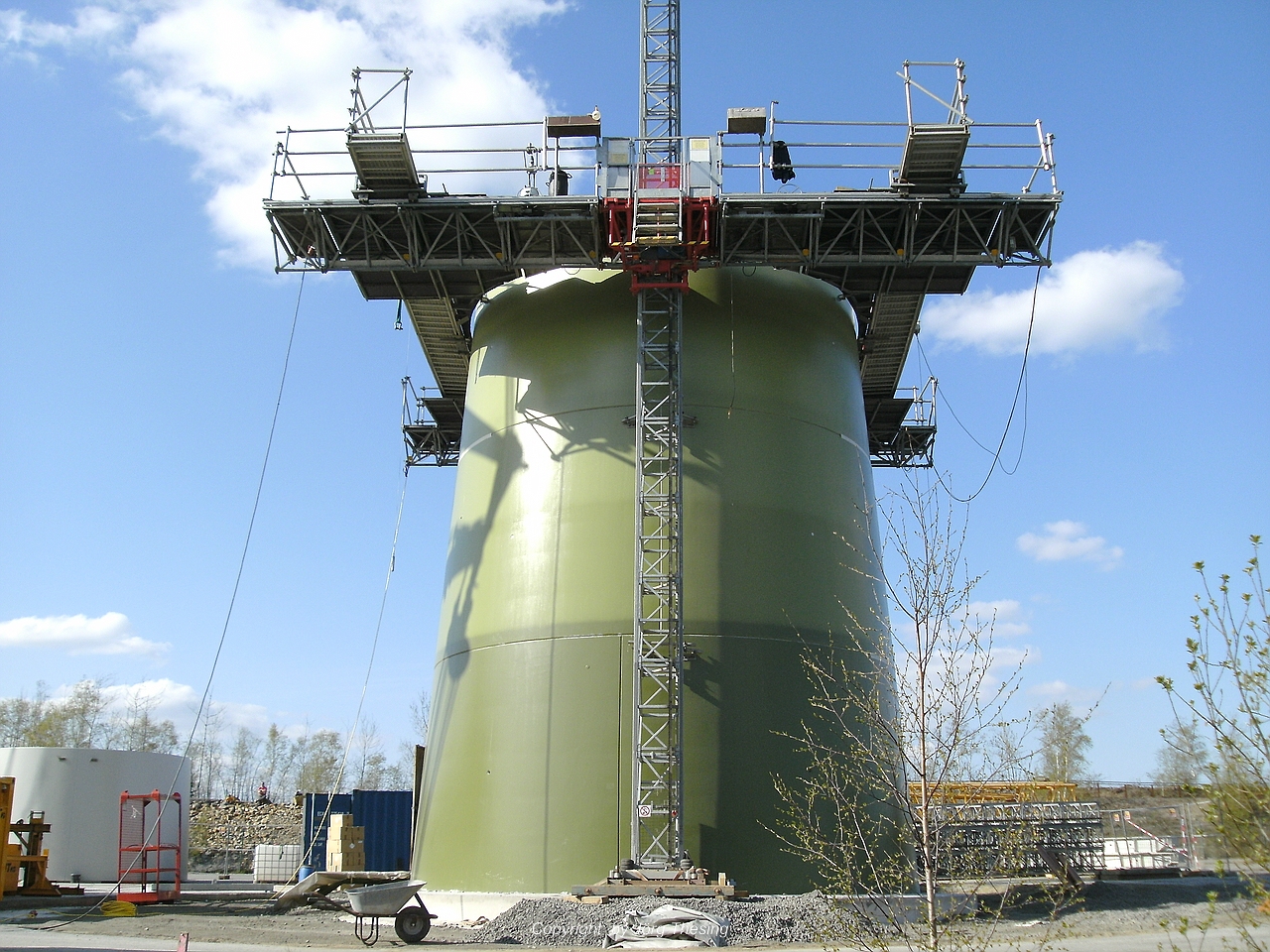

Die Arbeitsbühne wandert an Zahnstangen in den seitlichen Stahlmasten auf und ab. Die Bühne passt sich selbstständig dem Turmquerschnitt an durch variable Auflagen an den Seiten ohne Stahlmast.

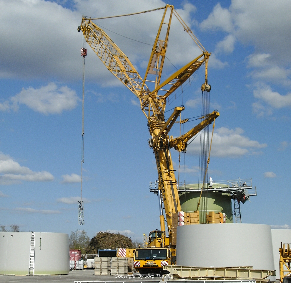

Als nächstes müssen wieder die Masten der Arbeitsbühne verlängert werden smile.gif
