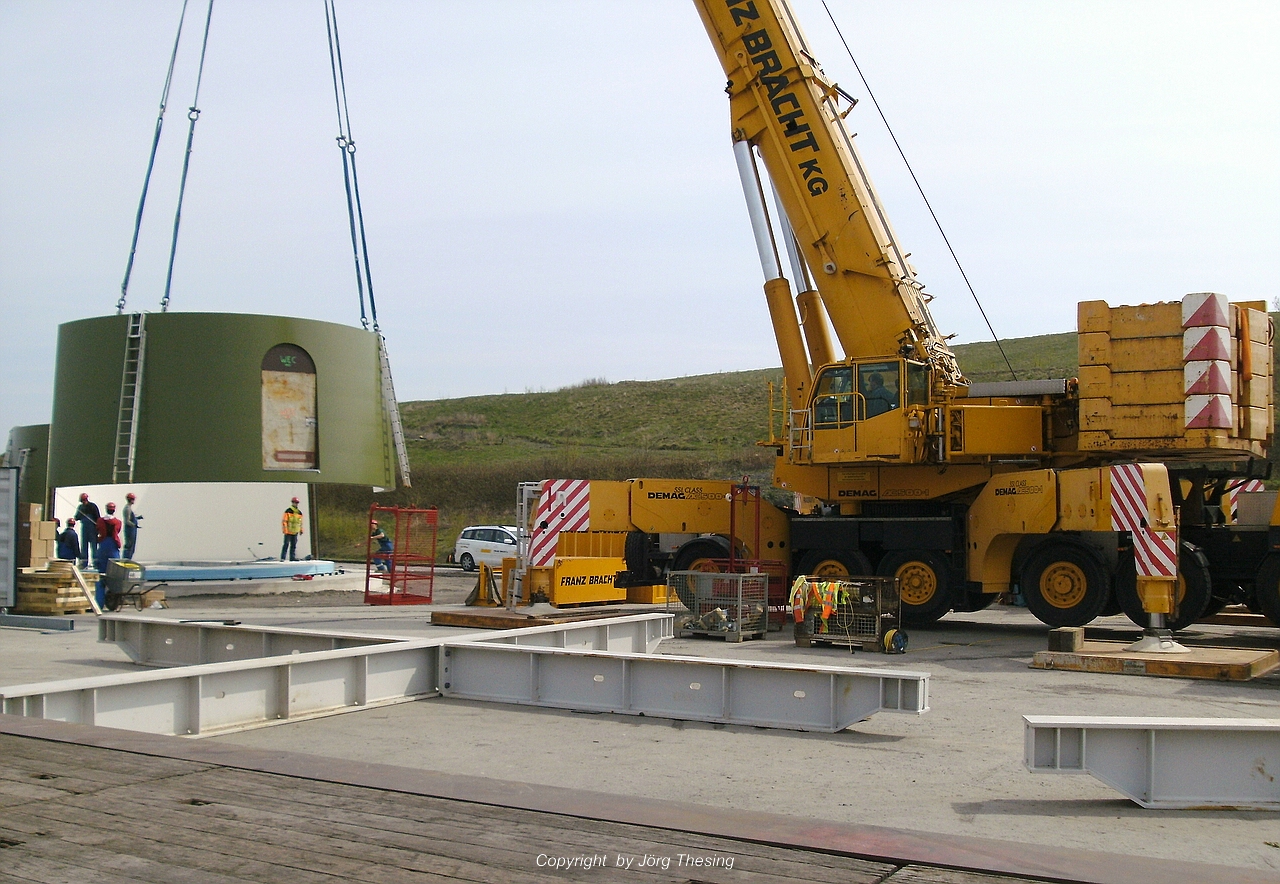

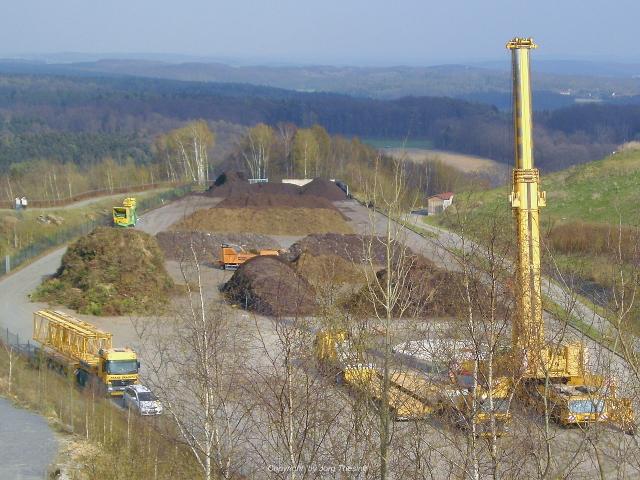

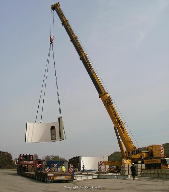

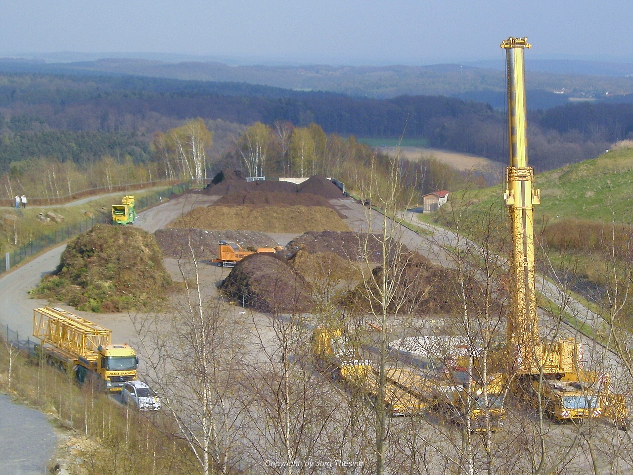

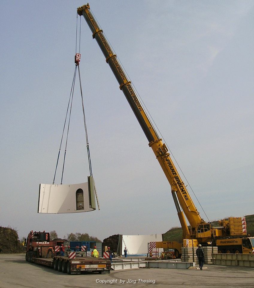

Ich hatte geschrieben, das Franz Bracht mit einem DEMAG 500-2 vor Ort ist, es ist aber ein DEMAG 500-1 SSL, ein älteres Gerät aber gepflegt wie man es von Franz Bracht kennt. top.gif
In den nächsten Tagen werden die Betonhalbschalen des Turms vorbereitet, das heißt sie werden auf Stahlkreuzen positioniert und dann jeweils zwei Hälften vergossen, die dann in einem Stück verbaut werden.
Der DEMAG 500-1 setzt nur den Betonteil des Turms und wird dazu noch mit einer Wippe versehen, die zuerst auf 30 Meter aufgebaut wird und dann im weiteren Verlauf noch mal auf 45 Meter umgebaut.
Anschließend kommt dann ein CC 2800 Raupenkran zur Montage des als letztes zu montierenden Stahlturms und dem Generatorhaus mit Nabe und Flügel.
Hier nun einige Eindrücke vom Bauverlauf.

Die untersten Halbschalen werden direckt auf das Fundament gesetzt und dort vergossen.
In den beiden Halbschalen liegt auch der geteilte Betondeckel der den Fundamenthohlraum abdeckt.
