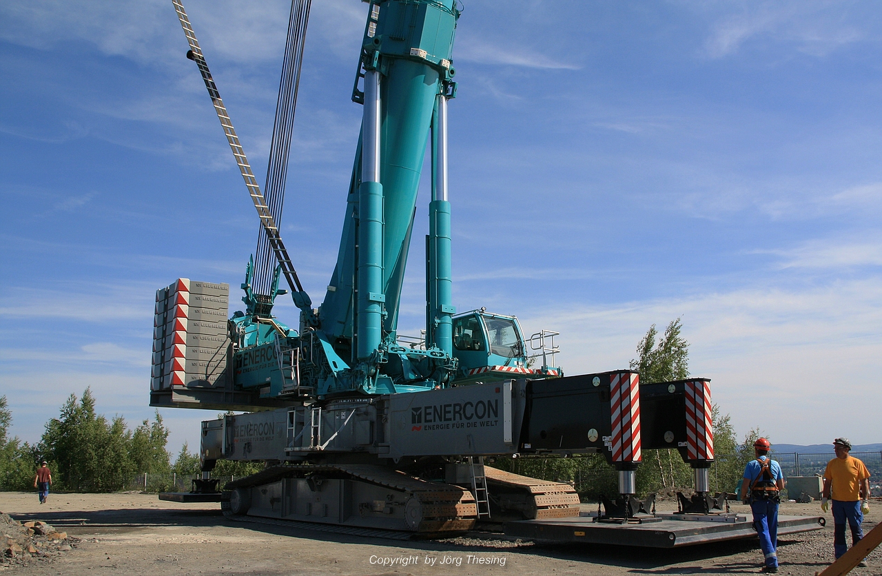

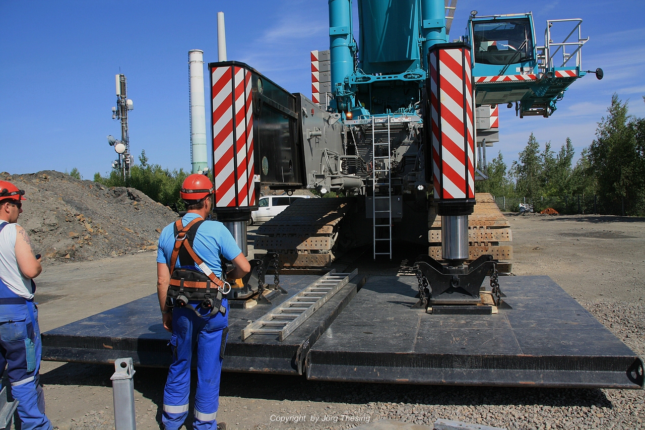

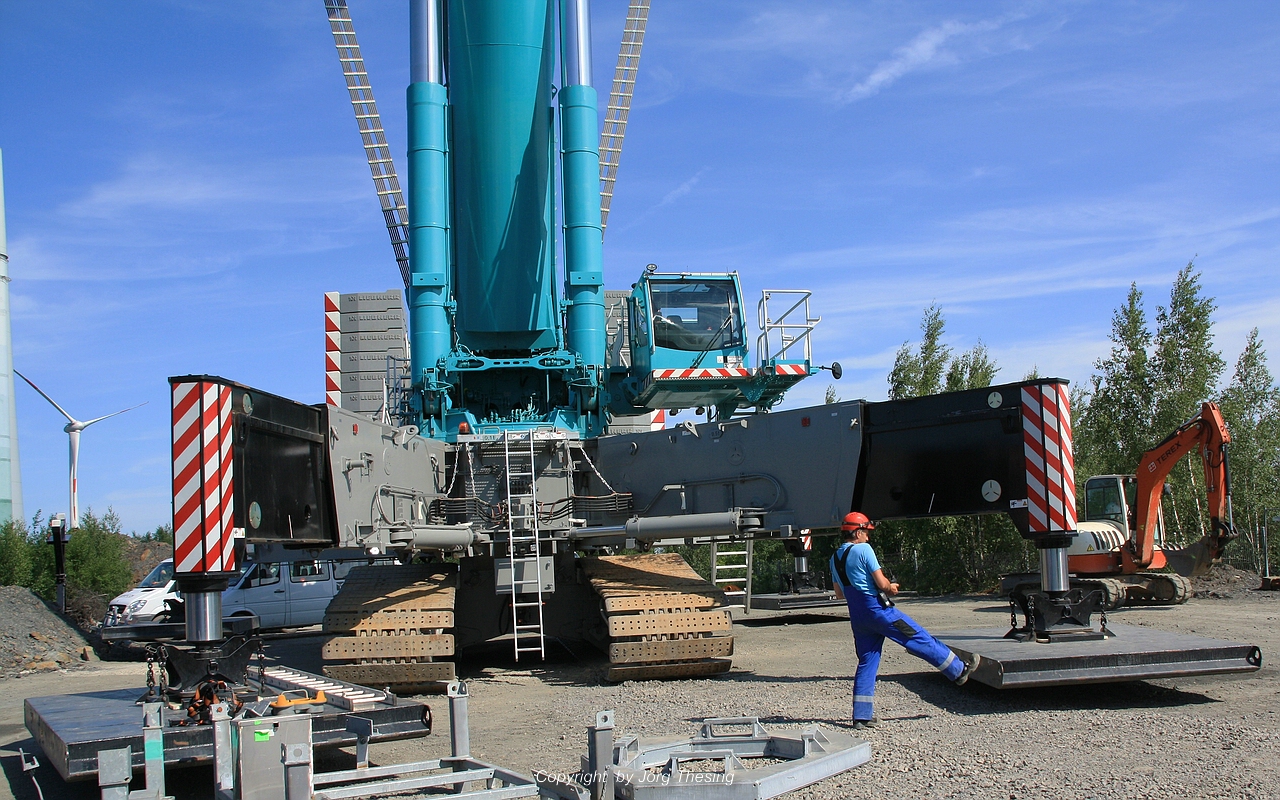

Das einfahren der Abstützung samt Stützmatten nimmt seinen Lauf.
Gast Kränchen

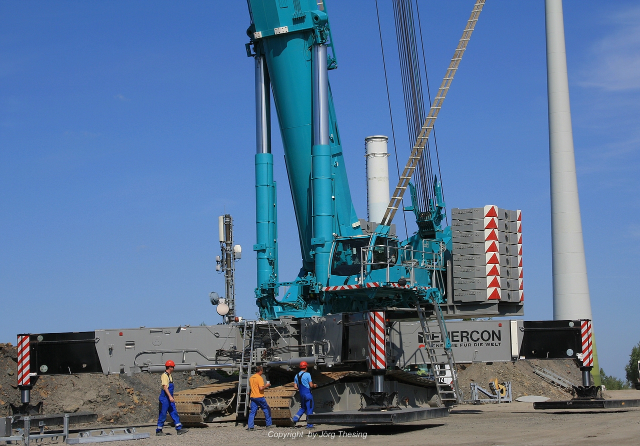

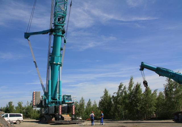

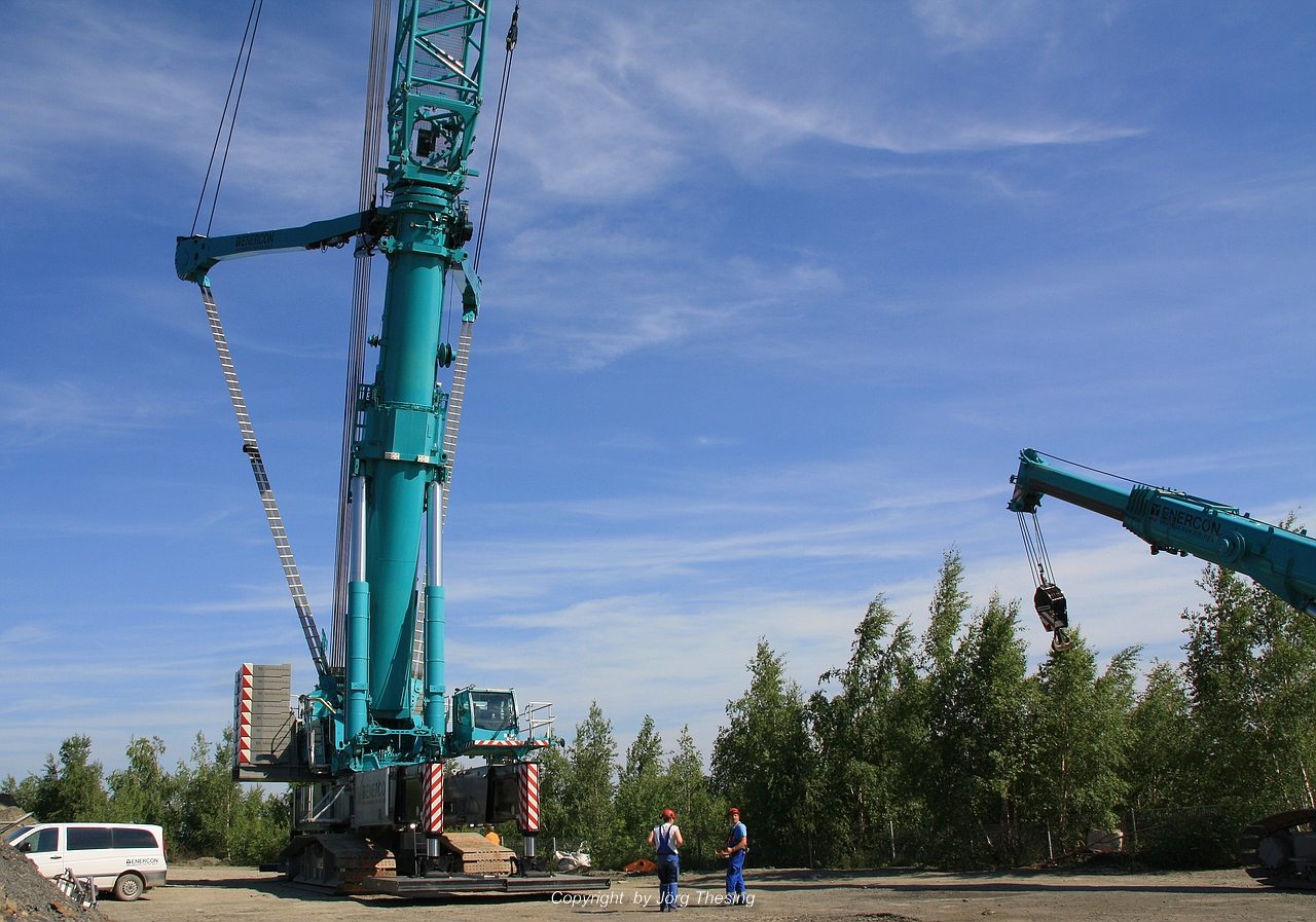

Der Kran wiegt in dieser Konfiguration 520 Tonnen, was man auch gut am knacken der Ketten hören kann... whistling.gif
An den Anblick des verfahrens auf dem Schmalspurraupenfahrwerk muß man sich erst mal gewöhnen... unsure.gif
Die Neigung des Krans beim verfahren darf 5 Grad nicht überschreiten.
