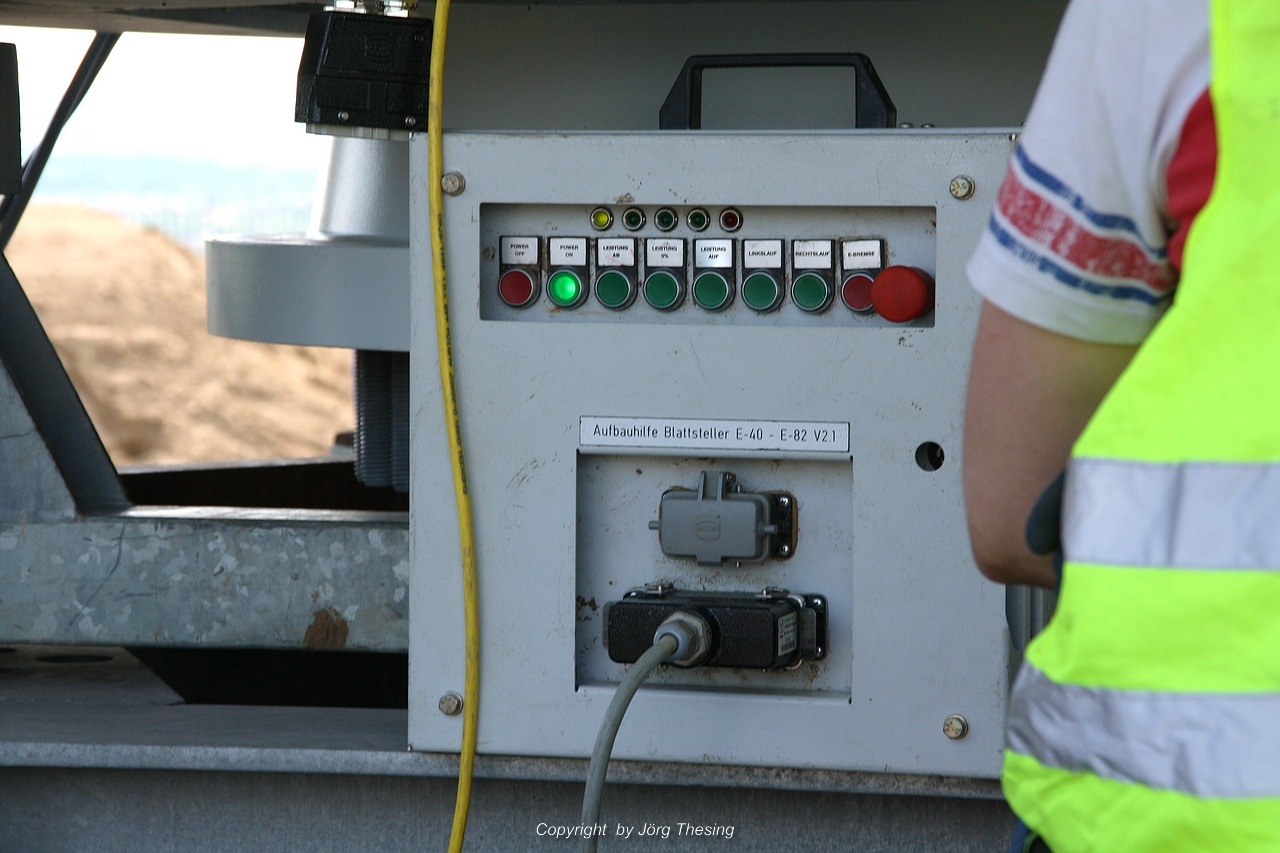

Diese Steuerung dient zum verstellen der montierten Flügelblätter.
Die Blätter müssen vor dem Hub des Flügelsterns windfrei gestellt werden smile.gif

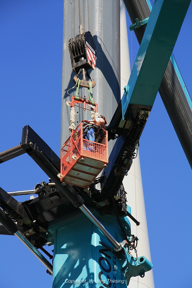

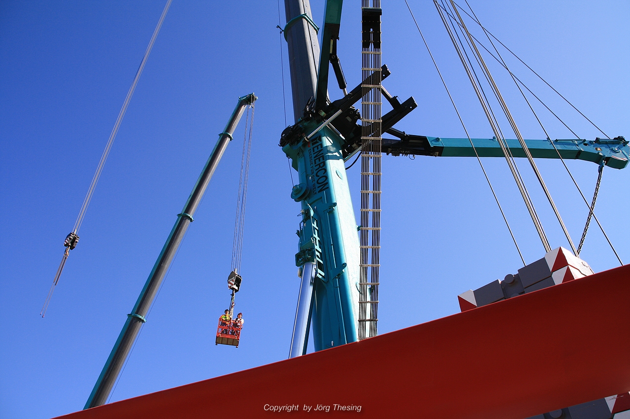

Bevor dann am nächsten Morgen der Hub durchgeführt werden konnte, mußte noch an der Y-Abspannung des LTR 11200 eine Hydraulikleitung nachgezogen werden.
