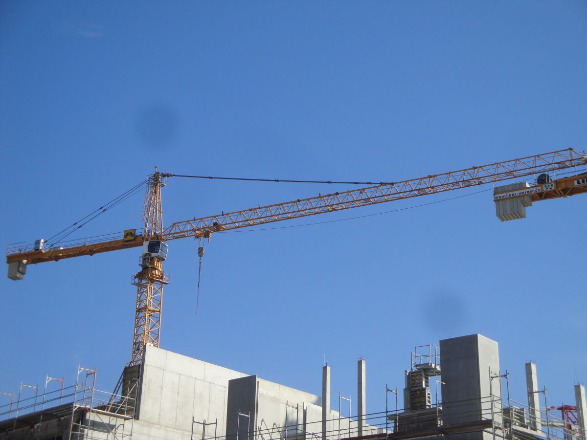

Das ist einer der Kraftwerksbau 280 EC-H der stand zuletzt in Münster. Dem ist das Egal ob der nun nen Kraftwerk baut oder ne Normale Baustelle hat. Bei den Traglasten sind nur geringe Unterschiede im Gegensatz zum normalen 280 EC-H.

stimmt, das kann nur der Kraftwerkskran sein. Aber ob ihm das mit der Baustelle tatsächlich so egal ist?
Immerhin hat er zwar den Gegenausleger behalten, aber dann scheinbar doch den Ausleger überarbeitet bekommen: von der Abklappvorrichtung ist nichts zu sehen.
Wer kann sagen, warum überhaupt der Gegenausleger umkonstruiert wurde?

Nein der ausleger ist nicht Überarbeitet orden die Abklappvorrichtung kann man Abbbauen
Hat einfach was mit der Ballastierung zu tun. Der Kran brauchte mehr Gegengewicht als die Standardversion. Also einfach Ballast hinter´s Hubwerk statt Schacht vergrößern oder GA verlängern.

Und wie Liebherrman schon sagte: Alle Zusatzkomponenten sind demontierbar.
Mit Abklappausleger hatte er ja auch noch eine zweite Auslegerabspannung.
Achja: Abgeklettert wurde dann glaube ich ganz OHNE Ballastblöcke. bearbeitet von Kai
