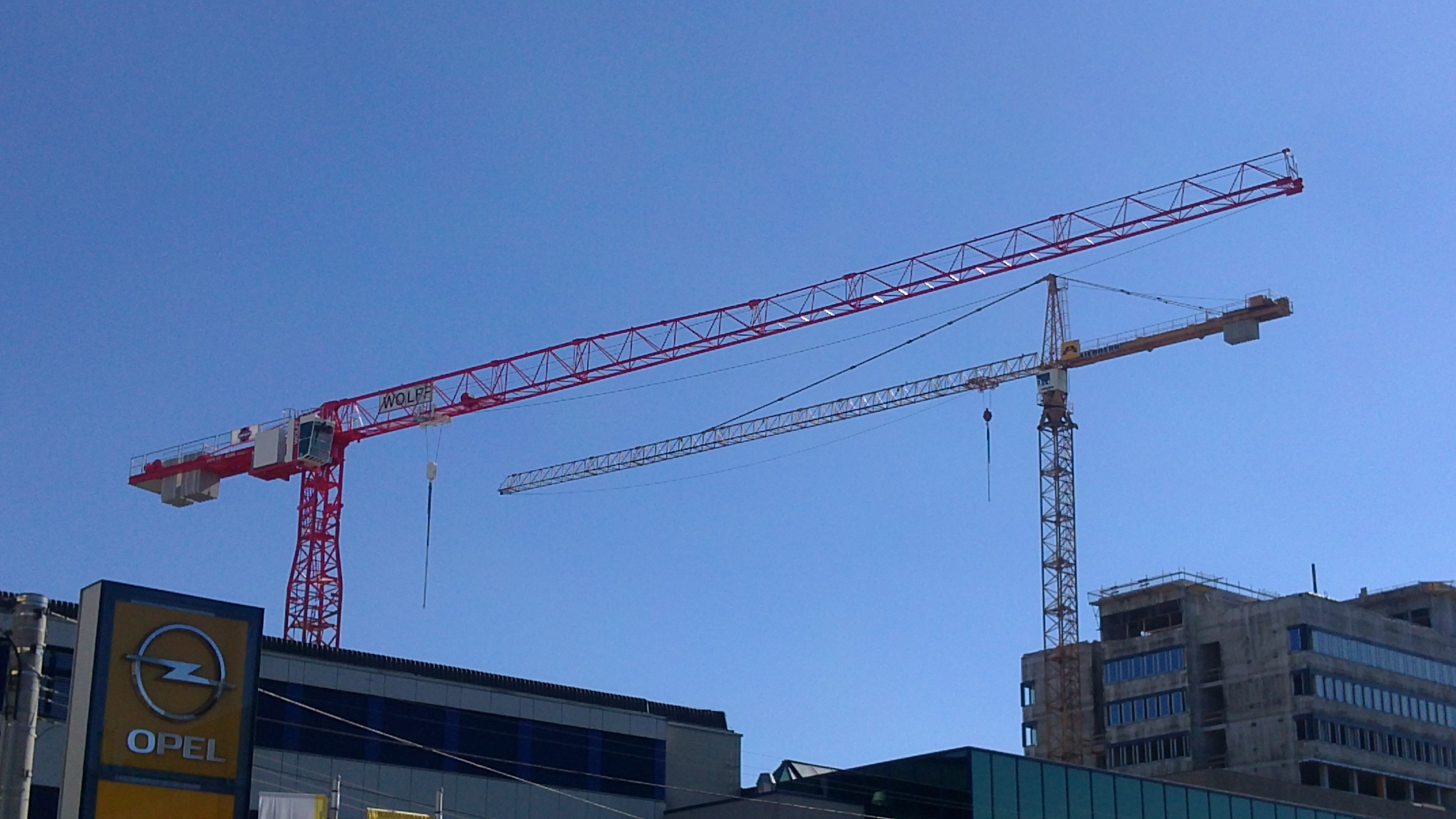

Der 201 HC hat eine längere Turmspitze als der 185HC. Ausserdem besitz die Firma nur den 201 HC kein 256 oder 185 HC.
@ Gottwald: Eben nicht!
Die Turmspitze des 185 HC hat 7,22m, die des 201 HC hat 8,22m Von der unteren zur Oberen Bohrung und die des 256 HC ist sogar nochmaln paar cm länger...
Da ich mein 185 HC Modell mit der 201 HC Turmspitze wahlweise umrüstbar gestalten will, hab ich beide Maße der Turmspitzen parat.
Auch die Ballast /Ausleger/Gegenausleger Konfiguration ist bei beiden HC's Unterschiedlich...
Aber ich weiß, in den Datenblättern des 185 u. 201 HC sind dieselben Maße der TS drin, was aber so nicht stimmt...
Ich habe unsere Spitze nach gemessen und 8,22 mtr ?! Sie hatten recht!!!
Entschuldigung fur die falsche Ausage.
