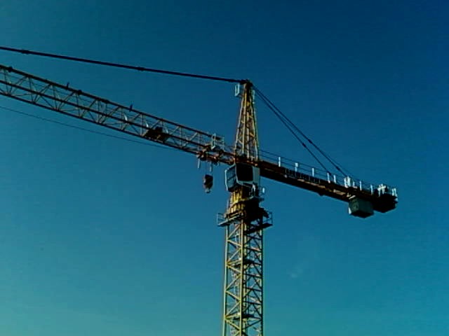

weder der 112er, noch der 140er hat einen 2-teiligen Gegenausleger - auch nicht der 180/200er
es könnte also ein 245er (kurzes Zwischenstück) oder 280er (längeres Zwischenstück) mit verkürztem Gegenausleger sein shades.gif
Oder irre ich mich da eusa_think.gif ?
Hier ein "wahrhaftiger" 280 EC-H mit kurzem Gegenausleger:
sorry für die miserable Motorola Qualität es wurde mittlerweile verschrottet laugh.gif
