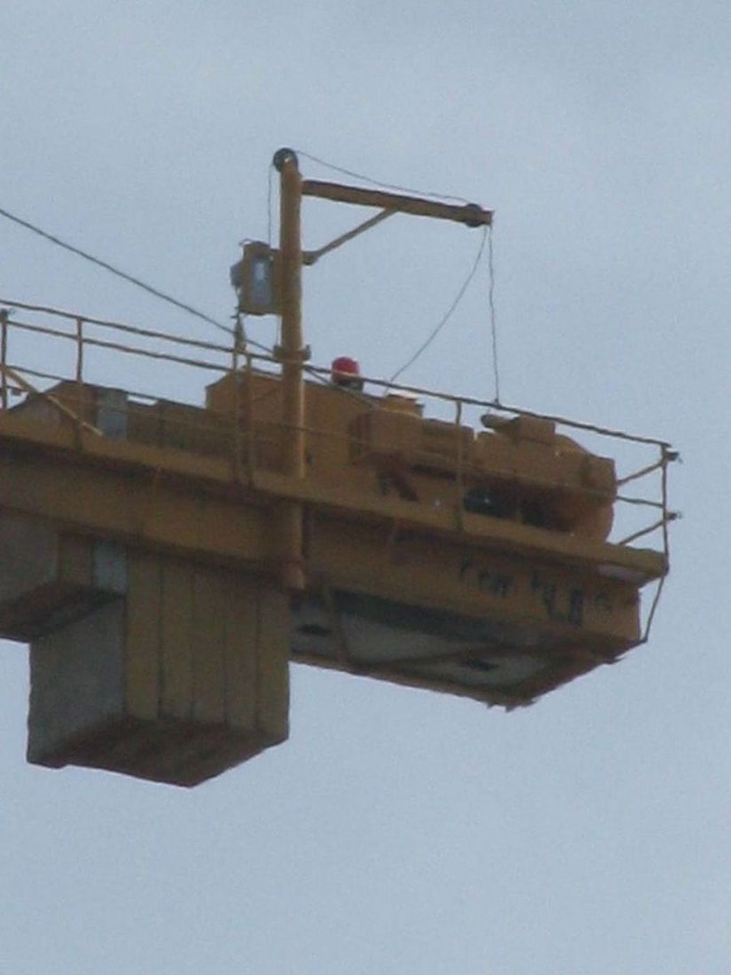

Ja mit dem Galgen werden bestimmt Esatzteile oder ähnliches raufgezogen,genau ein 500 Tonner wäre nicht sinnvoll.
So nun finde ich auch noch etwas Zeit nach der tollen Reise nach Biberach einige Infos zu geben, wie versprochen haben wir uns schlau gemacht und unter anderem auch nach dem Galgen gefragt. Da wurde uns erklärt das der Galgen nur bei Speziellen Einsätzen am Kran befestigt wird, sprich beim Silobau zb. Wo der Kran wenns los geht, 24Std 7Tage die Woche laufen muss die Gefahr besteht das sich, wie Otto Kaiser richtig vermutete ein Getriebmotor od ähnliches mal verabschieden kann.
Und so wird mit dem Galgen ein Erstzteil zur Hubwerksplattform hochgezogen. Nur so kann eine schnelle Reparatur od Austausch durchgeführt werden.
Nettes Detail ist das alle Krane eine kleine Luke am Gegenauleger, unter der die Befestigung für den Galgen liegt haben.

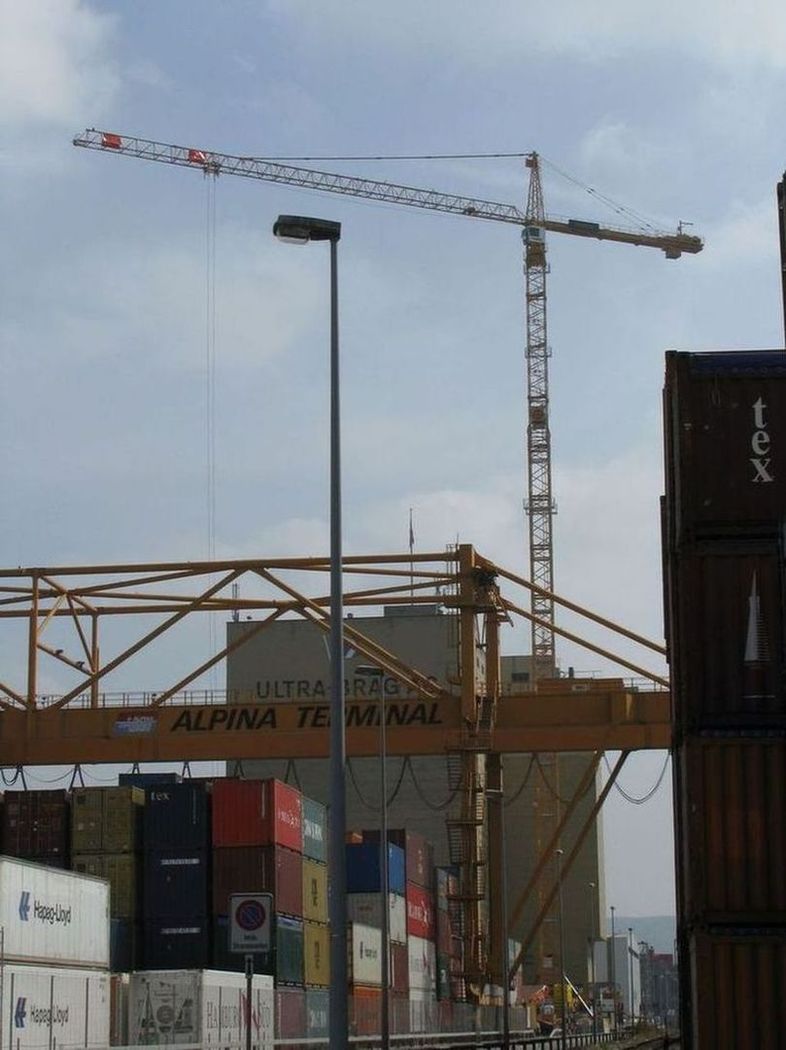

Übrigens als Info. Bei diesem Kran in Basel wurde dieser Hilfsgalgen nachträglich, nach der Kranmontage montiert.
Der Galgen ist eine Sonderausstatung und wird nur auf Anfrage geliefert das aber schon seit 30 Jahren
