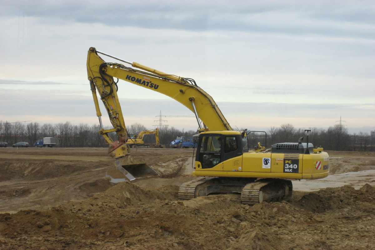

da ja heute fast keiner mehr traditionel austecken tun tut..so mit Pflock und so... fahren wir natürlich ( wenn´s denn die Umstände zulassen, also keine Bäume Gebäude oder so..) GPS gesteuert ( am Bagger, zb. ) dieser Komatsu hier, mit Ein-Mastsystem, was die Schwierigkeit hat das wenn sich der Bagger nur etwas mit dem Laufwerk bewegt sich neu eindrehen muß......( im Gegensatz zum Zwei-Mastsystem ) aber wie man ja weis ist das GPS im Bagger ja nur ne Optische Hilfe für die Lage und Höhe des Löffels..

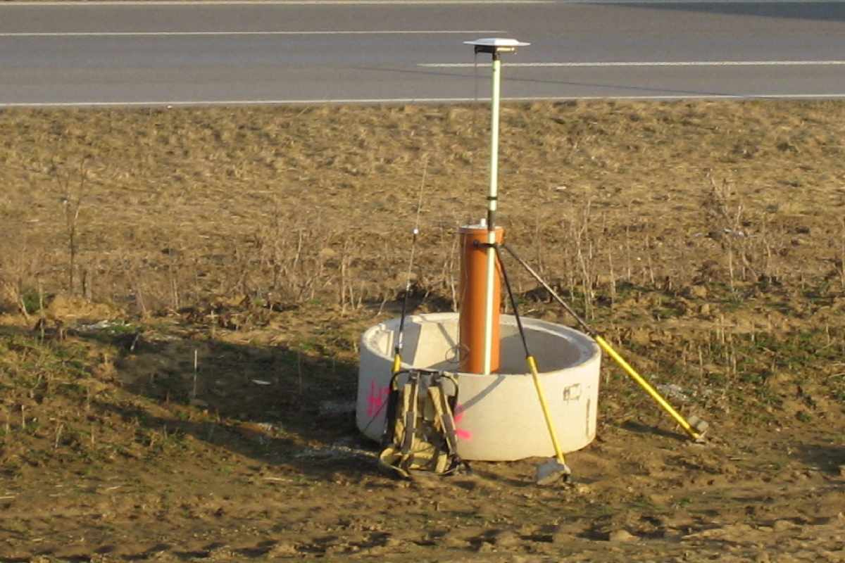

Der Erwin hier hat nen wirth GP3 Rechner on Bord und die Basis ham wir alle zusammen, ich poste ein paar Bilder ok....

Bild 1 ist mal die Basis aller Dinge
Bild 2 sieht man zb die GPS Antenne vom Bagger ( ich suche ein beseres ok..??)

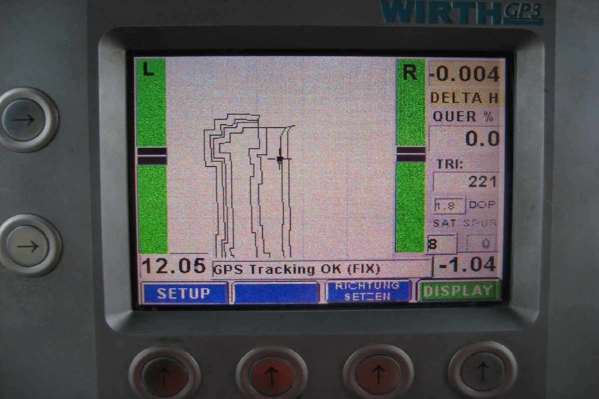

Bild 3 der GP3 Rechner mit dem Bild der Draufsicht

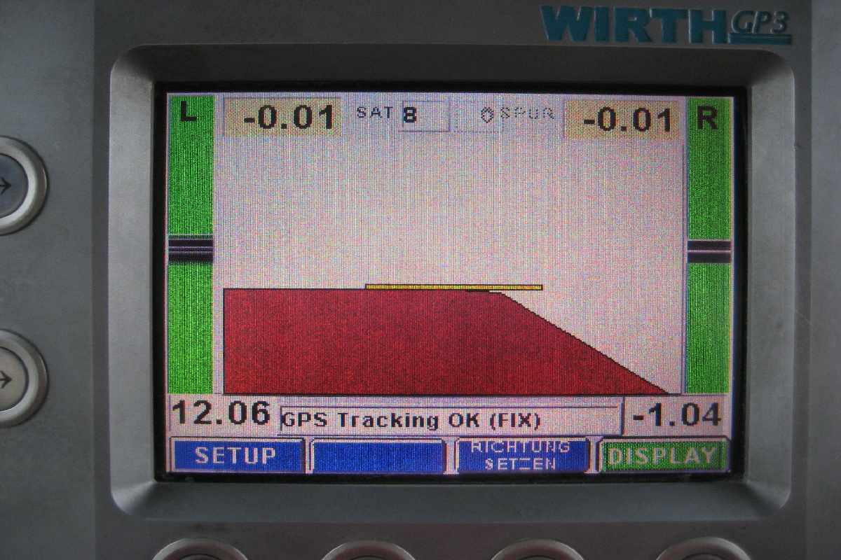

Bild 4 AnsichtHöhe und Bermenüberstand....

Danke... den Angeber nehme ich als Kompliment.....!! da setz ich nach,
das zweite extra für dich Karl..... whistling.gif und das erste als Draufsicht wie der Maschinist ( egal ob Raupe oder Bagger ) es an seinem Rechner sieht.
