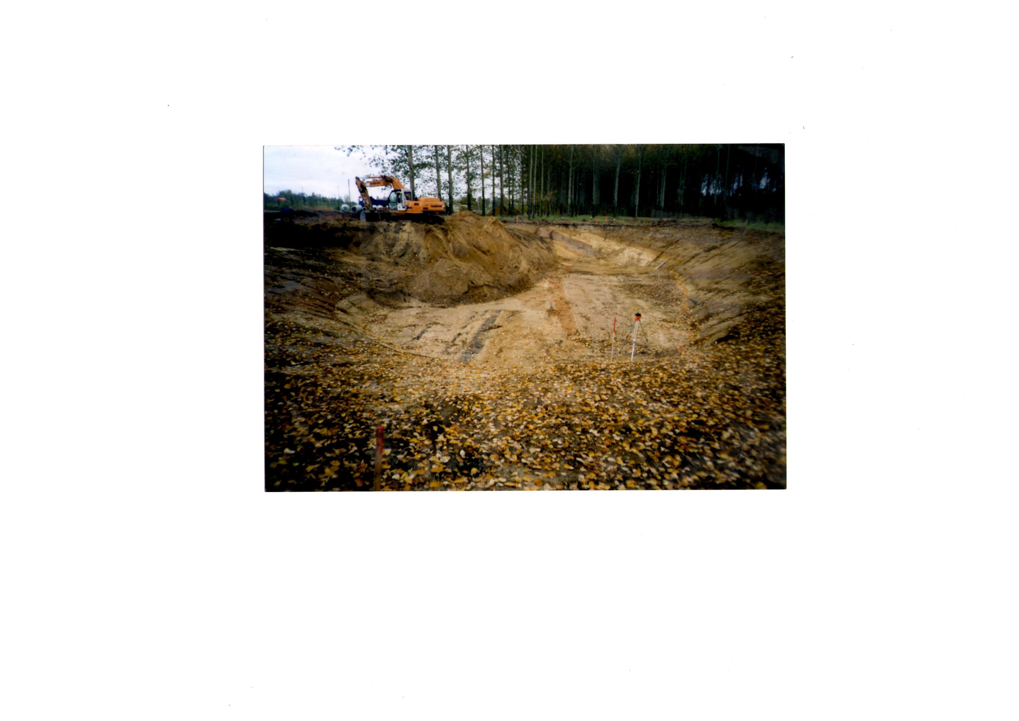

Für heute die letzte Baugrube ein Regenrückhaltebecken in Form einer Niere ,damit es besser in die Landschaft passt ,hoffe man kann es Erkennen . (1997 )

Als Hilfsmittel hatte ich meine Rechte Hand meine Linke Hand,und Schwenklöffel.Gemessen habe ich natürlich selber.
Die Grube hatte ca 15000 kubik und war nach 5 Tagen fertig .ich hatte 3 -4 achser und die Fuhren den Aushub 500m weit .Jeder machte 60-70 Fuhren pro tag.
