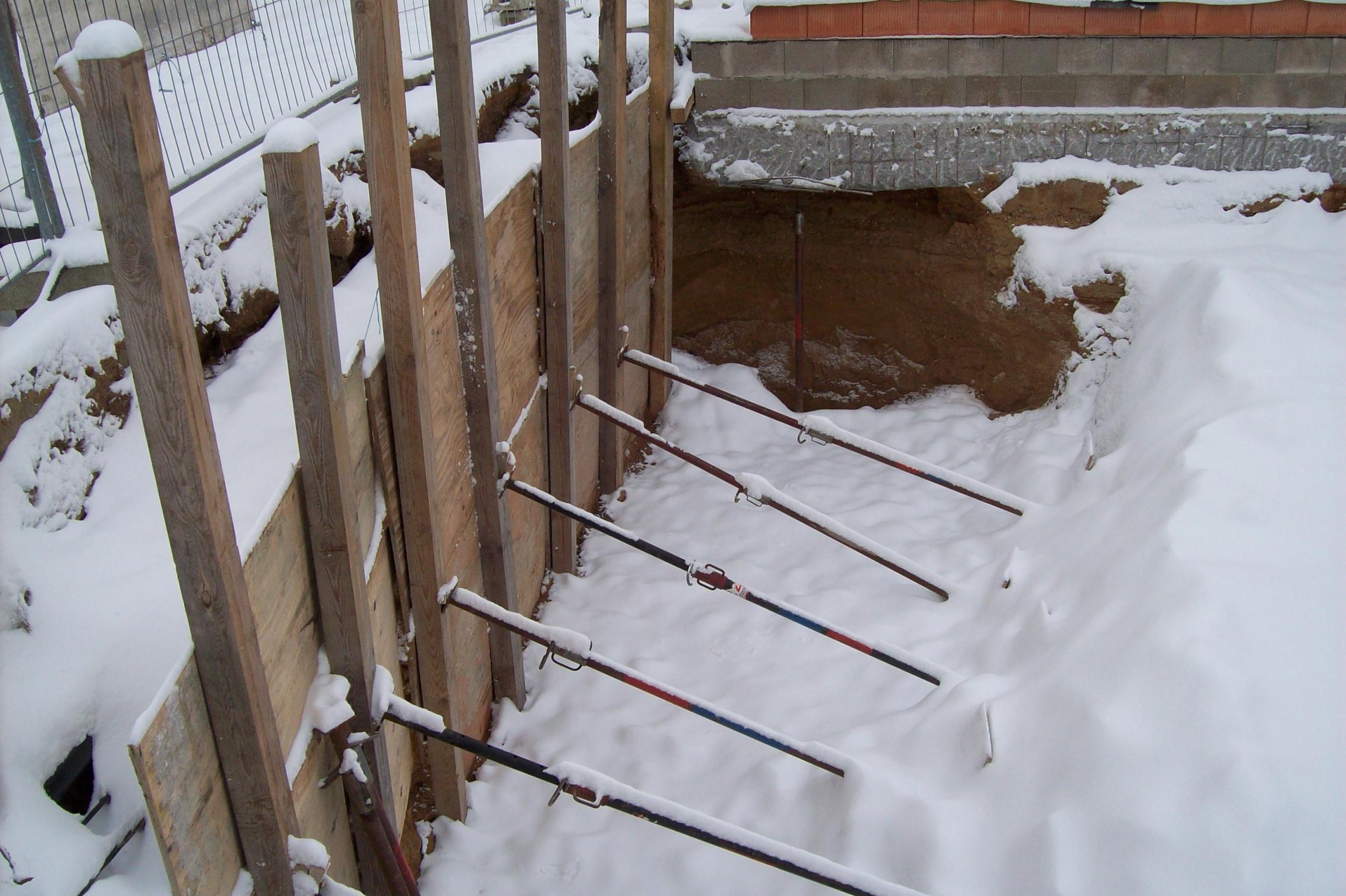

Es geht auch ohne großen Kosten- und Materialaufwand, wie unten zu sehen ist. Grube für Abscheider, ca. 3,50 m tief.

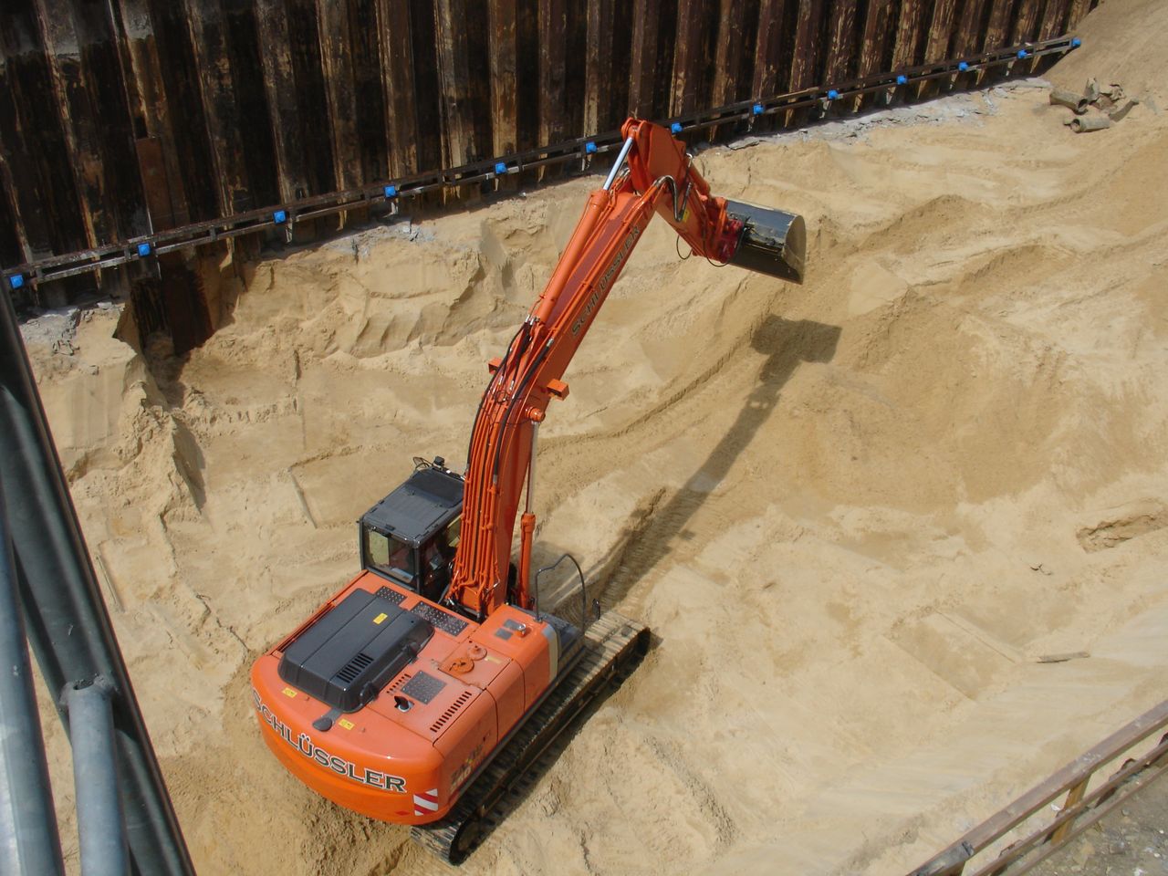

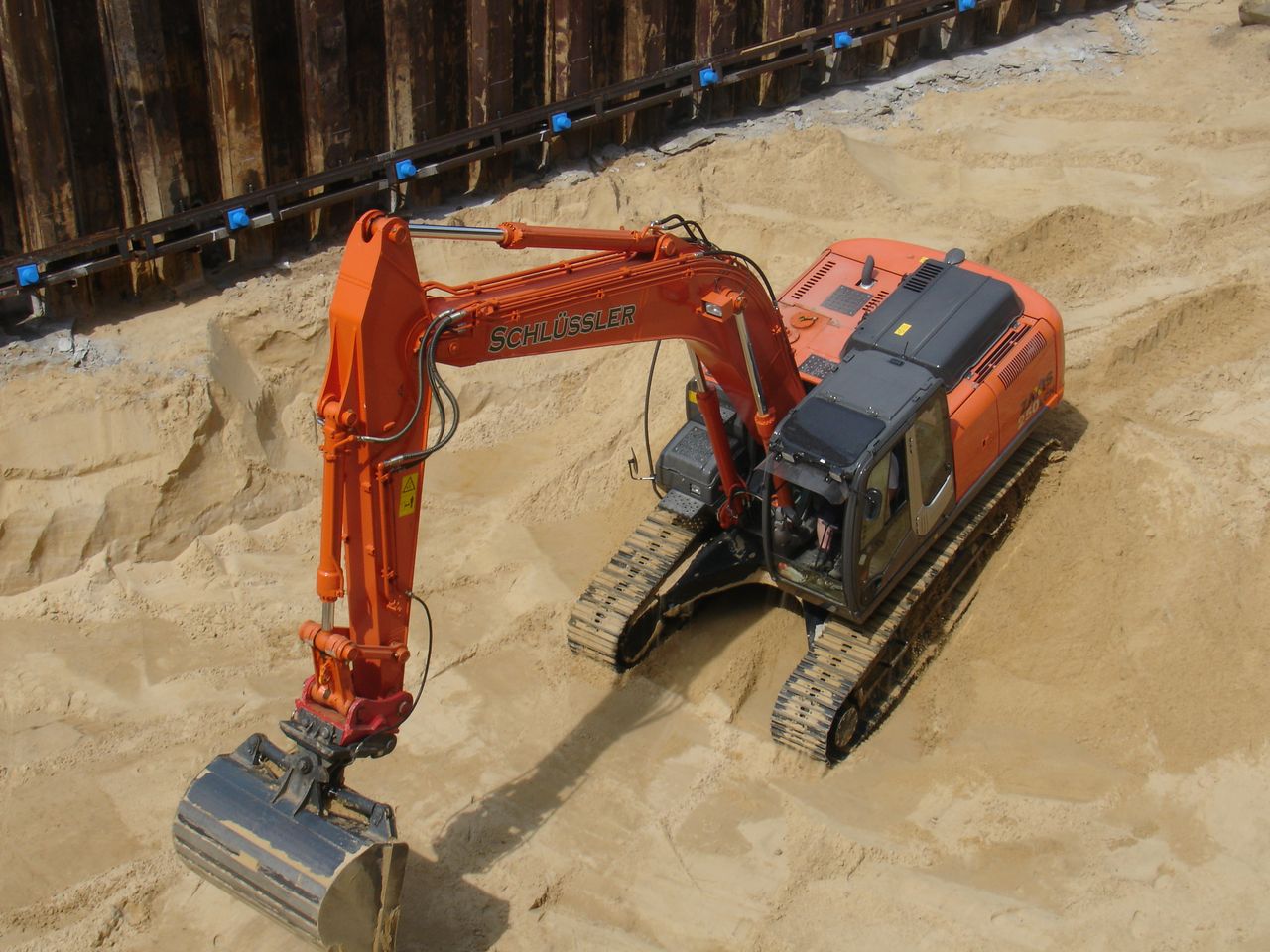

... und weil es an der Autobahn so schön war, noch ein weiteres Bild
